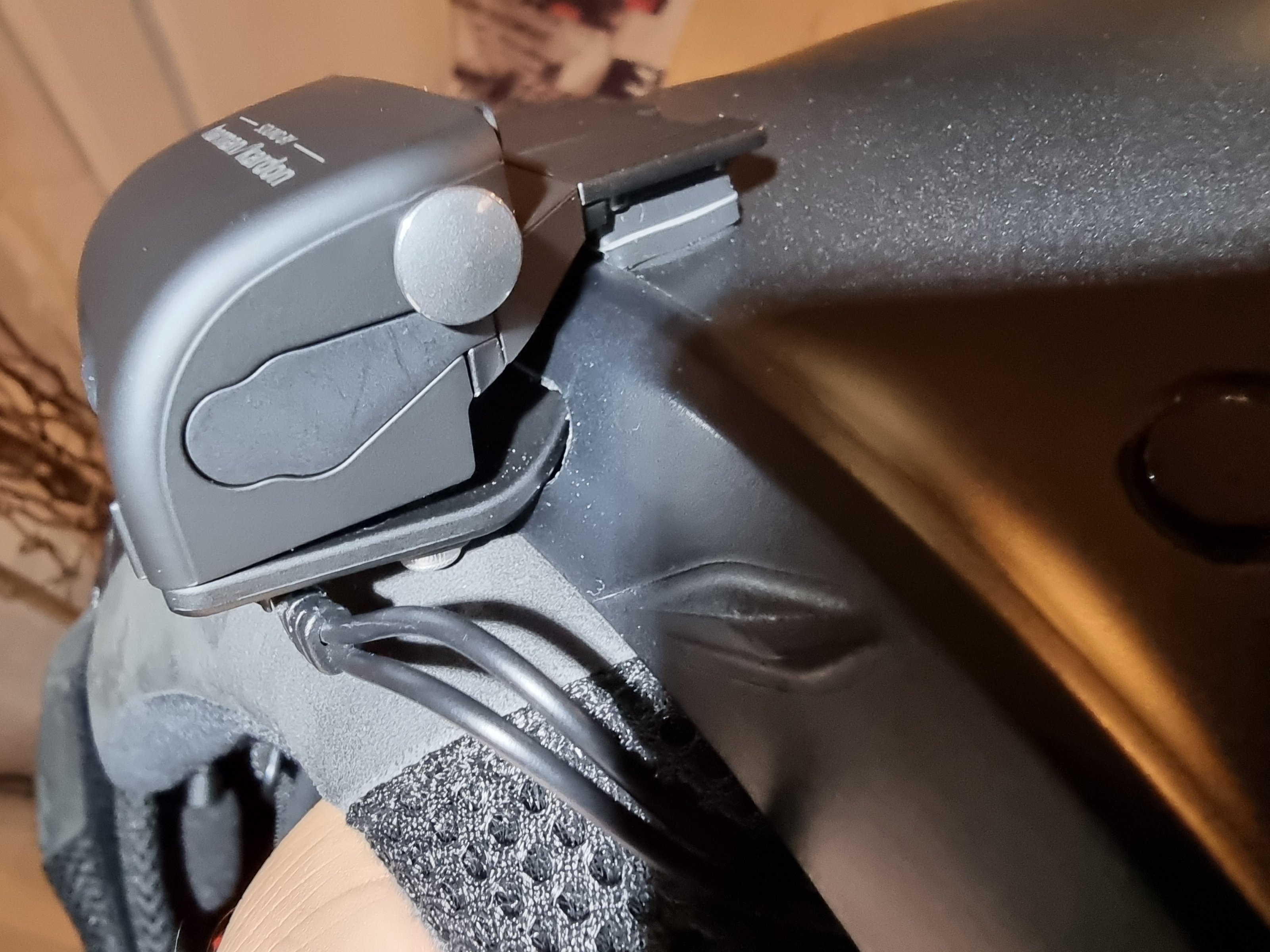

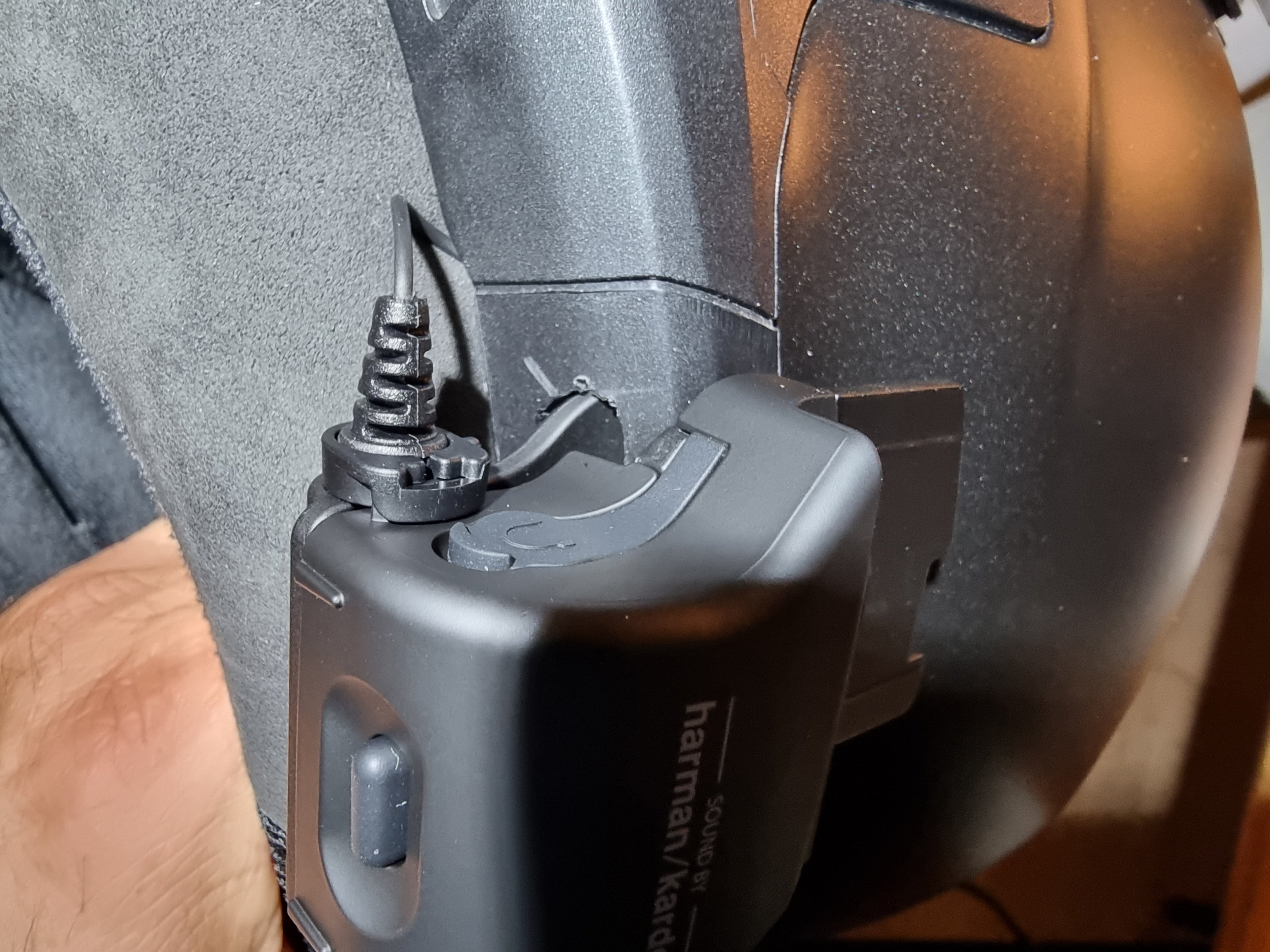

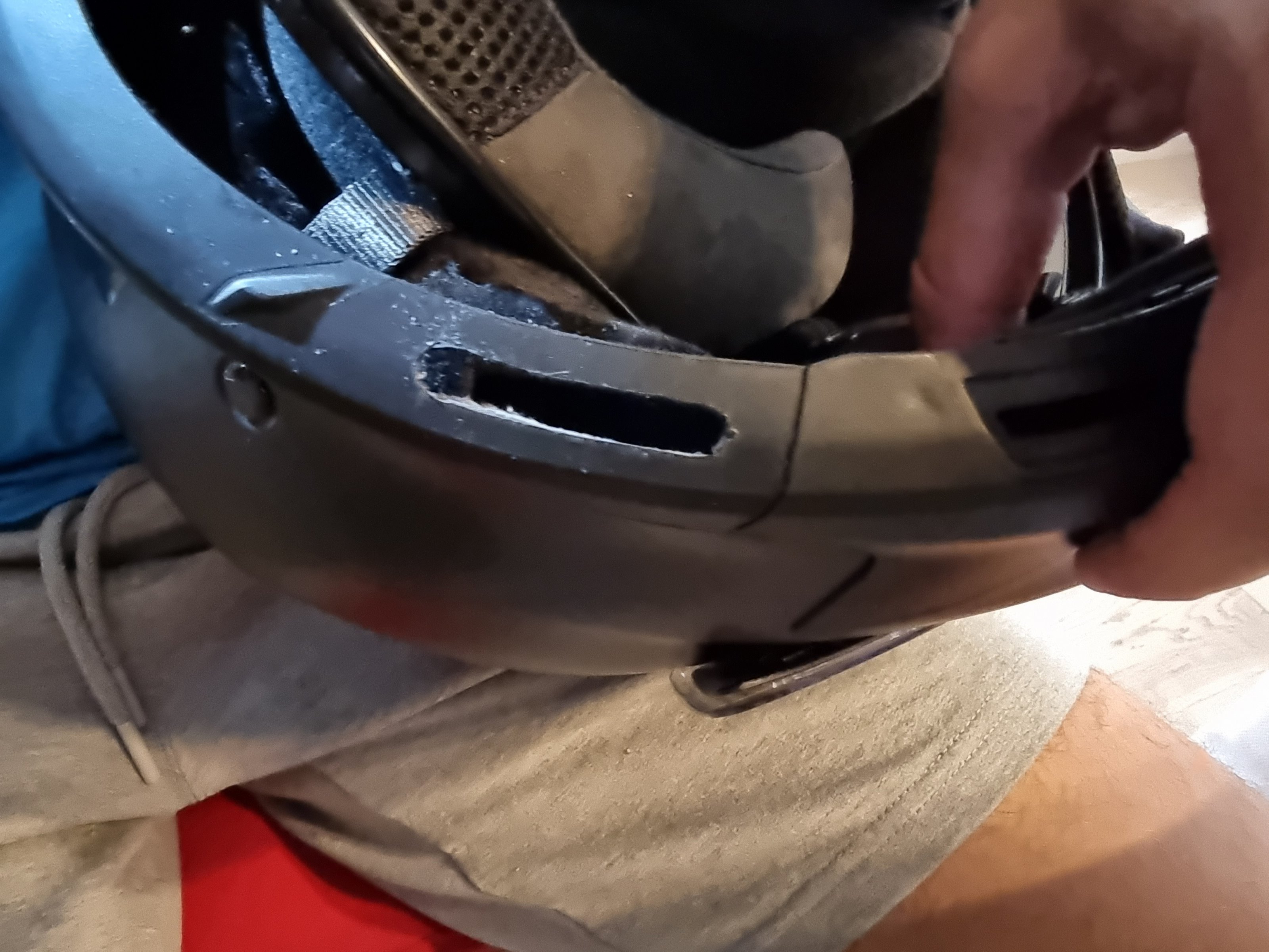

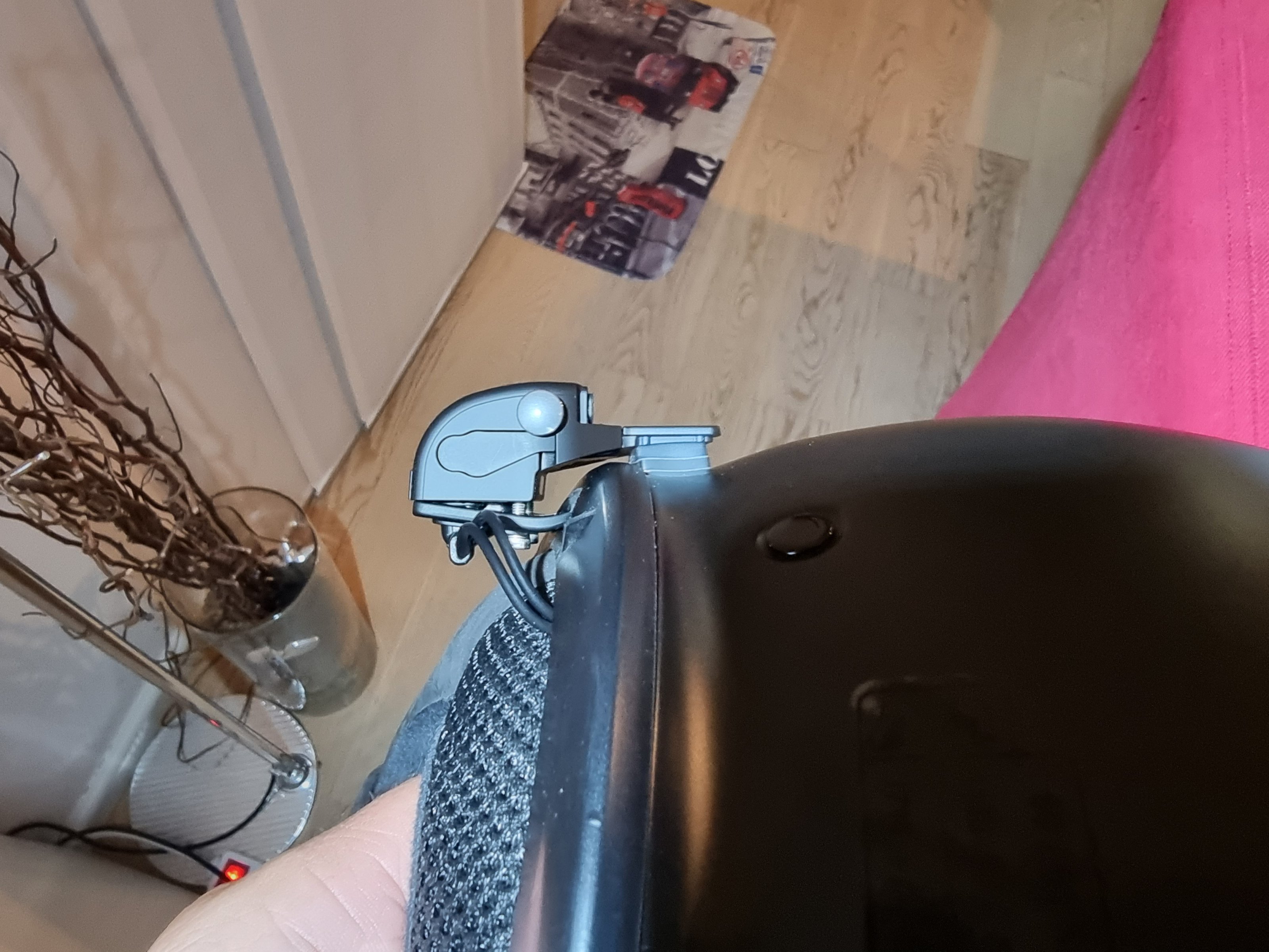

Für diejenigen die ein neues SENA an einen BMW Helm 7 oder Evo 7 annringen wollen: die Klemmhalterung geht durchaus, aber ur mit einem Trick und etwas Geschick sowie einem Dremel. Schneidet man in die Verblendung unten einen Schlitz passt es fast perfekt.

Sorry aber warum man sich grundsätzlich so einen Klopper an den Helm macht ok und muss jeder für sich selbst entscheiden aber dafür auch noch den Helm beschädigen ist schon sehr besonders.

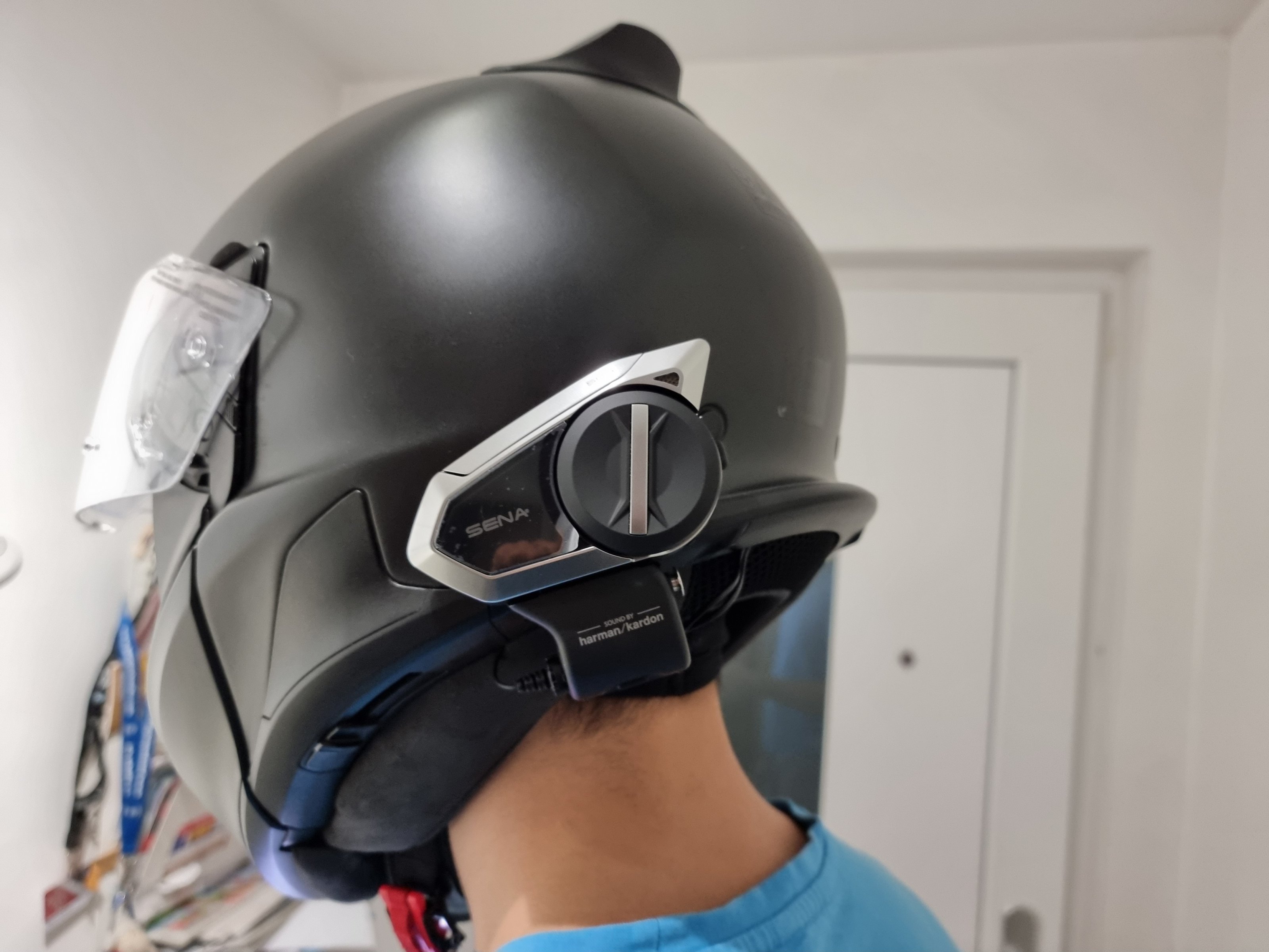

Ich hab das Sena SMH10R am BMW Carbon Helm und das konnte problemlos mit dem Pad geklebt werden. Das Batteriepack wurde hinten in der Mitte innendrin wo die Aussparung ist verbaut.
Das 30K ist wohl so gross wegen der MESH Funktion, aber da ich die nicht brauche bin ich zufrieden mit dem 10r.
Der Schlitz ist zwar hässlich erfüllt aber den Zweck und schadet der Sicherheit nix.

Zumal, nur so nebenbei, der Helm durch die Drehmel Aktion seine Zulassung verliert
