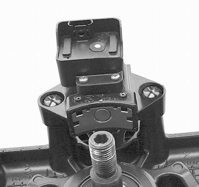

Es gibt so Dinge die mich beschäftigen und nicht mehr los lassen. So auch das Thema Ringantenne. Da man nun vieles gehört hat, ob es Sinn macht z.B. auf längeren Reisen in die Pampa oder auch einfach so, eine Reserverantenne mitzunehmen und keiner so genau wusste ob man die neue Antenne einfach dran klemmen kann, habe ich den Selbstversuch gemacht. Also eine Ringantenne bestellt und die "alte" abegeklemmt dann die neue ran... die Spannung steigt... es geht! Man muß nur dafür sorgen, das der Abstand zum Schlussel klein genug ist, ich hab die neue Ringantenne einfach oberhalb des Schlüssels hingehalten, das Mopped springt ohne Fehlermeldung an:).

Danke fuer die gute Nachricht und die Arbeit mit dem Selbstversuch! Was ist den die Teile-Nr., und was hast Du bezahlt?
61 35 7 696 463, 107,27 Eurogeld + MwSt.

wo bzw. wie hast Du die Ringantenne abgeklemmt. Ohne das passende Werkzeug eigentlich nicht ganz so einfach. Sonst funktioniert das so wie von Dir beschrieben. Ist eigentlich bekannt. Den Ersatzschlüssel sollte man auch dabei haben.

Doch, war pipi einfach. Vor der Antenne ist so ne schedderiche Plastikabdeckung, die mit zwei Torx angeschraubt ist, die macht man ab, dann kommt man an den Stecker ran.
Ging auch ohne Ersatzschlüssel, Schlüssel ins Zündschloß, die neue Antenne über den Schlüssel halten und dann gings (Kabel ist grade so lang genug)! Ist ja auch nur ein Notbehelf um weiter zu kommen, der komplette Umbau ist Werkstattsache!!!
Also den meisten war es nur vom hören sagen bekannt, richtig wußte das keiner der mir das mit Sicherheit sagen konnte.

gut, die sehr kleinen Torx muß man dabei haben. Ich weiß zwar wie es geht, habe es aber selbst noch nicht probiert. Vielleicht im "Ernstfall"? :mad:
Den Hauptschlüssel kann man im Zündschloß lassen und taped den Ersatzschlüssel auf die "befestigte" Ersatz-Ringantenne, bzw. ganz in deren Nähe.

Wie sieht diese Ringantenne eigentlich aus?
