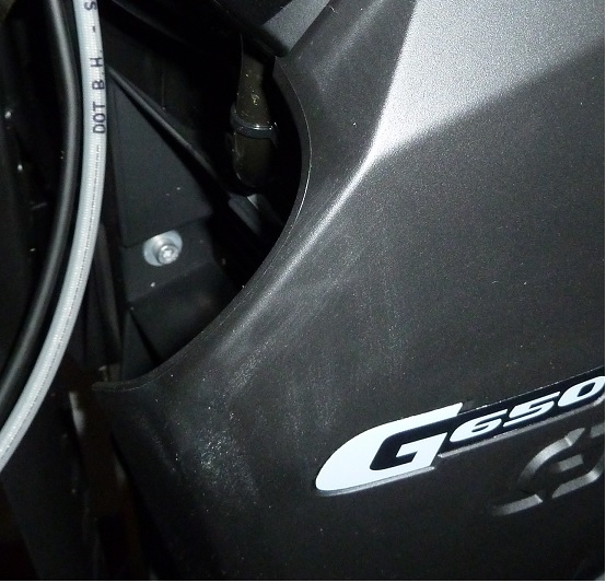

beim Putzen der Seitenverkleidung fiel mir plötzlich so ein silbriger Schmier auf:
Hab dann festgestellt, dass das von der Silberpaste, die am Radlager verarbeitet wurde, herkommt.
Hatte wahrscheinlich erst vorne am Rad geputzt und dann an der Kunststoffverkleidung.
Leider hab ich das nicht mehr wegbekommen und es sieht halt jetzt so aus.
Weiß jemand wie ich das wieder wegbekommen kann? Evtl. mit so Kunststoffpflegemittel?
Gruß Ingo

das sieht eher aus wie Kratzer, die Du mit dem Lappen rein gezogen hast.
Aber ein Versuch mit "Amor all Tiefenpfleger" ist es wert.

Ja, ein paar Kratzer sind wohl auch mit dabei. Aber ich glaube, ich werde das Amor all
mal ausprobieren. Danke!

Autopolitur tut es evtl. auch.

Erst einmal mit Waschbenzin sauber machen. Dann sieht man schon mehr.

hab am Wochenende ein Kunststoffpflegemittel von Nigrin gekauft. Jetzt sieht's wieder gut aus.

Alternativ (wenn es wiederkommen sollte): Silikonspray drüber. Füllt die Kratzer auf, dann sieht man es nicht mehr. Nachteil: Der fettige Glanz bleibt. :(

NEIN! Niemals mit Politur rangehen. Das Teil hat eine raue Oberflächenstruktur, wenn du da polierest, machste das Teil glatt und es glänzt.
Am besten, macht mans es nicht mit nem Mikrofasertuch, heißen Wasser und Spüly abbekommt, vorsichtig mit Benzin reinigen und dann mit silikonspray wieder "Rückfetten" alles andere ist Murks.

Edit: auf dem Bild ist m.M. nicht eindeutig zu erkennen, dass das Teil verkratzt ist. Können auch Schlieren vom Reinigungsmittel sein. Deshalb bevor man unnötig Neuteile kauft, erstmal probieren zu reinigen.

Ja wie gesagt, ich hab das Teil mit dem Nigrin Kunststoffpflegemittel behandelt und man sieht, wenn man direkt draufschaut, so gut wie nix. Nur wenn man seitlich draufguckt, bemerkt man einen leichten Unterschied. Ist aber für mich jetzt ok so.
