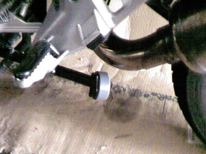

auch ich hab ´n Puk drunter, da mit die Q mit vollen Alu-Boxen auch zu wackelig stand. Und so schauts aus:
Ob´s ´n Prob mit dem Hauptständer geben könnte, weiss ich net, da ich keinen mehr dran habe.
Meine Alternative:
Die von Gerd_ angesprochenen Verstärkungen sind übrigens diese - hier in der gelben TT-Version:

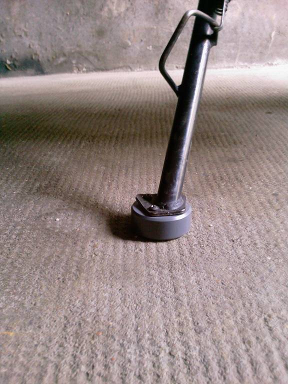

Ausserdem finde ich nicht, dass der Puk sofort ins Auge hüpft:

Ich hab die Erhöhung von MV, allerdings passt die bei meinem Seitenständer nicht wirklich, weil er nicht rechteckig ist, wie bei der 1150, was er eigentlich sein sollte!!
