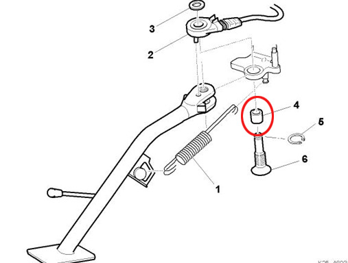

Tach zusammen,
ich versuche den Seitenständer meiner GS zu demontieren und scheiter an der Büchse (4) .
Die lässt sich nicht ziehen :mad:
Hat jemand Tips:confused:

mit einem vorne umgebogenen flachen kleinen Schraubendreher konnte ich von innen hinter die Buchse gehen und sie dann herausziehen. Oder sitzt die Buchse so fest bei Dir?
Habe allerdings eine 2009er GS aber das müßte gleich sein.

Hi Rene,
die Büchse lässt sich drehen, sitzt also nicht fest.
Das is das erste mal das ich etwas nicht demontiert bekomm :mad:
Mit dem Aushilfskellner der das konstruiert hat würd ich gern mal diskutieren :eek:

ich habe das mit einem Schraubendreher gelöst, der gut reinpasst. Drehen und dabei immer ziehen. Dafür muss man ihn ein wenig schräg verkanten. Hat mich auch furchtbar genervt, zumal man von hinten nicht dran kommt, um die Buchse auszuschlagen. Ein Haken könnte auch gehen
