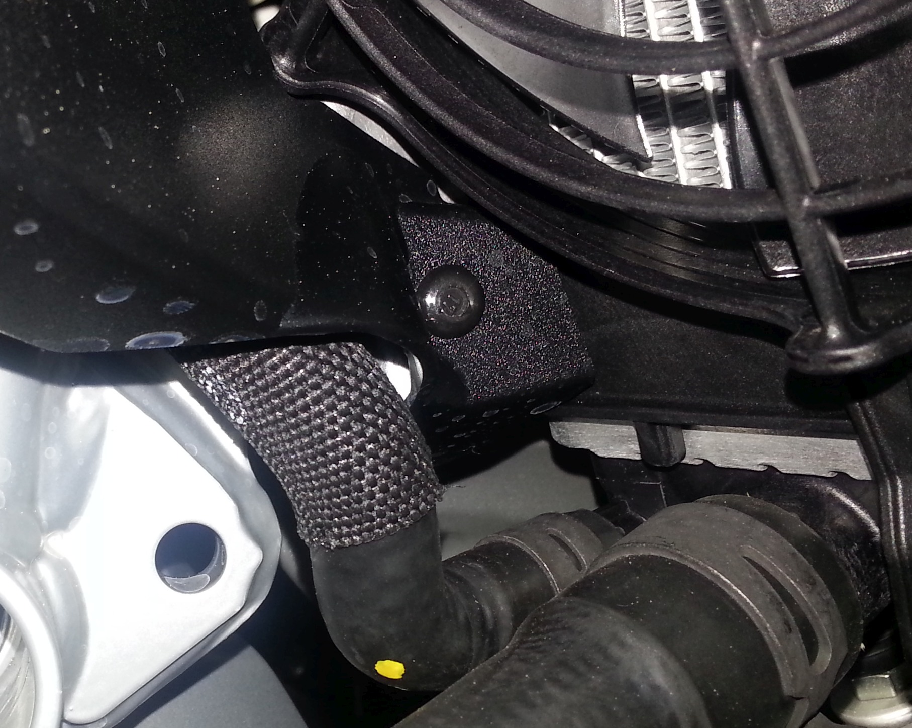

brauche Hilfe den Seitendeckel (also diese Kotelette) bei meiner LC (2014) zu demontieren.
Habe es heute versucht - bin aber gescheitert. Habe die 2 innenliegenden und die 2 aussen/oben liegenden Schrauben gelöst. SO weit so gut.
Unten ist noch so etwas wie eine Plastikniete - die bekomme ich nicht raus. Sieht aus wie eine für-immer-und-ewig-oder-kaputt-mach-befestigung.
Diese sieht nicht aus wie die im RepRom (für die 2013er) bechriebene Spreizniete... Eher einteilig und kein Ansatz einen Dorn oder ähnliches durchzustoßen.
Weiss jemand wie es richtig geht?

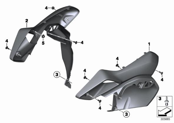

Ganz unten ist das Seitenteil noch mit einer Spreizniete befestigt, diese mit einem kleinen Kreuzschlitz nach hinten ausdrücken und dabei die Hand unterhalten, damit das Teil nicht verloren geht. Beim Einbau nur wieder rein drücken.
Im Bild Pos. 3

hallo puschel, ich weiss was du meinst... aber bei dieser "Spreizniet" ist nicht das eigentliche Teil zu sehen, was quasi durchgestossen wird. es sieht bei mir aus wie ein einfache kunstoffniete. der Kopf ist mit einer zahl beschriftet... (rechte seite mit 17, linke seite 19 (in fahrtrichtung)).
einfach trauen und durchdrücken?

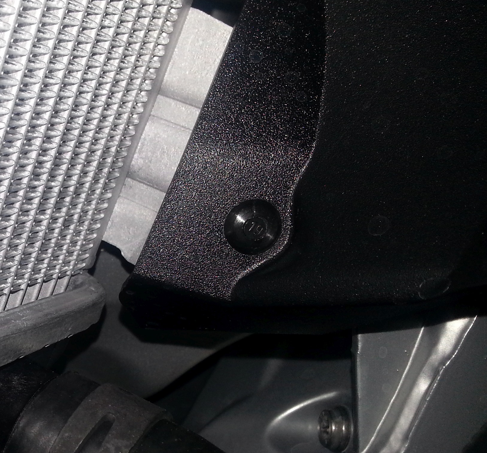

Hier mal kurz diese Nieten... Sehen, wie gesagt, aus als wären diese aus einen Stück... einfach kurz und knackig drücken?
