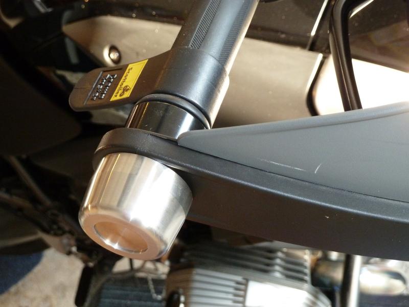

Du solltest evtl. die Montage mal überprüfen. Bei mir hat das noch nie getropft.:rolleyes:Scottoiler.jpg
