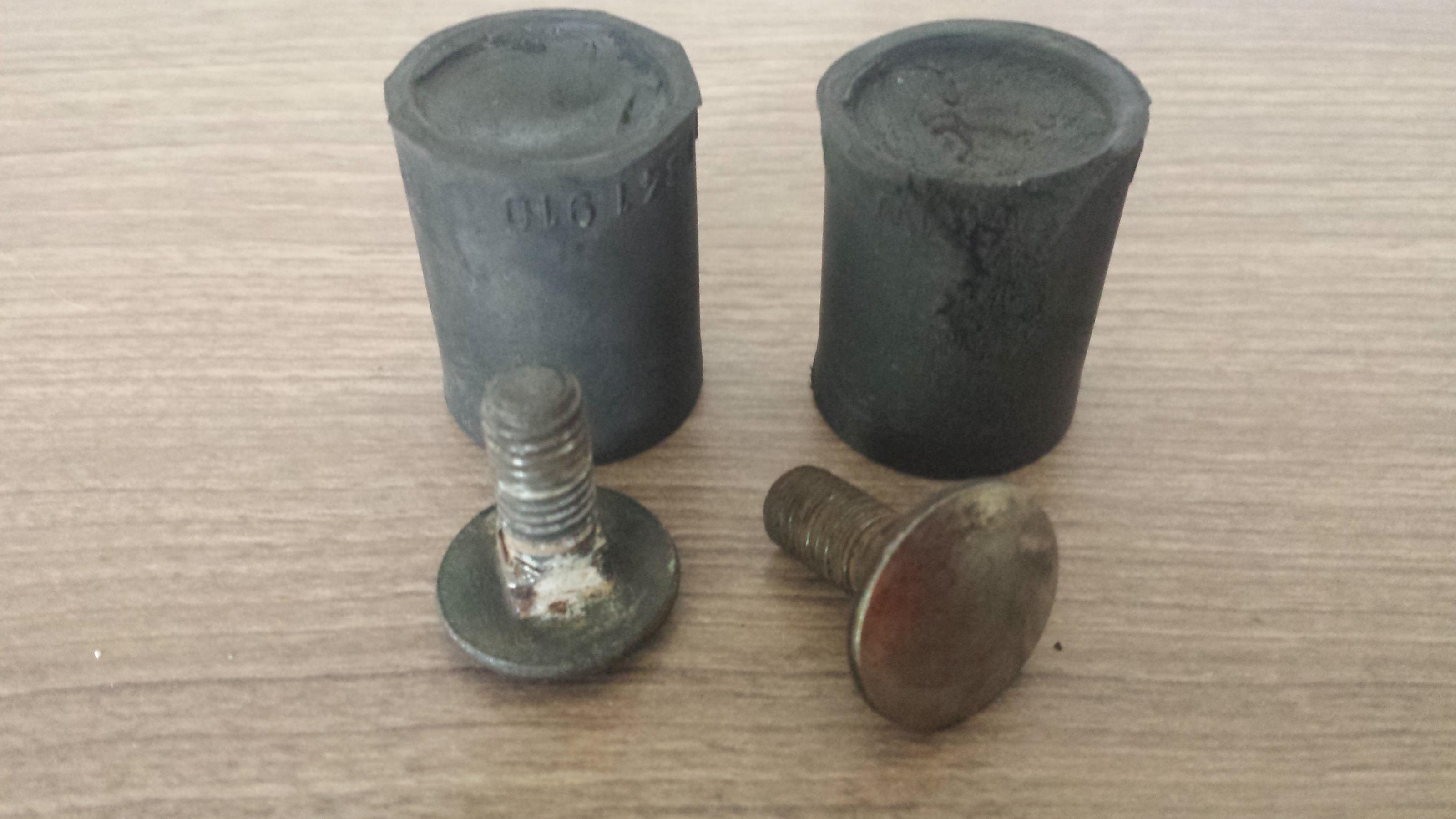

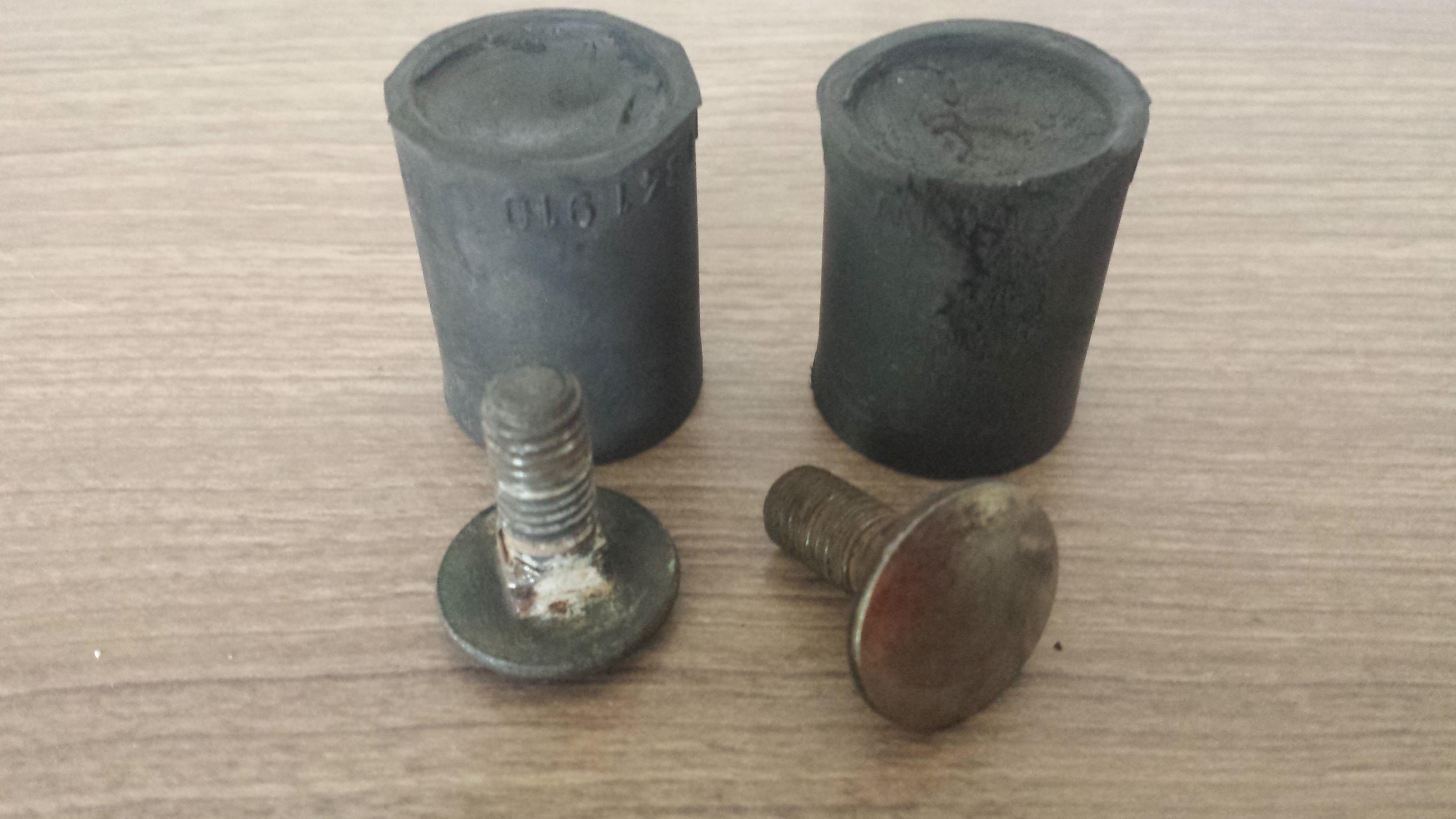

ich krame mal aus aktuellem Anlass dieses uralte Thema wieder aus...
Da ich ja bekanntlich Werkstätten meide wie der Teufel das Weihwasser ist bei mir 365 Tage im Jahr Durchsicht. nein, ich liege nicht täglich drunter, aber ich kontrolliere alles mal so durch.
Dabei ist mir aufgefallen dass die beiden Silentblöcke, die den Auspuffkörper unten am Kippständerrahmen festhalten, den geist aufgegeben haben:
Wie man sehen kann hat sich auf beiden Seiten die jeweilige Schlossschraube aus der ursprünglichen Verbindung mit dem Silentgummi gelöst. Da unsere beiden Gerds (powerboxer und Zeebulon) glaubhaft darstellen dass diese Silentblöcke unnötig sind lasse ich sie mal weg, die derzeitige Funktion ist ja sowieso nicht mehr gegeben... Ein Wackeltest hat ergeben dass auch ohne die Silentblöcke der Auspuff hält.
Da in den alten Beiträgen oft die Rede von Vibrationen war bin ich gespannt, da ich bei warmem Motor und ca. 4.000U7min immer noch leichte Vibrationen habe... Da die eine Schlossschraube an ihrem Kopf, mit dem sie ursprünglich in den Silentgummi einvulkanisiert war, glänzt wie frisch poliert deutet das ja auf gewisse Schwingungen hin...
MfG Gärtner
