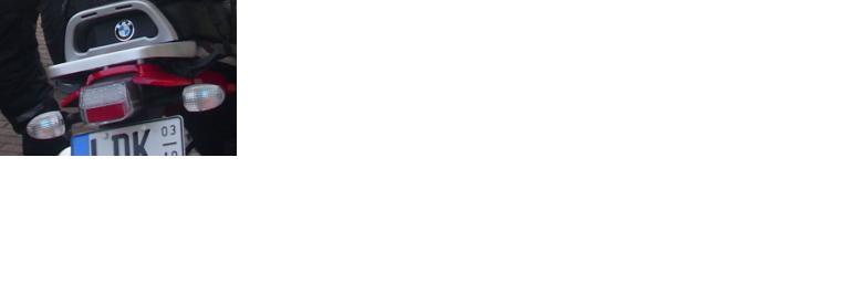

hat jemand einen Tipp für mich, wo ich ein schwarzes Rücklicht Glas herbekomme? ( GS 1100 )
Schwarze Blinker sind schon dran und jetzt fehlt eben nur noch das Rücklicht.
Die LED Rücklichter in schwarz aus der Bucht gefallen mir übrigens vom Preis nicht.....!!!

Du musst aber dabei noch etwas bedenken: bei "unserem" Motorrad ist die Kennzeichenbeleuchtung (die Pflicht ist!) im Rücklicht integriert, und zwar so, dass im unteren Bereich "Klarglas" ist, sodass das Glühbirnenlicht nach unten als Kennzeichenbeleuchtung "mitgenutzt" wird. Wenn Du jetzt bloß ein schwarzes Glas verwendest (Du brauchst dann soweit ich weiß eine rote Glühbirne!), hast Du entweder garkeine Kennzeichenbeleuchtung (falls durchgängig schwarz eingefärbt) mehr, oder eben eine rote! Den TÜV-Segen kannst Du damit vergessen... Wenn Dich das nicht stört, oder Dir bzgl. Kennzeichenbeleuchtung eine andere pfiffige Lösung einfällt, dann wäre die Variante "nur Glas" möglich.

...mit nur Glas meine ich natürlich ein Rücklichtglas das auf das Original Gehäuse passt und selbstverständlich im Bereich der Kennzeichenbeleuchtung Klarglas hat!
Und es soll auch nicht tiefschwarz sein, sondern - wie heißt es so schön - "smoke" eingefärbt. Eben wie bei den schwarzen LED Rücklichtern...............

Dann brauchst du aber eine rote Birne ,weil das schwarze Glas nicht in rot strahlt!!
Und du brauchst ein zusätzliches Katzenauge ,welches auch in rot strahlt.:confused:
Ohne Katzenauge kostet 15€ und leider mittlerweile auch 1 Punkt weil die Beleuchtungseinheit nicht Vorschriftsmäßig ist.
Also vielleicht doch ein LED-Rücklicht ? Oder eins mit Glühbirne aus dem Zubehör,die gibt es auch in dunkel getönt mit Zulassung

........finde nur leider kein Rücklicht im Zubehör ohne LED, in schwarz, das optisch an meine Kuh passt!

Da gibt es noch eine andere Alternative für unter 10.- eur. wie du an ein schwarzes Glas kommst.
Tönungsspray, gibt es in der Bucht oder bei einem Kfz. Zubehörhändler.
Ich fahre damit schon Jahre rum, kein Kommentar von der Rennleitung oder dem LI vom TÜV.
Das klare Glas vor dem Sprayen rausziehen, und hinterher wieder Einschieben. Dann klappt es auch mit der Kennzeichen
beleuchtung. Hinweis: Die Aktion in natürlich nicht zulässig im Sinne der Stvo !!! LOL,LOL...
