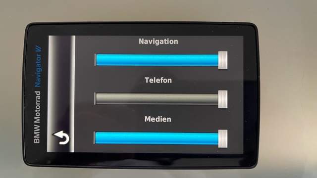

Das kannst Du natürlich über das Rad bedienen. Nur die Lautstärke halt nicht..
Wirklich?
bei dem Nav6 habe ich Lautstärke-Button auf dem Hauptbildschirm und kann unter "Mischpult" die Lautstärke für Navigation, Telefon und Medien einstellen.
das lässt sich mit drauf tippen auf den Balken gut verstellen und das macht man ja nicht so oft während der fahrt.
