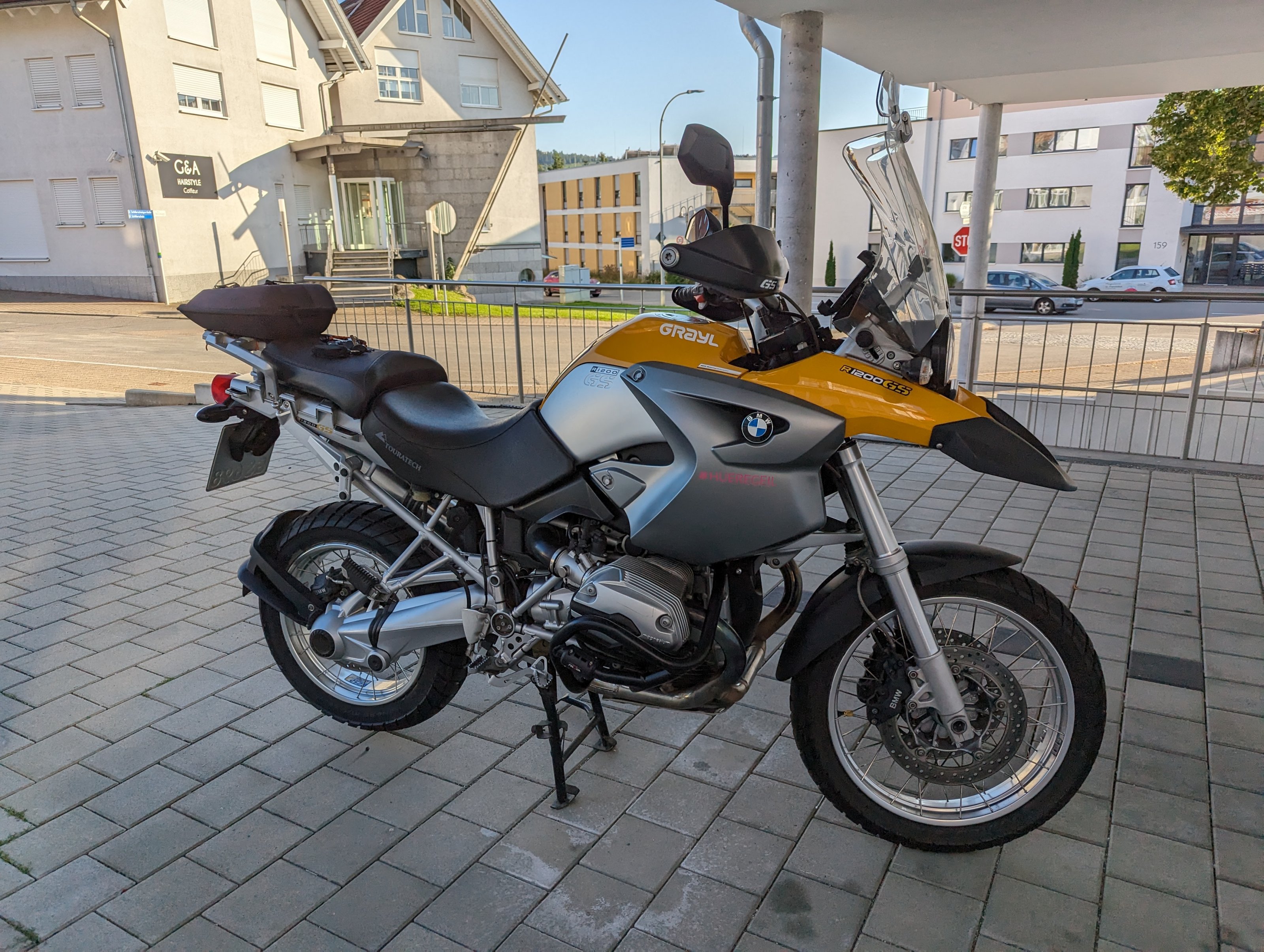

Moin Moin,
Habe heute erfolgreich meine Zündkerzen und Luftfilter gewechselt:) Der Riemen wurde aufgrund fehlen eines 34er Schlüssels aufgeschoben.
Als nächstes geh ich an die Öle. Zudem würde ich gerne meine Ventile prüfen. Da das ein doch etwas sensibleres Thema ist würde ich mich freuen, wenn mir dabei jemand hilft beim ersten mal.
Jetzt die Frage: Würde mir jemand helfen meine Ventile zu prüfen / einstellen?
Standort ist Spaichingen bei Rottweil (78549)
Gerne gegen ein Obolus, für Speis und Trank ist klar gesorgt :)
Terminlich bin ich flexibel, die Öle mache ich nächste Woche Freitag (Nachmittag) 25.8 oder Samstag 26.8.
Vllt. passt es ja und man kann es zusammen machen?
