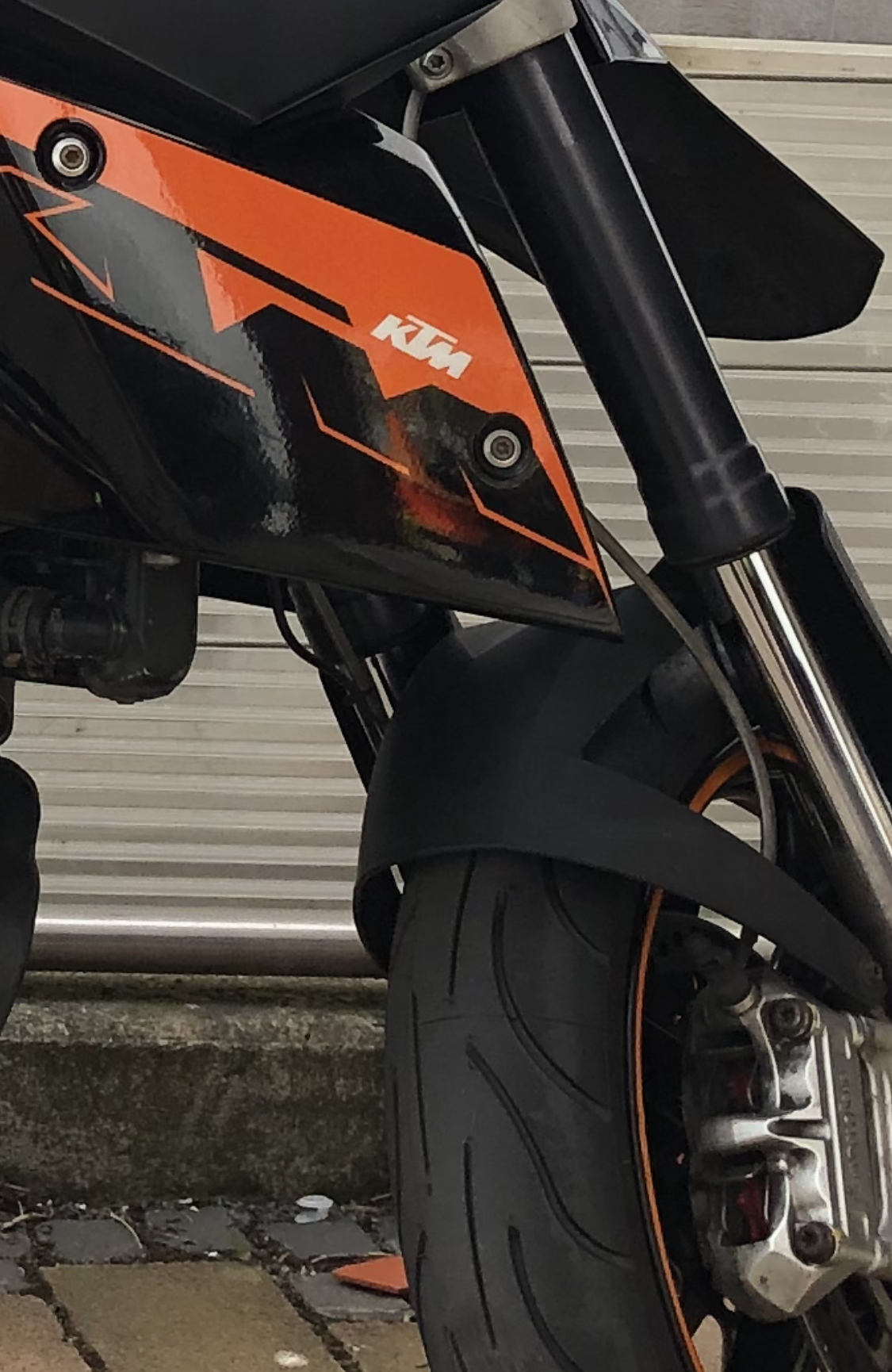

Die Tage mal mit dem Zeug unansehnliche Schraubenköpfe und Fußrasten verzinkt. Trocknet bei den altuellen Temperaturen sehr schnell, sehr Widerstandsfähig beim Eindrehen der Schrauben, Ergebniss kann sich sehen lassen. Von „unansehnlich“ bis kariös/schwarz - danach ist alles wieder nett anzusehen.
Vorher/nacher, sind zwar kleine Bilder aber dss Wesentliche sollte man erkennen.

Hättest ja die Kette und die Roststellen an der Verkleidung gleich mitmachen können... :bounce:
(PS: was ist das für ein Zeuchs? Das erste Foto ist leider etwas arg klein...)

Noch mal Vergrösserungen aus dem bestehenden Bildmaterial:
Schraubenköpfe der Bremssättel und vom vorderen Schutzblech erkennt man ganz gut. Im Endeffekt sieht es fast aus wie neue Schrauben.

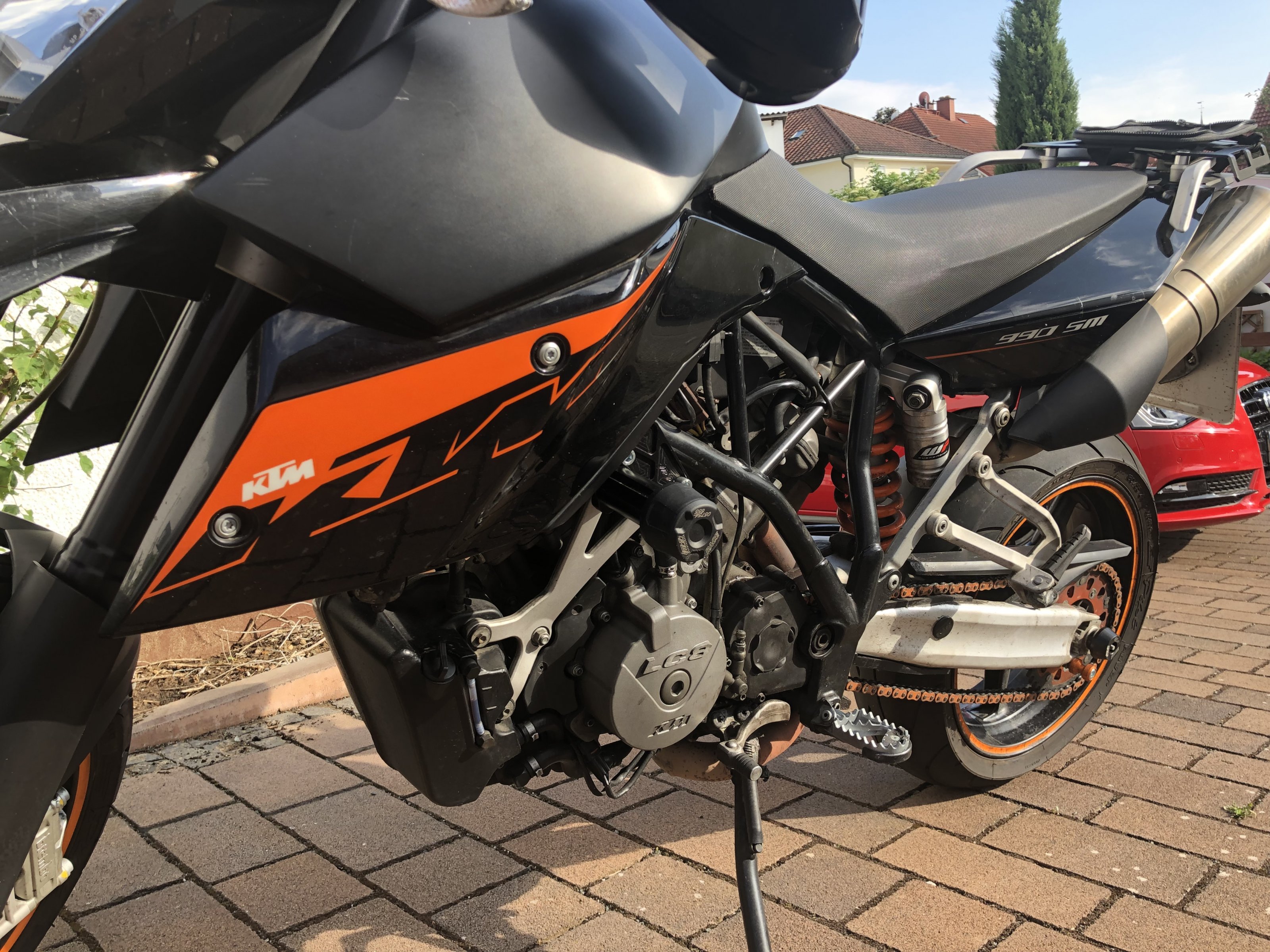

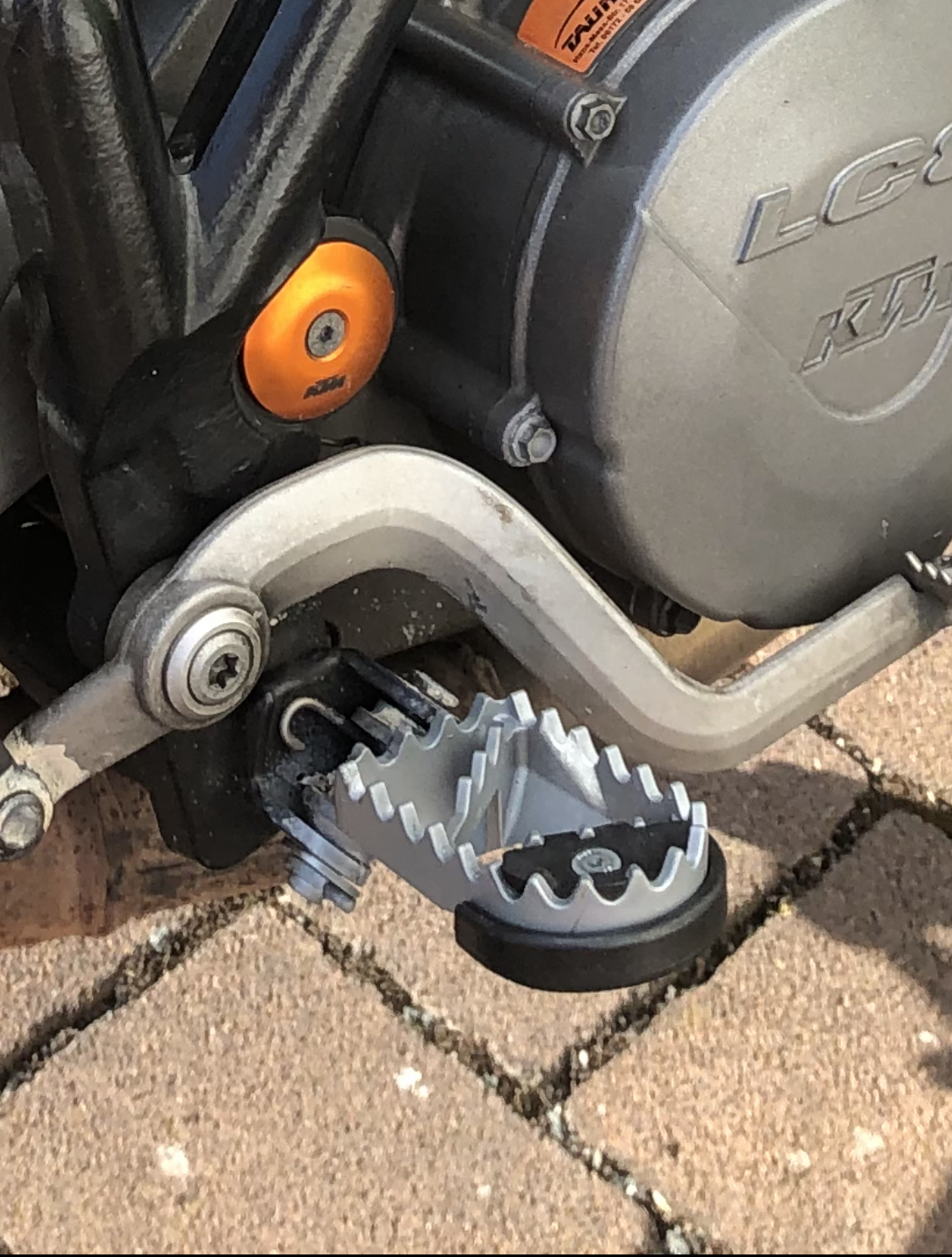

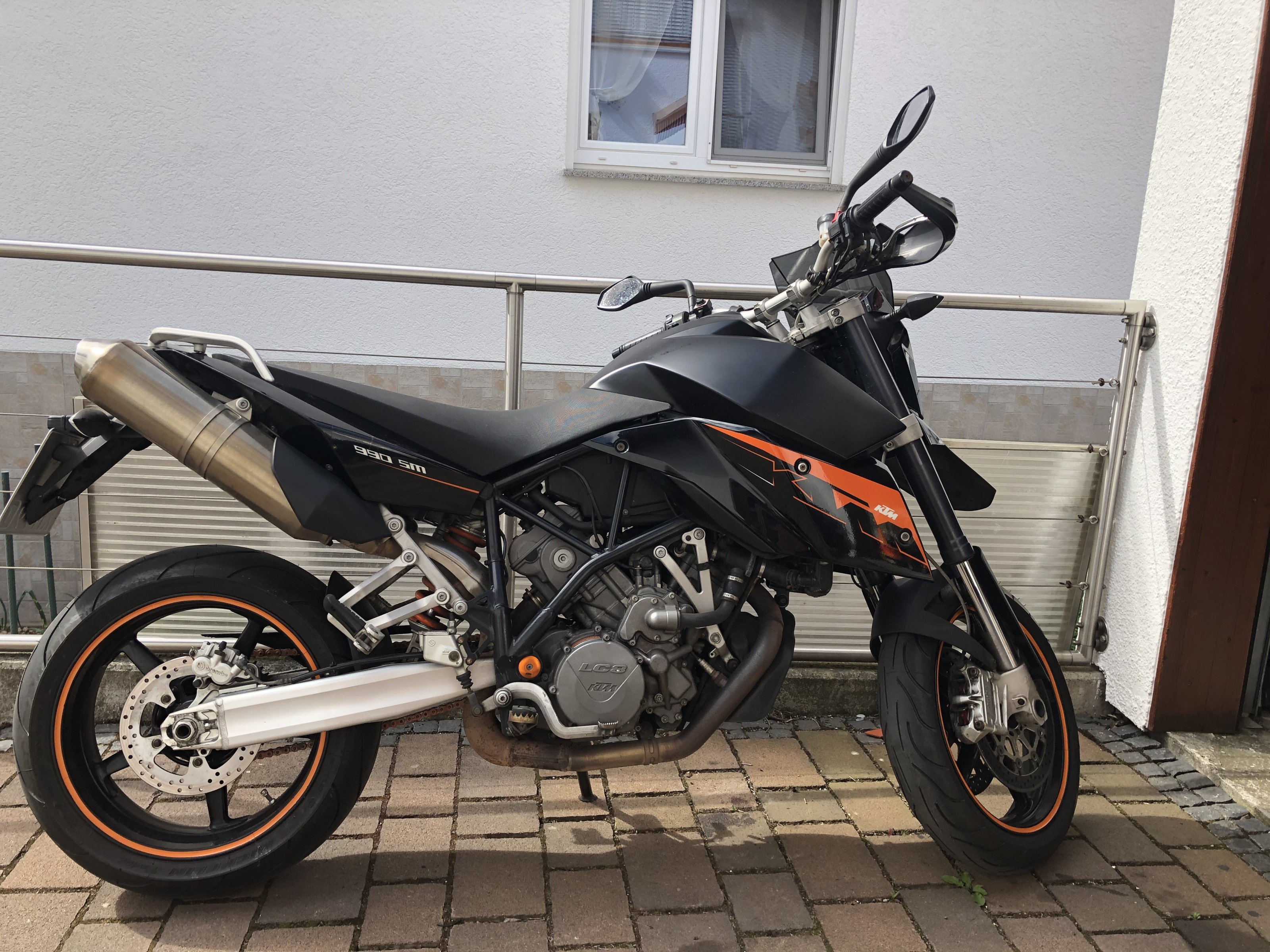

Der Rest der Maschine steht soweit noch gut da, aber 13 Jahre (Baujahr 2008) gehen halt nicht spurlos am Motorrad vorbei. Hässliche Schraubenköpfe, insbesondere im Sichtbereich, finde ich aber ätzend.
Ich hatte verschiedene Dinge ausprobiert, Messing- und Nylonbürstenaufsätze für die Bohrmaschine u. Ä.

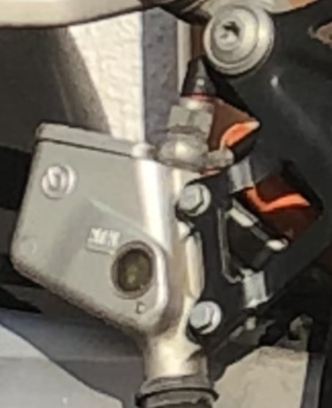

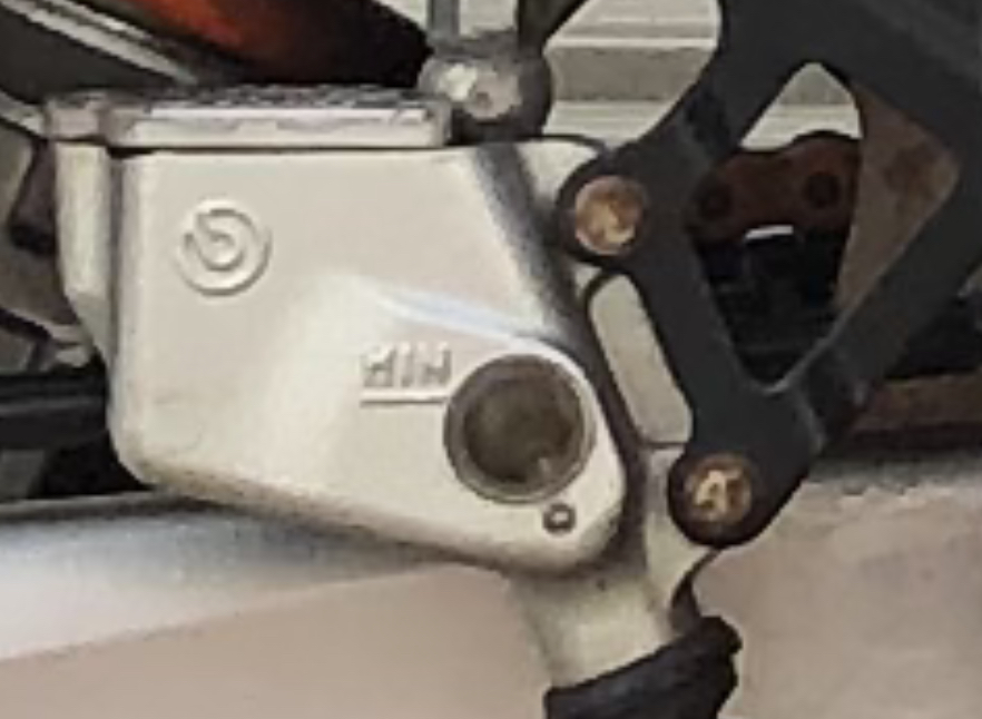

Die Schrauben und auch die Fussrasten habe ich übrigens nicht vorbearbeitet. Waren sauber und trocken - einfach rausgeschraubt, in ein Stück Karton gesteckt und einmal von der einen, dann von der anderen Seite ca. 45 Grad gesprüht damit es auch in den Innensechskant reinkam.
Schrauben hintere Bremspumpe:
