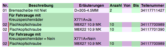

Hi zusammen! Rüste ja gerade von Guss- auf Speichenräder um. Zwei Fragen:
Sind die Schrauben zur Befestigung der Bremsscheibe am Vorderrad unterschiedlich lang bei Guss und Speichenrädern?
Welche Torx-Größe passt für diese Schrauben?
Danke für eure Hilfe!

Hi Gerd - Laut des Teileverkäufers beim :) gibt es nur einen Typ Schraube. Allerdings passen die Schrauben aus der Gussfelge nicht in die Speichenräder und erscheinen mir zu lang. Hat der Mann keine Ahnung oder mache ich einen Fehler?
Danke!

Laut Teilekatalog gibt es zwei unterschiedliche Schraubenlängen M8x27 und M8x22 - Komisch, dass es bei Ice-bear trotzdem geklappt hat. Weiß jemand eine Antwort?

Laut Teileliste gibt es für die erste 1200er GS Generation M8x20 und M8x25
Linsenkopfschrauben :confused:
Welche ich nun verbaut habe , keinen blassen Schimmer :D
Bin seit dem Umbau auch noch keinen Meter gefahren .
Also für welchen Felgentyp wird denn nun welche Schraube verwendet ?????
Und warum gibt es unter den einzelnen Generationen nun auch noch unterschiedliche Längen ?????

So - das Rätsel ist gelöst. Es gibt zwei verschiedene Varianten der Speichenräder. Bei der einen sind die Schraubenlöcher der Narbe durchgebohrt, bei der anderen nicht. Bei der Ersteren kann mann die 27mm Schrauben der Aluräder verwenden, bei der Letzteren braucht's die M8x22mm.
Falls mal jemand das gleiche Problem hat...
