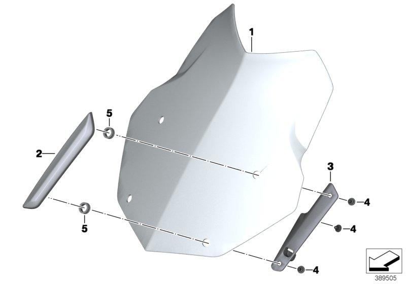

Hab bei Demontage einer meiner Schrauben vom Windschild...die Mittige, die Schild an Schiene halten...verbummelt um uns verrecken nicht mehr zu finden. Kann mir jemand die Maße dieser Schraube nennen, dann kauf ich paar. Hab mir ausgeholfen in dem ich von Plastik Seitenteil solange eine reingedreht habe. Hätte aber schon gerne wieder alle am richtigen Platz :smile:
Danke für Eure Hilfe :wavespin:

Vielen lieben Dank für die schnelle Hilfe:dance:

Ama......, :Augenzwinkern_2:
Hab da auch welche bestellt um die von Puig auszutauschen.
Linsenkopfschraube mit Flansch und Innensechsrund/Torx (ISR,TX) nach Norm: ISO 7380-2 rostfreier Edelstahl A2 V2A Vollgewinde Flanschschraube Flachkopfschraube (M5 x 12 mm, 10 Stück)
7380-2TX51210A2

Nachdem ich das genau Teil hatte dank Boxerpower, habe ich für 3 Euro paar Stück mit selben Maßen bestellt bei Ebay vorhin. Müssen ja nix halten, also gehen auch günstige...und schwarz sind sie auch.
