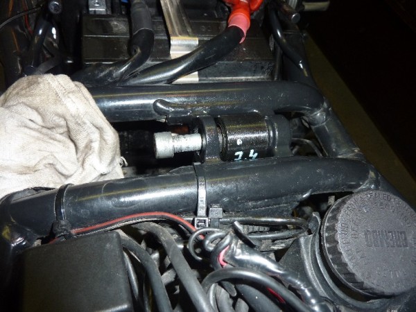

Hallo zusammen,
heute habe ich bei meiner ADV beide Federbeine gewechselt und musste dabei feststellen, dass beim hinteren Federbein die obere Schraube verbogen ist; nicht schlimm, aber beim Rausschrauben durch Eiern und beim Rollen auf dem Tisch deutlich sichtbar.
Jetzt frage ich mich:
1. Soll ich die Schraube prophylaktisch austauschen (jetzt ist sie erstmal wieder drin)? Von abgerissenen Stoßdämpferaufnahmen habe ich bei der 12er noch nichts gehört, ist wohl aber bei der 800er GS bei einer Afrika Tour auftgetreten, stand in irgendeiner Motorradzeitung.
2. Wie kann man das evtl. künftig verhindern? Die Schraube war fest, daran lag es also nicht. Ich bin dieses Jahr überladen in Russland rumgefahren, dabei ist das Federbein auch mal durchgeschlagen - vermutlich ist das die Ursache.
Die Konstruktion der Federbeinbefestigung erscheint mir eigenartig - es sieht zwar aus, als wäre das Federbeinauge zwischen zwei Befestigungen festgeklemmt - ist es aber nicht. Stattdessen ist es nur gegen die eine Seite festgescharubt, der Schraubenkopf hingegen liegt formschlüssig in der anderen Seite.
Weiß jemand Rat?
Danke und Gruß
Bert

soweit ich weiss, ist der Austausch zumindest in der Werkstatt eh Pflicht. Die Schraube hat eine mikroverkapselte Perlsicherung drauf, die nur einmal funktioniert. Ich habe sie trotzdem wieder verwendet. Wäre sie krumm gewesen, hätte ich die Zeit, die das Frage stellen in einem Forum verbraucht, für die Bestellung einer Schraube verwandt

Ich denke auch Deine Verninft sagt " Tauschen " !! Oder ?? ;)
Diese Schraube ist hauptsächlichScherkräften ausgestzt, und hat in dieser Richtung ja schon dicke Backen gemacht.

Stimmt schon, ich werde sie tauschen. Leider ist der nächste Freundliche 1 h Fahrt von hier weg. Wegen einer Schraube dorthin fahren ist blöd. Gibt eigentlich auch Händler, die Originalteile versenden?
Übrigens hat Joe Dakar im BoFo geschrieben, dass diese Schraube bei den 12ern öfter mal krumm ist. Das hat mich beruhigt.
Gruß Bert

Bei Überlastung lieber eine verbogene Schraube als eine deformierte Federbeinaufnahme. Bert, tausche die Schraube einfach aus und mach Dir darüber keine Gedanken mehr.

weshalb beruhigt dich ein serienfehler?
Hi Ralf,
mich beruhigt dabei, dass die Verformung auch bei anderen Fahrzeugen auftritt, ohne dass es dabei zu Ausfällen kam. Ich würde nicht gleich eine Verschwörung der Aktionäre wittern ;)
Ansonsten kann ich micht Obiwans Meinung anschließen. Lieber eine Verformung der Schraube als "letzte Bastion" als dass irgendwas bricht.
Gruß Bert
