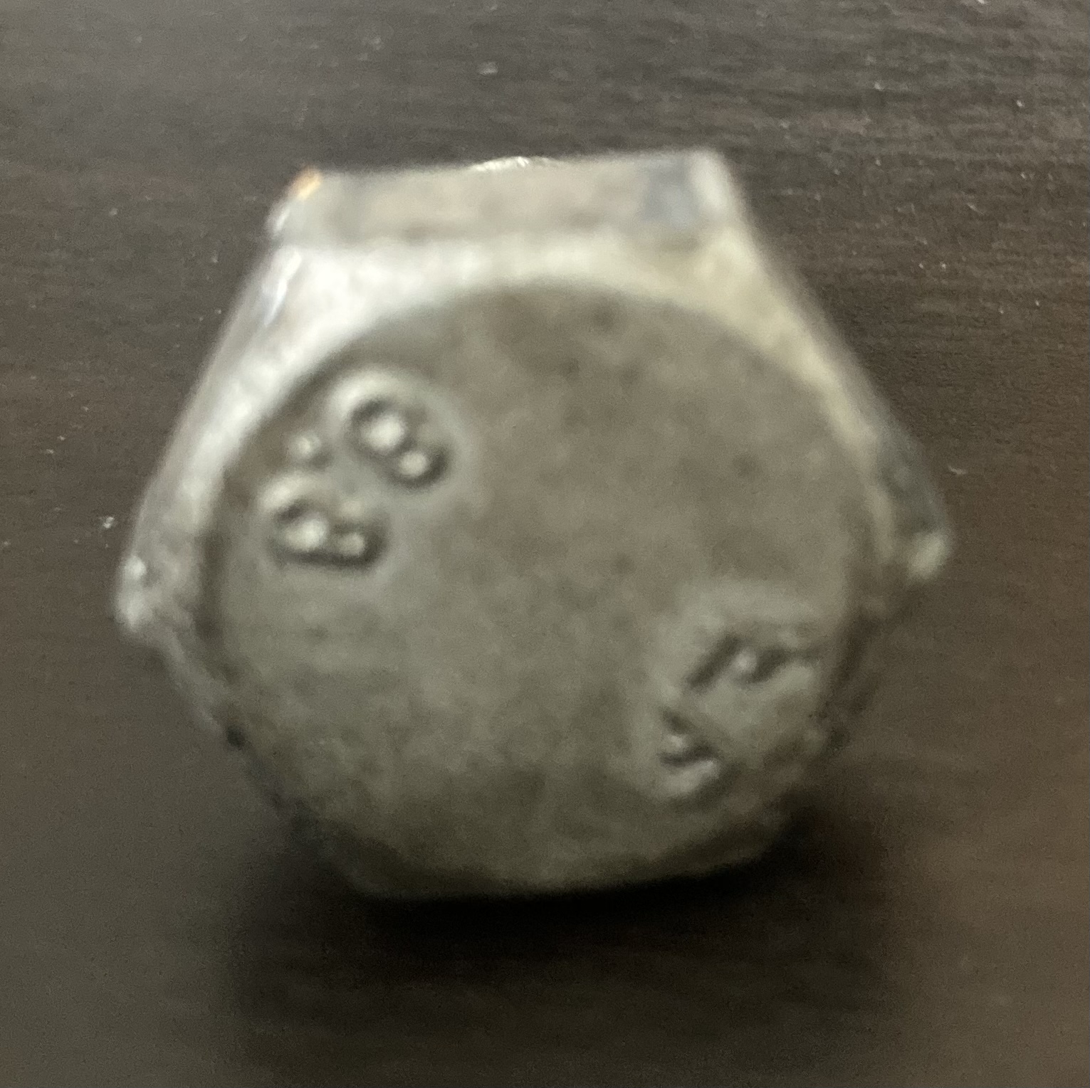

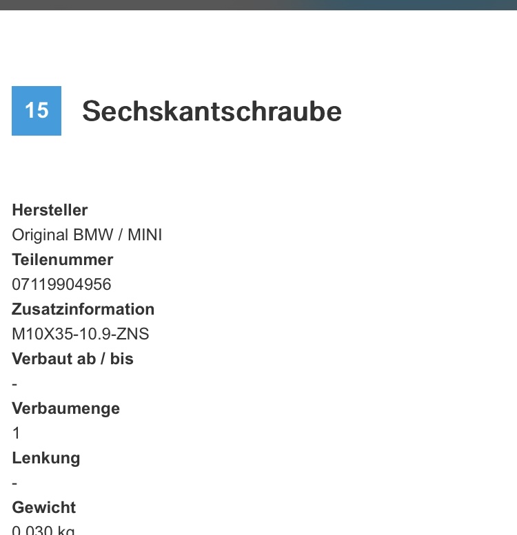

Bei Lebmann hab ich dann gefunden, dass es sich um eine 10.9 handeln mĂŒsste, bei mir war aber eine 8.8er Maschinenschraube die auch ein wenig zu lang war.

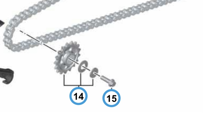

Hier die Info von Leebmann (Nr.15)
Die war bei mir verbaut:

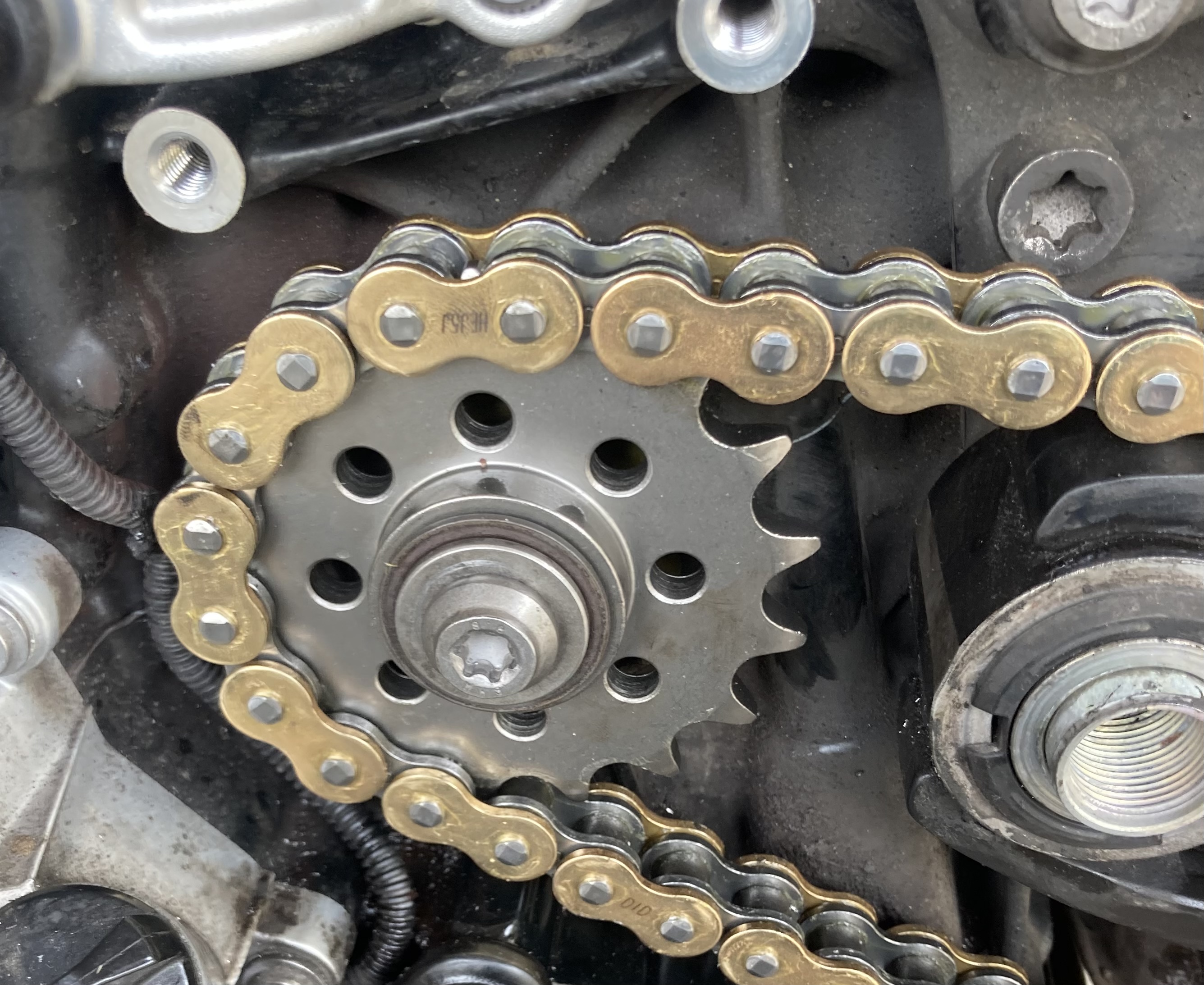

Mich hat’s schon gewundert, dass BMW ĂŒberall Torx drin hat, hier aber keine đŸ€”

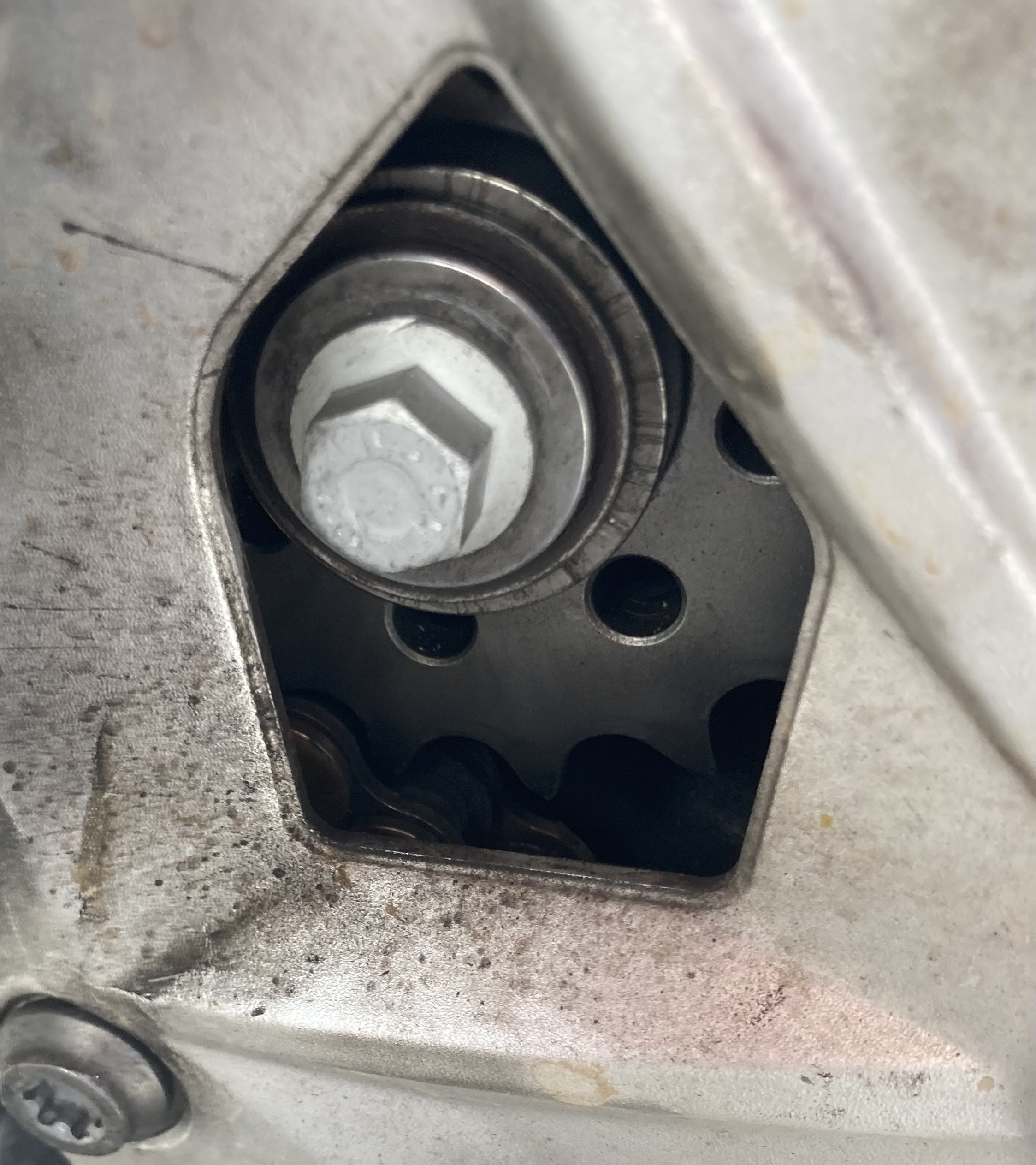

Ich habe jetzt eine gleichlange eingebaut, allerdings auch nur 8.8 bis ich Ersatz habe (kommt man ja zum GlĂŒck gut von außen dran)
Und das sieht jetzt so aus:

Die eigentlich verbaute M10X35-10.9-ZNS
hat auch einen ZinklamellenĂŒberzug, den die eingebaute definitiv nicht hatte

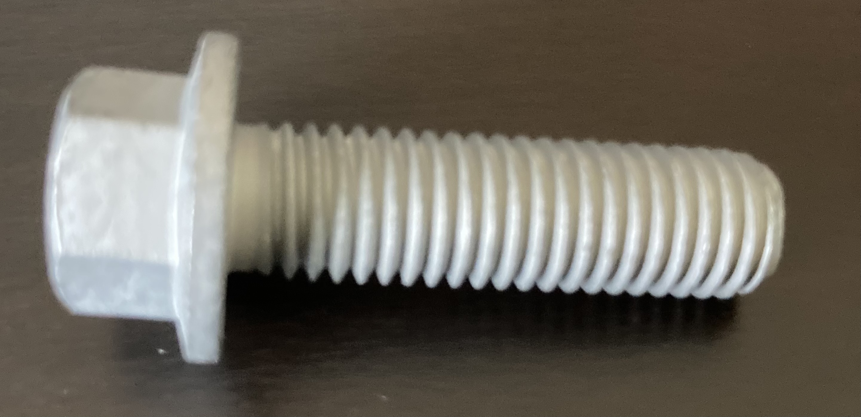

Bin grad zu faul, um alles abzubauen.
Aber im YouTube Video von Bob Wolff sieht die Schraube so aus :

Ok, wÀre dann die gleiche wie bei meiner.
Aber warum die bei <60Nm abgerissen ist, erschließt sich mir nicht.
Mal schauen welche Schraube ich zugeschickt bekomme, die ich dann einbauen kann.

So, hab die neue drin.
Ist eine andere als ursprĂŒnglich verbaut, aber laut Zeichnung die richtige.
