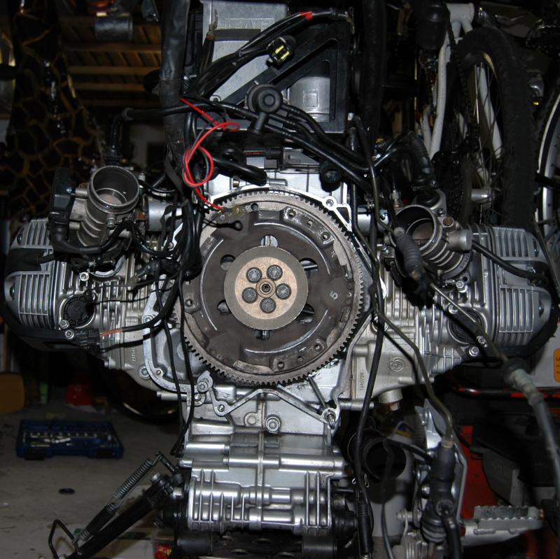

Habe heute Kraftstofffilter gewechselt, LuFi gereinigt und neu geölt und begonnen mit der großen Reparatur: Kupplungswechsel. Nun sieht sie so aus und ich habe ein wenig Bammel, dass ich sie auch wieder zusammenkriege. Die Schraube der hinteren linke Verbindung Heckrahmen/Getriebe ist abgerissen. Steht aber noch zwei Zentimeter aus dem Gewinde heraus.
Habe es tüchtig mit W_40 eingesaut und hoffe, dass ich den Stumpen noch ausgedreht bekomme. Gibt es Tipps?

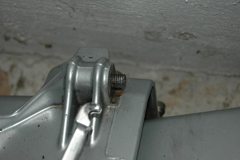

so sieht es aus...
Kennt noch jemand ein paar Hausmittel um die Schraube herauszubekommen? Schweißgerät habe ich nicht.
Ich vermute, ich muss das Getriebe komplett in die Werkstatt bringen.

Also Männer, ich habe mir heute extra früher frei genommen und bin mit dem Getriebe unterm Arm zu meinem Autoschrauber gegangen. Der hat eine Schraube auf den Reststumpen geschweist und wir haben versucht mit Kältespray und Hammerschlägen die Schraube zu lösen. Erfolglos. Mein Autoschrauber wollte schon den gesamten Halter abflexen und dann einen neuen Stahlhalter konstruieren. Ich bin aber rechtzeitig geflüchtet.:eek:
Zuhause habe ich dann das Gehäuse rund um die Schraube mit einem Heißluftföhn erwärmt und tatsächlich, die Schraube hat sich zwei Milimeter bewegt, bevor sie abbrach.
Nun ist der Stumpen noch einmal drei Millimeter kürzer. Ich trau es mir nun selber nicht mehr zu, die Schraube rauszumachen.
