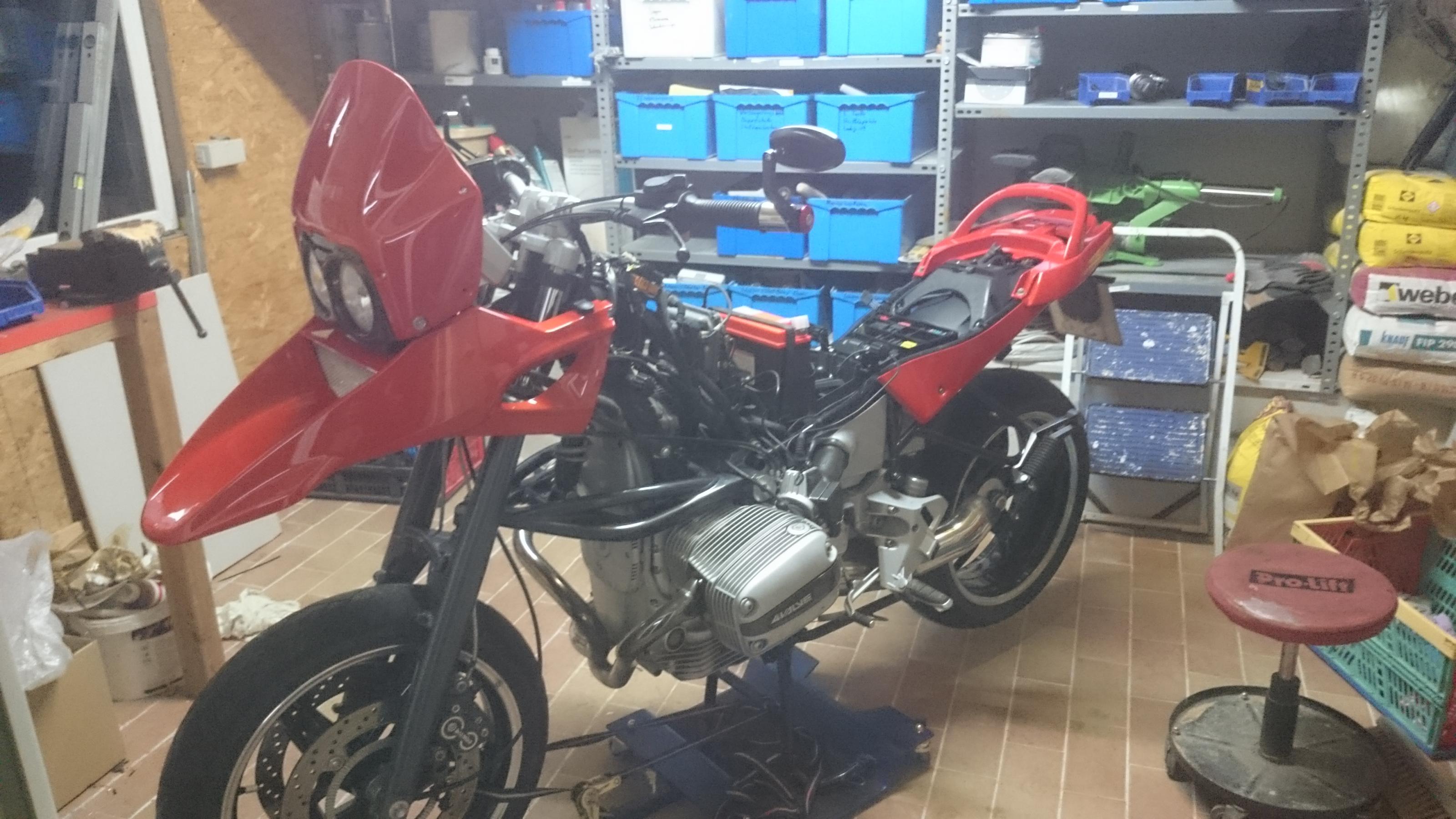

Moin,das selbe bin ich grad am machen. Ich hatte schon mal einen 1150er Schnabel an meiner verbaut und habe die Schablonen für einen Halter noch zuhause liegen. Das einzigste was viel Aufwand ist ist der Spalt vorm Ölkuhler dafür muss ich mir noch was überlegen das war nicht so optimal bei meinem ersten Umbau gelöst

google mal nach " smugmug R1100GS". Da findest Du eine Bildergalerie wo ein Schnabel dran ist der der R1150Gs ähnlich ist. Ich hatte das mal überlegt, habe mich aber dann für die Komplette Front der R1150GS entschieden. Der Umbau war aber sehr Umfangreich, aber es hat sich gelohnt.

ja, sieht sehr lecker aus,...
aber auch sehr aufwendig verarbeitet,....

Hallo schitho, der Schnabel sieht Spitze aus. Was hast du nun dafür an Material bezahlt?
Würdest du solch ein Schnabel nochmal bauen?

Bis auf den Schnabel ist der Materialaufwand eigendlich gering,bisje Flacheisen und ein Stück Alublech habe ich gebraucht.Das Problem mit dem nochmal bauen ist nur das ich meinen Scheinwerfer komplett ca 2cm hoch gesetzt habe und wenn du das nicht machst passen meine Halter nicht bei dir
