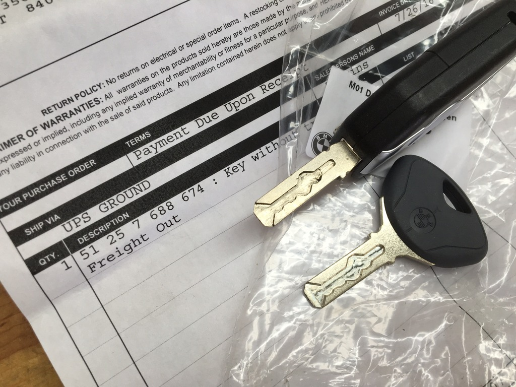

Ich habe auch einen Zweitschlüssel LC ( 2015 ) machen lassen . Die Teilenummer ist 51257688674 und der Schlüssel nennt sich "Schlüssel ohne Transponder nach Code ."
gekostet hat der Schlüssel 22,40 EUR
und war beim :) bestellbar obwohl er bei Leebmann und Co als nicht lieferbar steht.
Der Schlüssel wird nach der Fahrzeuggestellnummer hergestellt daher ist der Schlüssel auch nicht so genau gefräst wie der Original Schlüssel.
Dies kann z.B. bei Verwendung von Givi Koffern etwas zu Schwierigkeiten führen und man muß am Zylinder nachbessern
- bei den Schließzylindern von BMW sollte er aber passen.
Der Schlüssel siehe so aus ( rechter Schlüssel )
