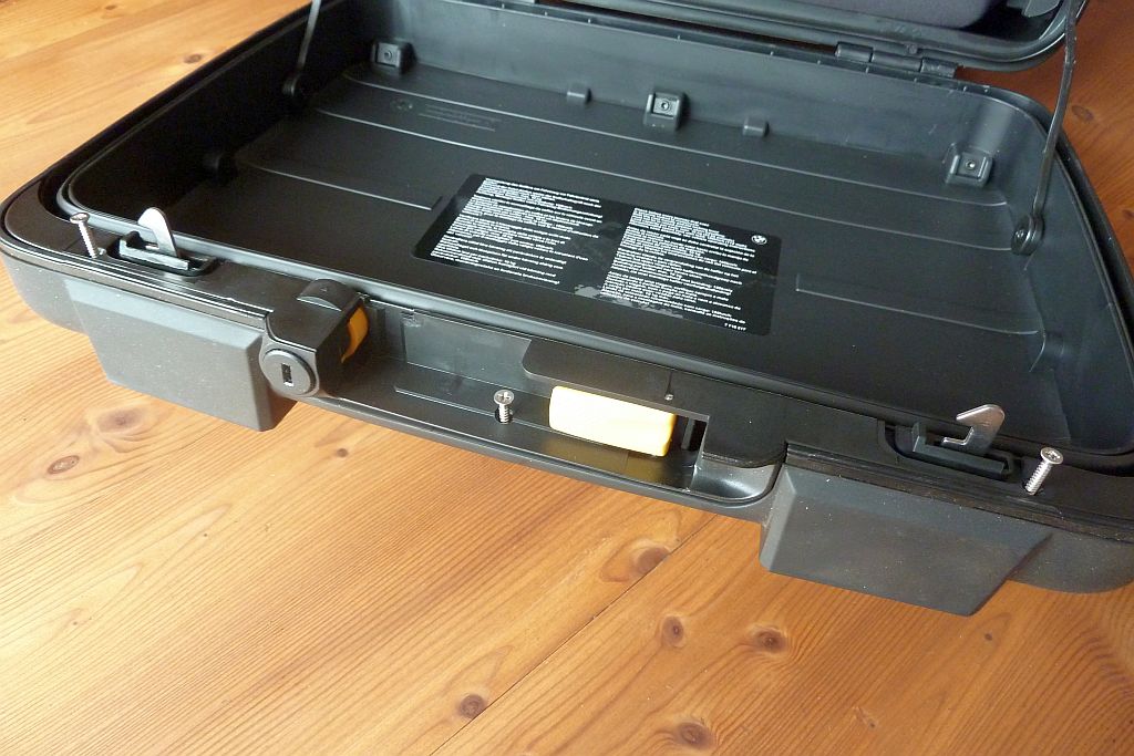

Da kann ich doch glatt mal meine miesen Fotos unters Volk werfen. :rolleyes:
In meinem Fall ist der Seitenkoffer der K50 (!) unverriegelt, also nicht mit Schlüssel abgeschlossen.
Den Schlüssel selber habe ich nicht mehr, der gammelt irgendwo bei der Versicherung rum. ;)

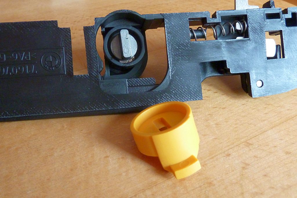

Als erstes den Koffer aufklappen und die drei Schrauben wie auf dem Foto rausdrehen:

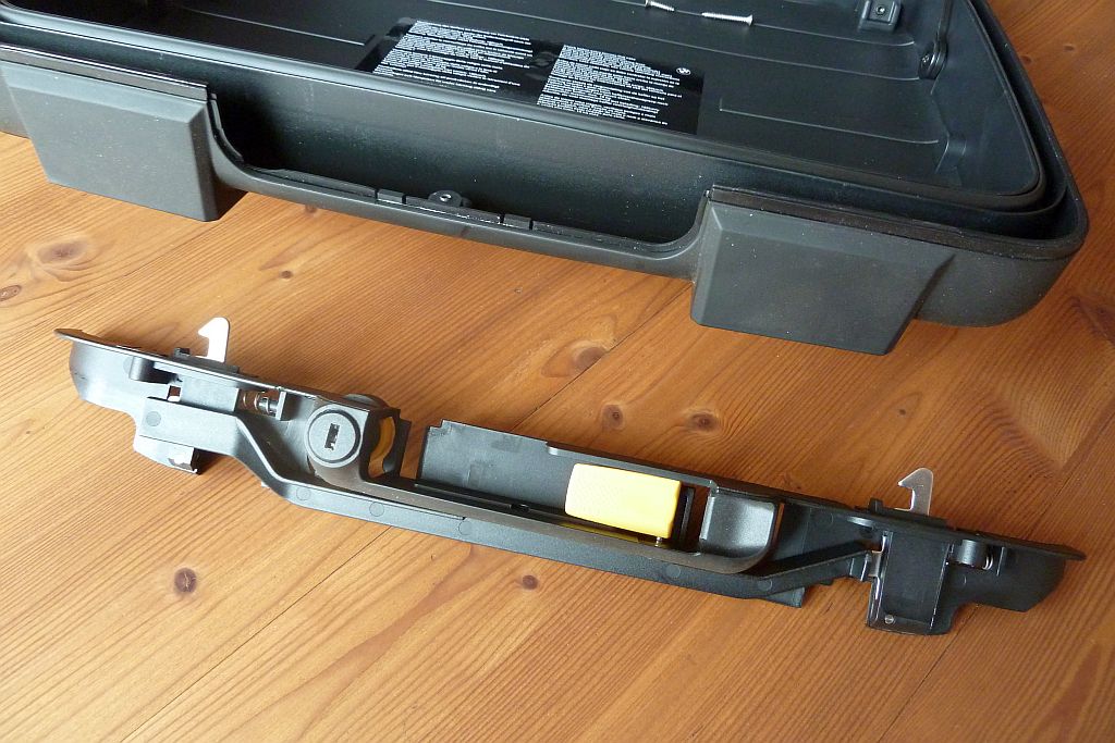

Dann lässt sich die ganze Verriegelungsmimik herausnehmen:

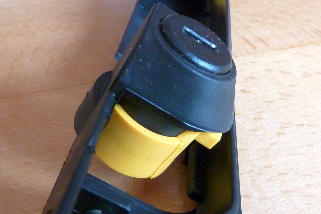

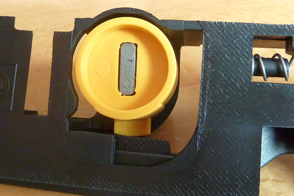

Am hinteren Ende des Schließzylinders sitzt so ein gelber Ring.

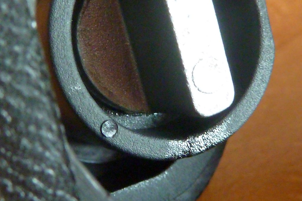

Der greift mit seiner Nase beim Abschließen in eine entsprechende Nut des umgelegten Klappgriffes:
Diesen Ring kann man vom Schließzylinder abnehmen:

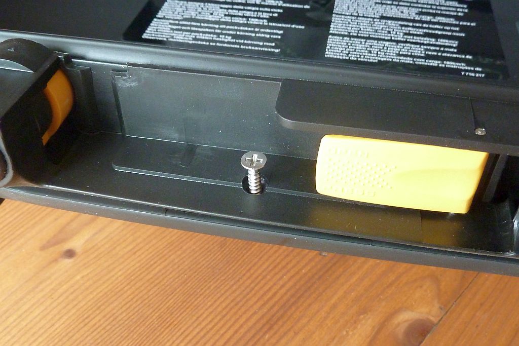

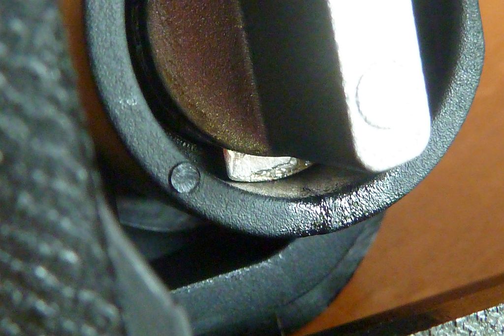

Auf dem nächsten Foto sieht man, dass das letzte kleine Halteblech den gesamten Schließzylinder in seiner Einbauposition hält:
Wenn man dieses Blech mit einem spitzen flachen Etwas hochhebelt, also im Schließzylinder versenkt,
dann lässt sich das ganze Ding nach vorne hinausdrücken:
(öhmm..., hoffe ich jedenfalls. Muss zu meiner Schande gestehen, dass ich nur bis zu den ersten beiden Blechen rausgeschoben hatte, den Schließzylinder also nicht vollständig herausgeholt hatte.)
Aber vorsichtig: wenn man den Schließzylinder-Reparatursatz da drin hat, dann gut auf die filigranen Kleinteile achten.
Sonst liegen die winzigen Federn und Haltebleche in der Umgebung verstreut.
