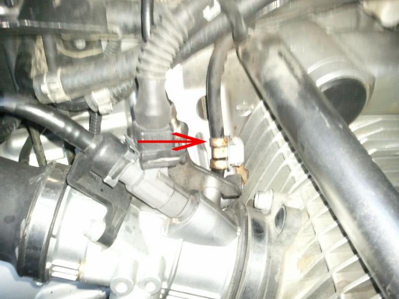

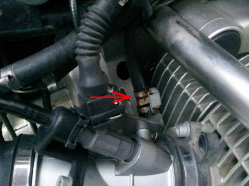

Hi, ich hab heute meine Dicke wieder aus der Garage geholt und ein bischen sauber gemacht. Dabei is mir neben der rechten Drosselklappe ein Schlauch aufgefallen, an dem ne Art Halterung dran is, der sich bewegt, wenn ich am Gas dreh. Hab auch Bilder davon gemacht.
Gehört sich das so? oder hab ich den beim Tankrunternehmen irgendwo abgerissen?

Ich denke das ist dein Kabel von der Lamdasonde einfach wieder an einer stelle am Motor mit der Halterung anklipsen müßtest du eigentlich noch sehen können wo die vorher fest war.Ist auf jeden fall nichts schlimmes.

Das IST das Lambdasondenkabel
Auf beiden Bildern sieht man, direkt unter den Pfeilspitzen, die Al-Rippe an der es festgeklemmt gehört

DAS hat keiner gesagt.
Das Kabel für die LS wird dort nach unten zum Vorschalldämpfer geführt.
@yamadori
Wenn du sagst, dass sich das Kabel beim Gasgeben bewegt, dann ist es höchste Zeit, dass es vernünftig befestigt wird, damit es nicht weiterhin (vermutlich am Rad der Drosselklappe) scheuert. Schaue in einem nach einer evtl. Beschädigung des Kabels.
