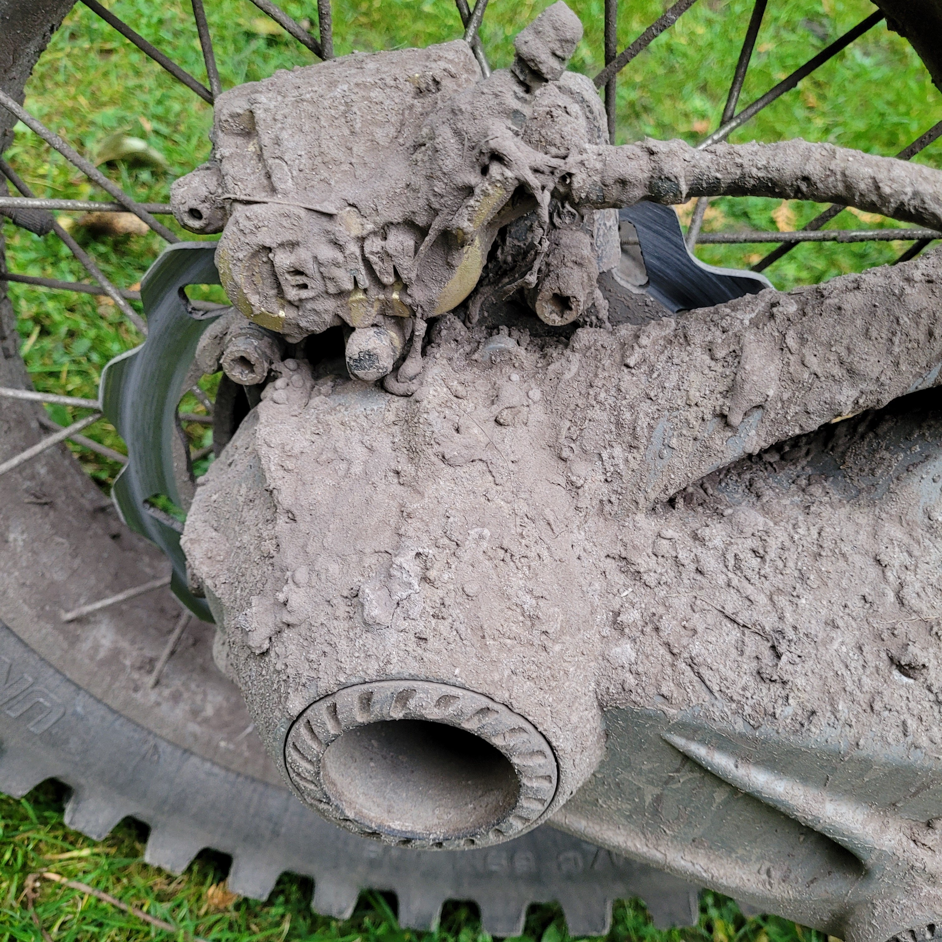

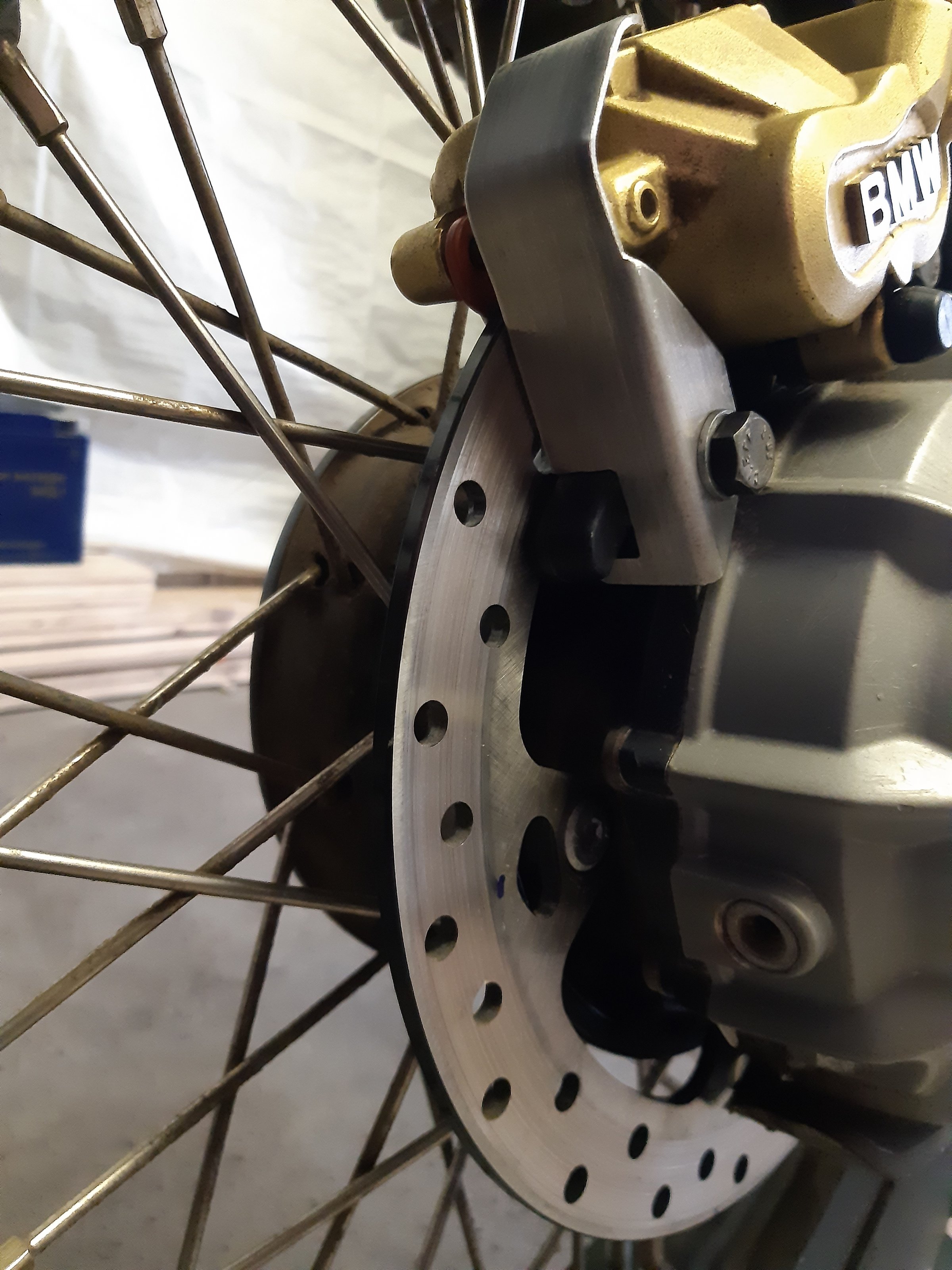

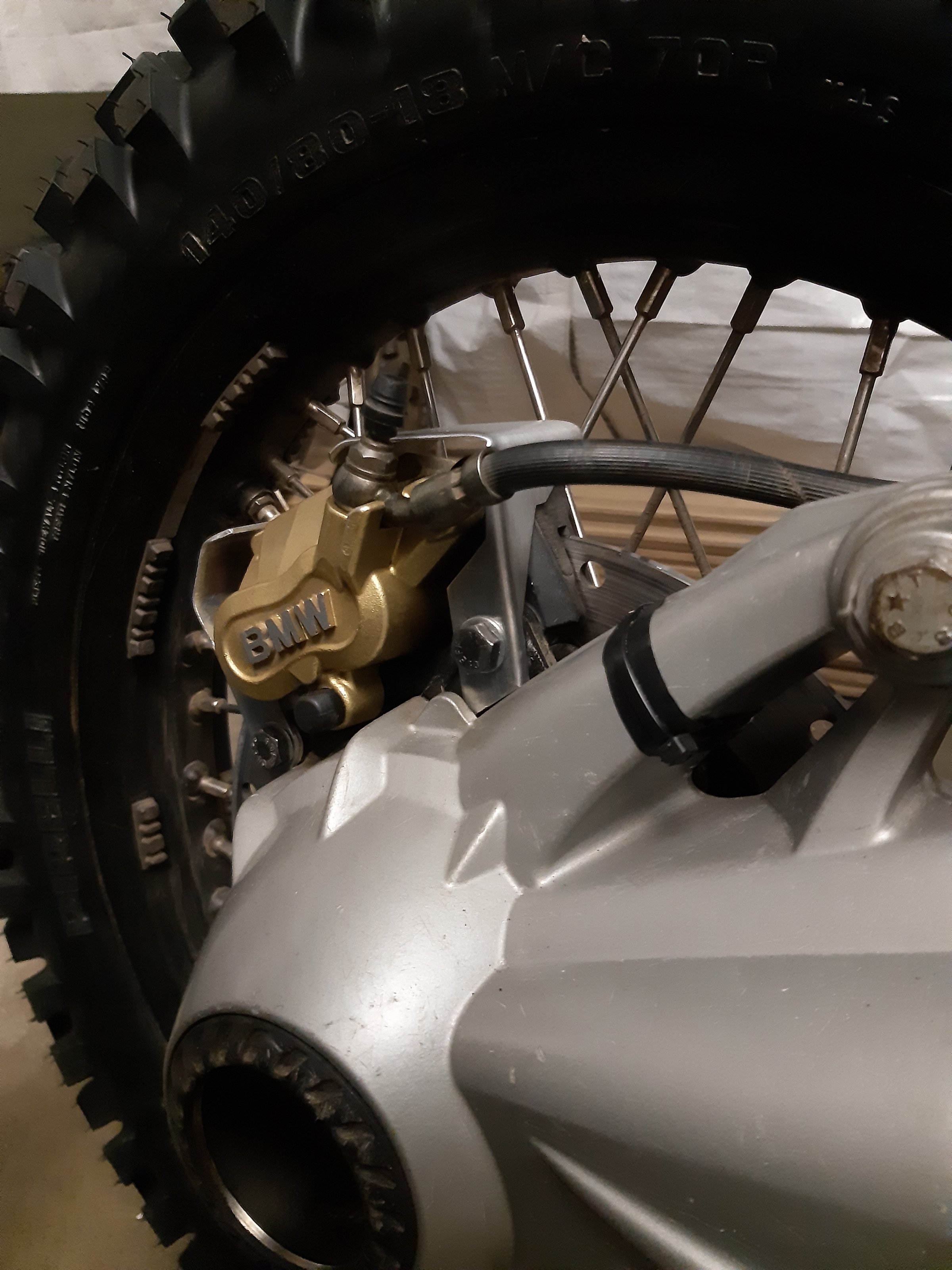

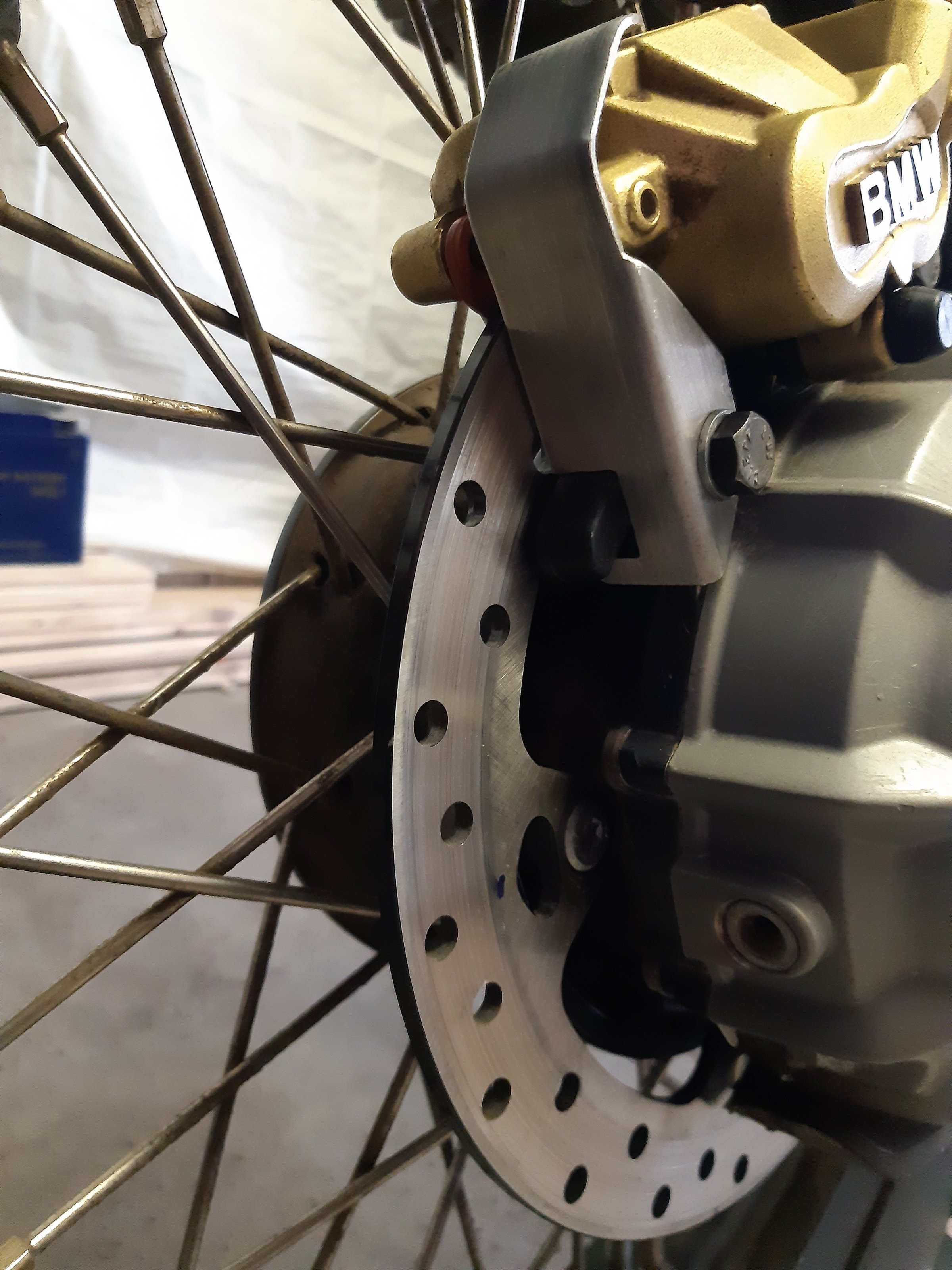

Schlamm-Abstreifschutz und Spritzschutz bei Schlammfahrten für geringere Abnutzung der hinteren Bremsbeläge. Alubleche gebogen und gesägt und gefeilt. Als Anregung für Bastler. LG Ulrich
