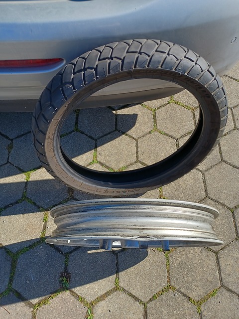

Servus zusammen,
ich bräuchte mal bitte euren Rat.
2022 hat ein Schlagloch auf meiner Albanien-Tour die Vordere Felge geküsst. 🙄😂
Was meint ihr, sollte ich die Felge reparieren lassen (ist das auch möglich), oder dem Container schenken ? :gruebel:
Evtl. hat ja jemand eine die er für "kleine" Kohle loswerden möchte. 😎
Gruß und Dank

Wenn sie ansonsten noch absolut rund läuft, dann kann ein Fachmann sowas sicherlich reparieren.
Wird wahrscheinlich ähnlich teuer wie eine gute gebrauchte

ich würde nicht ausschließen, das die Felge auch strukturelle Schäden hat.
Ich würde da nicht überlegen - bei mir kämme eine neue Felge ans Moped.

Sollte kein Problem sein.
Richtarbeiten
Wird "gerollt" und begradigt, kein Problem wenn keine Risse im Guss sind.
Bei unserer Schotter-Truppe gibt's noch kaum jemanden (GS's/ Guzzis/Tiger/VStroms usw) der nicht auf reparierten Gussfelgen faehrt...und schon seit ewig.
Jedem wie's ihm/ihr passt.

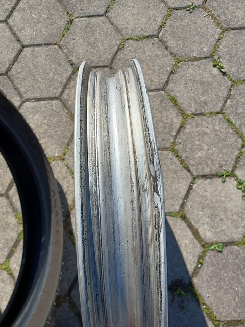

Hallo
tja das ist meiner Meinung nach das Problem…..wenn keine Risse im Guss sind.
Der Anbieter von deinem Richtarbeiten schreibt nix davon ob er das anbietet und ob das an dem Rad überhaupt geht.

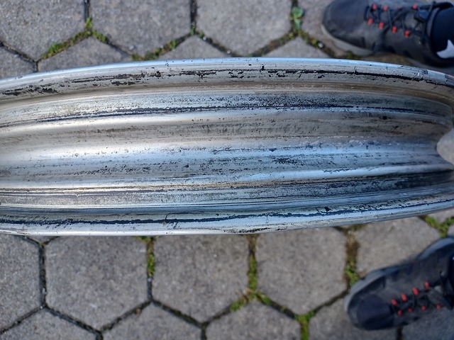

Da nicht auszuschließen ist, dass sich Haarrisse gebildet haben, die die Stabilität des Rades gerade bei höheren Geschwindigkeiten gefährden, würde ich nicht über eine Reparatur nachdenken.

Seriöse "Richter" wissen welche Rad-Fabrikate bei welchem Schadenausmass zum Richten geeignet sind (noch halbwegs formbares Material) und welche nicht (sehr festes eher sprödes Material). Sie verlangen aber Geld.
Weniger seriöse verlangen weniger Geld und machen einfach.
Ein Kriterium ist, wenn Gewährleistung von vornherein ausgeschlossen wird.

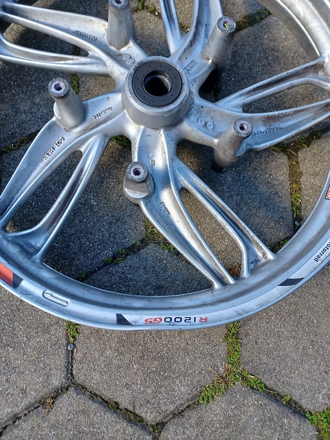

Ich würde die Finger von einer Reparatur lassen. Lieber sowas suchen für z.B. 160€.
Vorderradfelge K25 BMW R1200 GS Felge vorn 2006 Alu
Weiss natuerlich keiner, ob's die auch schon mal erwischt hat/ repariert wurde...
ist halt so'ne Sache.... :wink:
Vorderrad ist immer fragwuerdig, da die meisten Pretzler den Schnabel verbiegen, oder?
Da trau' ich lieber meinem eigenen Basis-Material und lass das Ding fachmaennisch reparieren (falls moeglich)
Sicherheit geht vor....absolut!

Eben ...
Gebrauchtkauf ist ggf schneller und günstiger, aber mehr Sicherheit als Reparatur bietet nur Neukauf.
