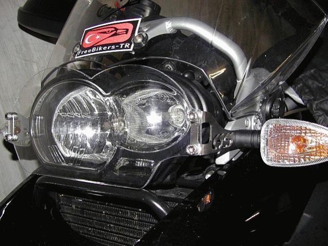

Hallo GS Freunde,
ich habe mal irgendwo gelesen, das laut TÜV ein Scheinwerferschutz abklappbar sein muß, ..... ist das richtig?
Und dann würde man so einen wohl nicht anbauen dürfen, oder was meint Ihr?

Also ich habe diesen Scheinwerferschützer auch angebaut und fahre damit herum. Sollten die Aufpasser bzw. der TÜV etwas dagegen haben, schraube ich die vier kleinen Schrauben halt raus und nehme den Schützer ab. Bisher hat aber noch keiner gemeckert.

Hallo Heiko!
Richtig, so ein Scheinwerferschutz darf laut StVZO nicht montiert sein. Ist nur für Off-Road Einsatz erlaubt. Da ist so ein fest montiertes Teil nicht so günstig, jedenfalls solange es nicht weggeklappt werden kann. Ich hab mir das Originalteil von BMW geholt. Ist schnell an- und abgesteckt. Die Montage ist vielleicht etwas aufwendiger aber trotzdem in wenigen Minuten erledigt.

Die "Schnapperiche" der 1150 gibt's von BMW auch einzeln (10 EUR) und man kann damit auch Makrolonscheiben ausrüsten. Das Dekogitter von BMW taugt ohnehin nur gegen Ziegelsteine.
Abgesehen davon, dass alle Varianten verboten sind und häufig von den "Grünen" lediglich übersehen werden, fahre ich seit mehr als 250TKm ohne jeglichen Scheinwerferschutz.
Abklappbar genügt übrigens nicht. "Gar nicht dran" heisst die Vorschrift :-)

bedauere, nein. das war auf der rueckfahrt von belgien, hinfahren, steak essen,
pennen, rumfahren, keine kurven finden, heimfahren.
irgendwo kurz vor der deutschen grenze auf einem rastplatz, ich hatte mir grade
einen kaffee geholt um die finger zu waermen, schleich ich um die karre und
entdecke den stein im gitter klemmen. musste mit dem feuerzeug von der
anderen seite durchgedrueckt werden, so fest steckte der drin.
und seitdem bin ich heilfroh ein gitter zu haben, neben dem optischen
effekt (kyhl), auch eine nicht zu unterschaetzende schutzwirkung.
bis dato hat es weder den tuev noch die rennleitung interessiert und das
darf auch gerne so bleiben.
diese makrolon dinger wuerde ich nicht haben wollen, durch das "glas"
hat man oft lichtbrechungen, die einen menhr selber blenden als dass
man was davon hat. deshalb verkauft z.b. TT in kombination gerne diese
"sonnenblende" fuer die scheinwerfer, damit das streulicht nicht stoert.
und so ein makrolon ding kann zerkratzen (macht es nur schlimmer) und
mit falschem reiniger wird es blind. schon bei den 1100er modellen hat man
gewarnt, makrolon vor der scheibe nimmt kuehlenden fahrtwind weg, die
einsaetze koennen schneller verfaerben weil es zu heiss wird.
