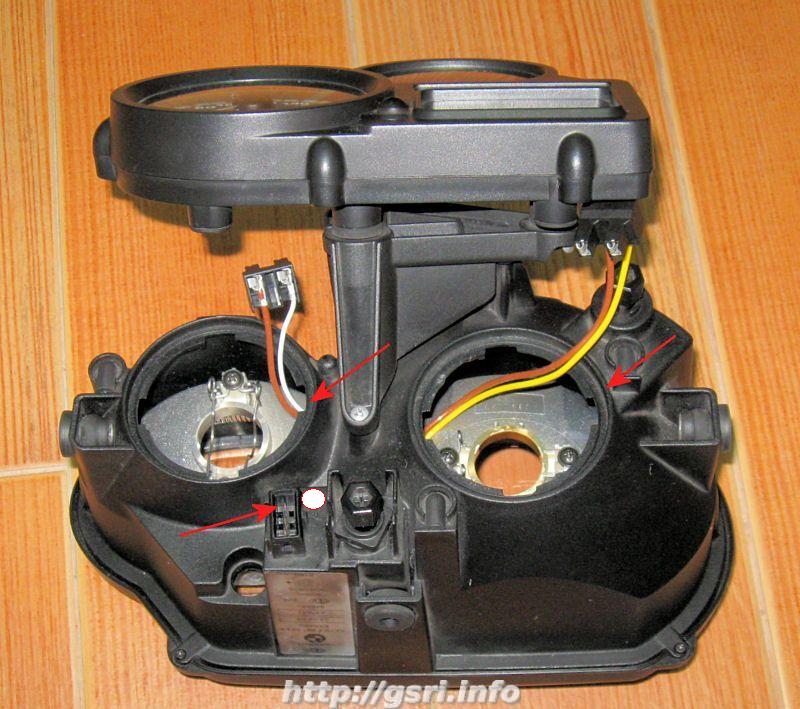

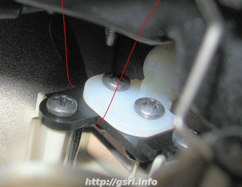

Da ich meine Q wieder ausführen mußte, konnte ich so schnell keine eigenen Bilder machen. Ich habe mich bei "Peter-K" bedient und kleine Ergänzungen an dessen tollen Photos vorgenommen.
Bild 1: "Bohrlochempfehlung". Die roten Pfeile sind von Peter-K. Ich konnte die nicht entfernen. Es geht um den weißen Punkt mit roter Umrandung.
Bild 2: "Blumendrahtempfehlung": den Draht habe ich durch beide Löcher ausgeführt und halb-stramm verdrillert, sodaß ich mit der Hand den Gegendruck zum Schraubenzieher gut dosieren konnte.
