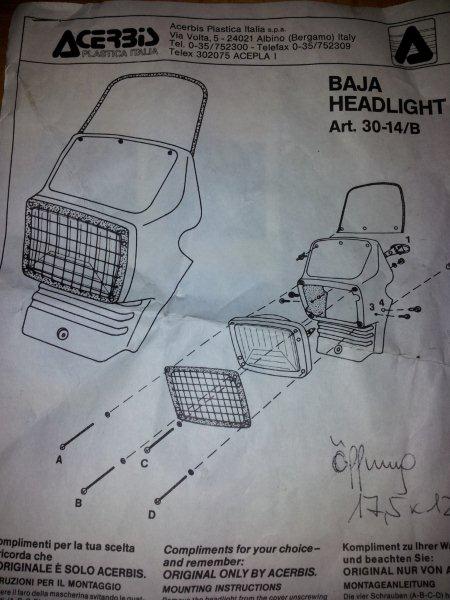

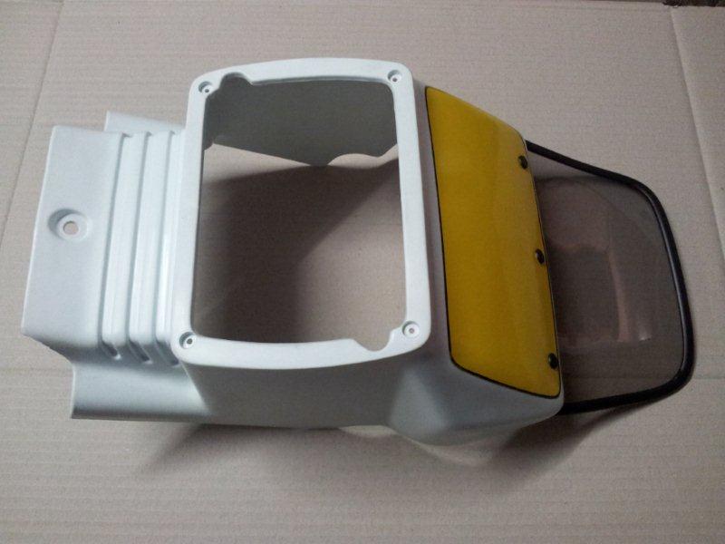

Liebe ForumsmitgliederInnen,
Ich habe eine Lampenmaske von Acerbis Baja erworben, für welche ich einen passenden rechteckigen Scheinwerfer und das dazugehörige Lampen Schutzgitter suche. Die Öffnung misst 17,5 x 12,0 cm. Ich möchte diese an meiner BMW R80 G/S verbauen.
Leider hatte ich dazu im Forum "Kaufen&Verkaufen/Suche" bisher keine Erfolg. Da das Forum 2-Ventiler aber viele Mitglieder hat welche einen reichen Erfahrungsschatz aus vergangenen Zeiten aufweisen, denke ich, dass ich hier etwas mehr Glück haben dürfte - hoffentlich.
Auf meine Anfrage diesbezüglich bei Acerbis direkt, habe ich leider keine Antwort erhalten, vielleicht könnte auch ein Scheinwerfer von einer Honda bzw Yamaha aus vergangenen Zeiten passen oder jemand von Euch ist so ein Teil schon mal untergekommen.
Im Internet habe ich diese Lampenmaske auch unter der Bezeichnung Acerbis Baja Rally gefunden.
Anbei noch 2 Bilder wo man sehen kann was ich benötige, freu mich schon auf Eure Antworten.

Am schönsten wäre ja schon ein Original-Scheinwerfereinsatz.
Nach Deinem Foto ist das Original an den Seiten ja auch leicht geschwungen
und das "Loch" in der Maske ist recht groß.
Der Scheinwerfer einer Kawasaki KMX 125 / 200 guckt durch ein Loch von 16,5 x 10,5 cm und der ist gradlinig rechteckig. So habe ich auch die Scheinwerfer von Yamaha DT 125 R und Suzuki DR 650 in Erinnerung.
Das Original wird laut der Zeichnung auch von aussen (mit einem Hilfsrahmen??) auf die Maske geschraubt - markenfremde Scheinwerfer müsstest Du von hinten durchgucken lassen und den freibleibenden Spalt wie bei der R 100 GS mit einer Gummidichtung zum Scheinwerfer hin abdecken. Zu einem Edelumbau dürfte das aber nicht passen...

es passen KTM Scheinwerfer
H4 und Billux
Halter 584 14 010 100
Scheinwerfer 590 14 002 100 oder 160
gibt es natürlich auch bei E-Bay
Thorsten

Die alten 600er XTs, 16,5 x 11cm, den Rahmen nicht mitgemessen
In der Bucht wie Sand am Meer :D
