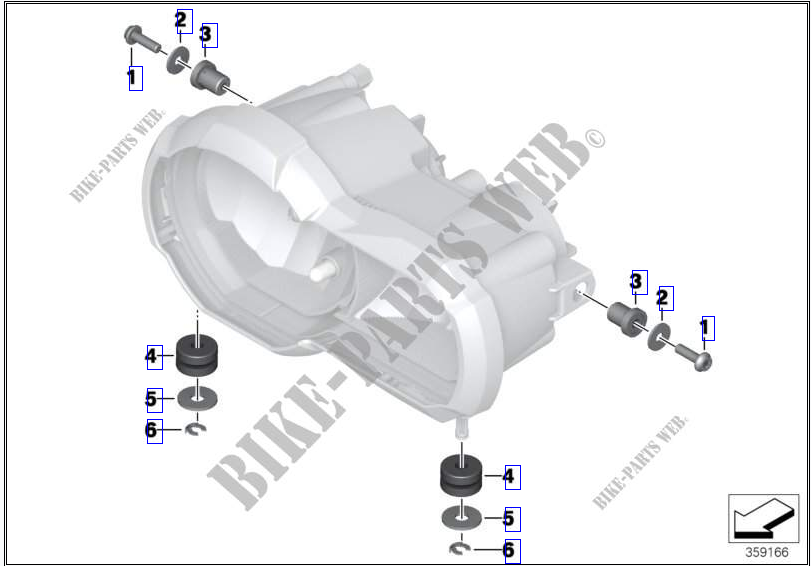

Ich versuche den Scheinwerfer aus meiner 1200 GS, Bj. 2005, auszubauen und scheitere an den Muttern, die innen sitzen. Die sind außen mit einem Gummi überzogen und drehen sich mit. Festhalten aus meiner Sicht eher schwierig. Der Einsatz einer Spitzzange war erfolglos.

Dann kann es nur sein das die Zylinderschrauben (1) links und rechts verrostet sind und sich nicht mehr durch die Blindnietmutterflachkopfschraube (3) drehen lassen!
Evtl. hilft zurückdrehen und mit Rostlöser behandeln und nochmal versuchen.
Wenn das nicht hilft , dann hilft nur rohe Gewalt sprich Zylinderschraube abschneiden und beide Teile neu machen!
