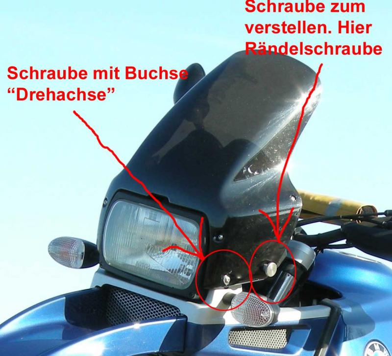

Hallo, hier ein Bild zur Verdeutlichung. Wenn die Verstellschraube gelöst wird, kann es sein dass die Gummidichtung zwischen Scheibe und Halter an der Verstellschraube etwas "angeklebt" ist.
Stimmt. Aber mittlerweile wissen wir ja, dass er gar keine Serienscheibe hat, sondern eine (schwarze) Wüdo-Streamline.
Die ist in der Tat nicht verstellbar.
