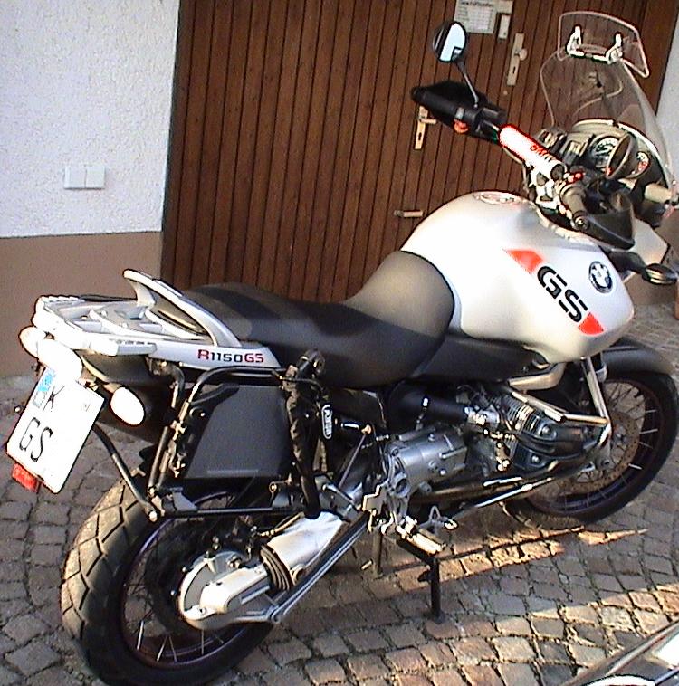

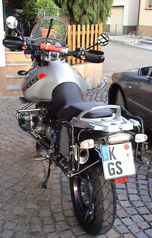

Hallo, ich fahre die 1150 GS ADV und bin 191cm da war es auch kaum auszuhalten hinter der Scheibe... ich habe mir den kleinen verstellbaren Scheibenaufsatz von Touratech bestellt... ;)
Was soll ich sagen... PERFEKT ist NICHT übertrieben! :D :D
Ich kann nur sagen die ca. 70,- Euro lohnen sich 100% wenn man auf Tour seine "Ruhe" haben will!!! ;)
