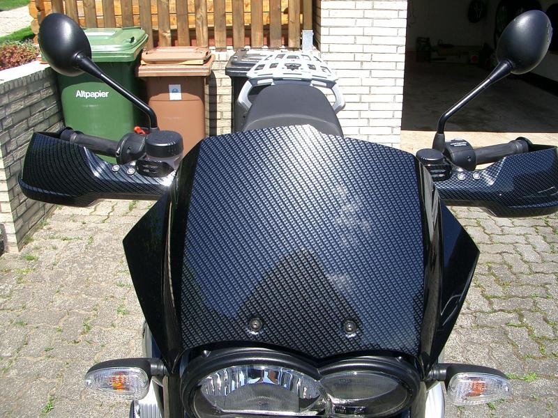

nicht das org. Schild, ist zu teuer, aber eine Puig-Scheibe. Bin damit top zufrieden. Bilder unten im Link.

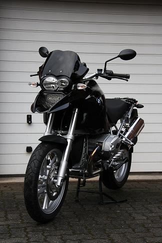

Ich fahre eine verkürzte und schwarz lackierte Originalscheibe:
Die Scheibe habe ich unlackiert für 20 Euro aus der Bucht. Die Verkürzung hatte ein Plexifachbetrieb vorgenommen und sie war sehr gut ausgeführt. Habe die Scheibe dann schwarz seidenmatt lackieren lassen und bin sehr zufrieden mit ihr.

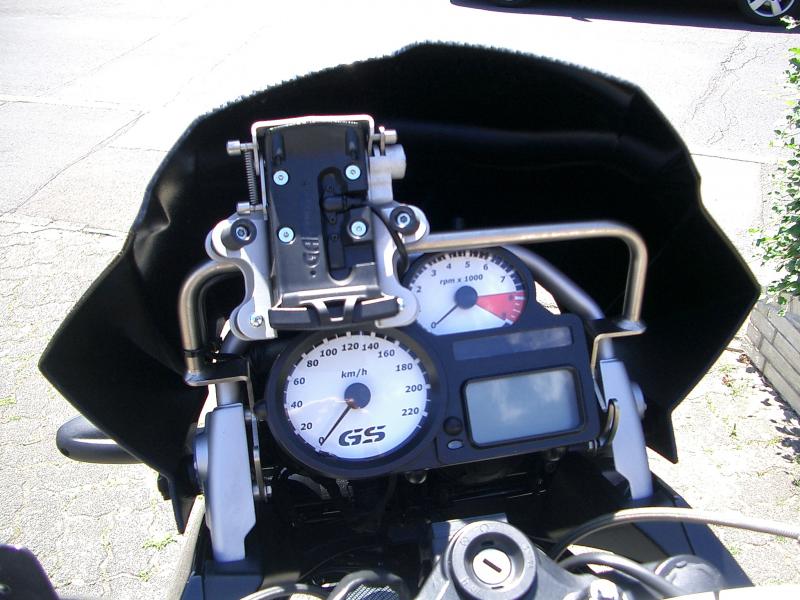

hey,
habe mir eine puig-scheibe geholt und dann gekürzt. erst eine schablone der scheinwerfer angefertigt und die form am oberen rand angelegt. vorteil der puig-scheibe: das material ist nicht so spröde wie die original-scheibe und lässt sich mit einem dremel bestens bearbeiten ...
konnte auch nach dem kürzen keinen unangenehmen verwirbelungen feststellen ...
da mir das durchgefärbte schwarz nicht gefiel, habe ich es von meinem lacker noch in nachtschwarz lackieren lassen ...
also, nur mut und kürzen :)

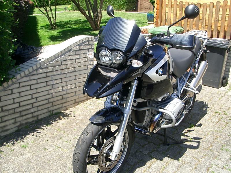

habe auch vor 3 tagen meine scheibe gekürzt. original aus der bucht geschossen. gibts auch sehr billig wenn man glück hat, die große scheibe ist dann für längere autobahnfahrten da.
sicht von schräg hinten.

sieht gut aus, gestern wie es so warm habe ich mir überlegt das auch zu machen. Habe die Originalscheibe noch, werde die kürzen.
Geht das mit der Stichsäge ohne das sie splittert?
Wombi
Wombi
31.07.2009
378
habe eine handsäge genommen

Hallo
Das kürzen der Scheibe hat auf jedenfall was gebracht und sieht noch gut aus.Ich habe sie 10 cm mit der Stichsäge gekürzt,man muß ein ganz feines Sägeblatt nehmen,hat super geklappt.Die Schnittfläche sollte man vorher noch mit Klebeband abkleben damit es keine großen Kratzer auf der Scheibe gibt,habe sie dann noch lackieren lassen.Ich habe sie auch gebraucht Original aus der Bucht geschossen.

Ja,super
Nach Marc-Australia vorlage habe ich es gemacht,hat mir sehr geholfen,vielen dank nochmal für die super beschreibung.Ich habe es nicht noch kürzer gemacht weil mein navi noch geschütz bleiben soll.
