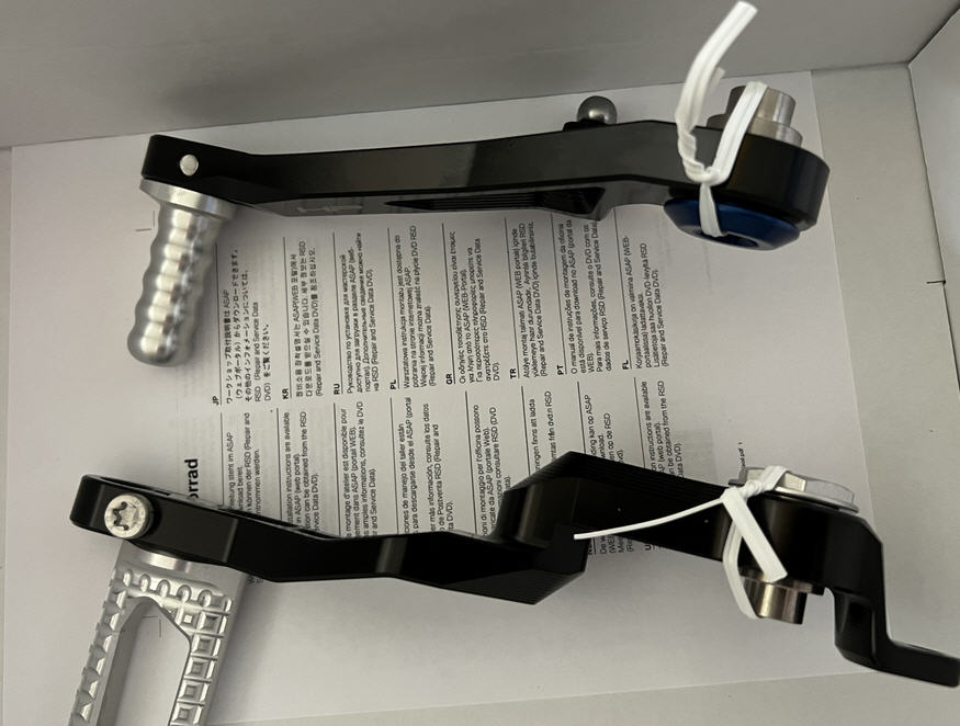

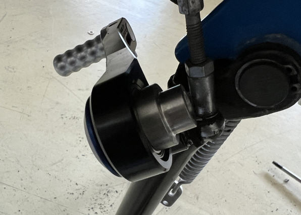

ich habe gesehen das es den Schalthebel jetzt auch einzeln gibt unter der Teilenummer
23419829557.
Ist dieser Hebel der gleiche wie aus dem HP Hebelset ? Welches ja von der Firma Gilles ist und nadelgelagert ist.
Desweiteren steht im Teilekatalog ohne Befestigungsmaterial.
Kann die Befestigungsschraube vom original Schalthebel übernommen werden?

Zumindest optisch sieht der Hebel auf den Bildern gleich aus. Bei dem HP Hebel ist eine Schraube und eine Buchse dabei. Die original Schraube passt nicht.

Nein, kann nicht übernommen werden, da andere Abmessungen und, bzw andere Baukonstruktion.
Normalerweise ist beim HP Hebel das Befestigungsmaterial dabei.
