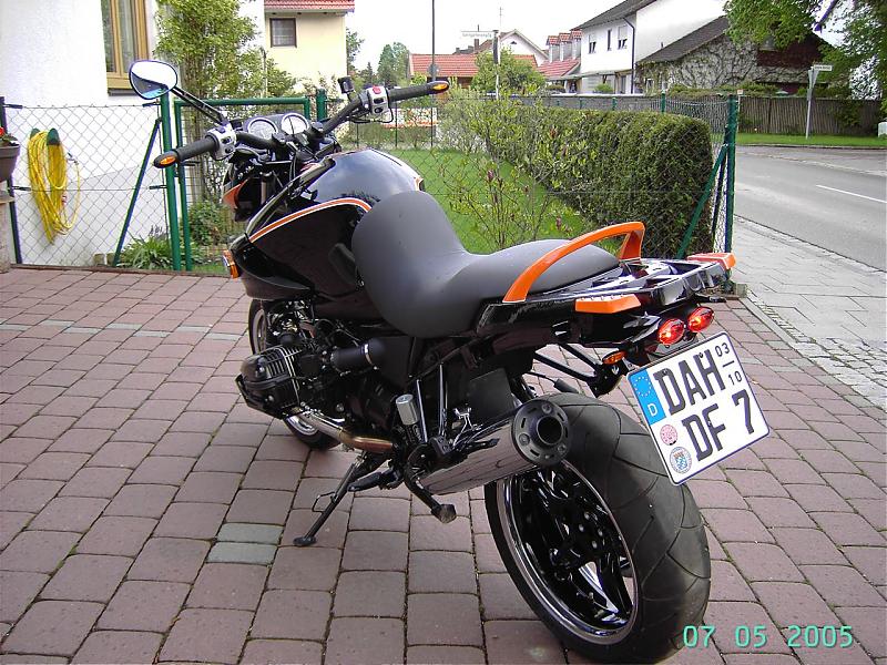

Gut ok, das Canbus ist kein Problem. dann bleibt dir immer noch das rein elektrische. Das hab ich bei der 1150er schon gemacht und das ist den Aufwand nicht wert.
Ich hatte damals keine Taster, sondern Schalter verwendet (im Alugehäuse, sah geil aus) und mußte den Kabelbaum total zerlegen. Wie gesagt, dann allein für die Blinker 3 Relais schalten, um die 3-TasterBlinker in einem normalen Schalter schalten zu können. Dazu mußte der Kabelbaum bis zur Verteilerstelle für die Blinker Links/rechts/aus aufgemacht werden......nie wieder!
guggst du Ergebnis! naja, ein paar andere kleine Umbauten hatte ich auch noch gemacht. war mal eine Rockster :eek:

ja das sind die Seitenblinker vom Z4 ;) hab ich in einer Schweinearbeit drangebaut und dann hats mir nicht mehr gefallen....
