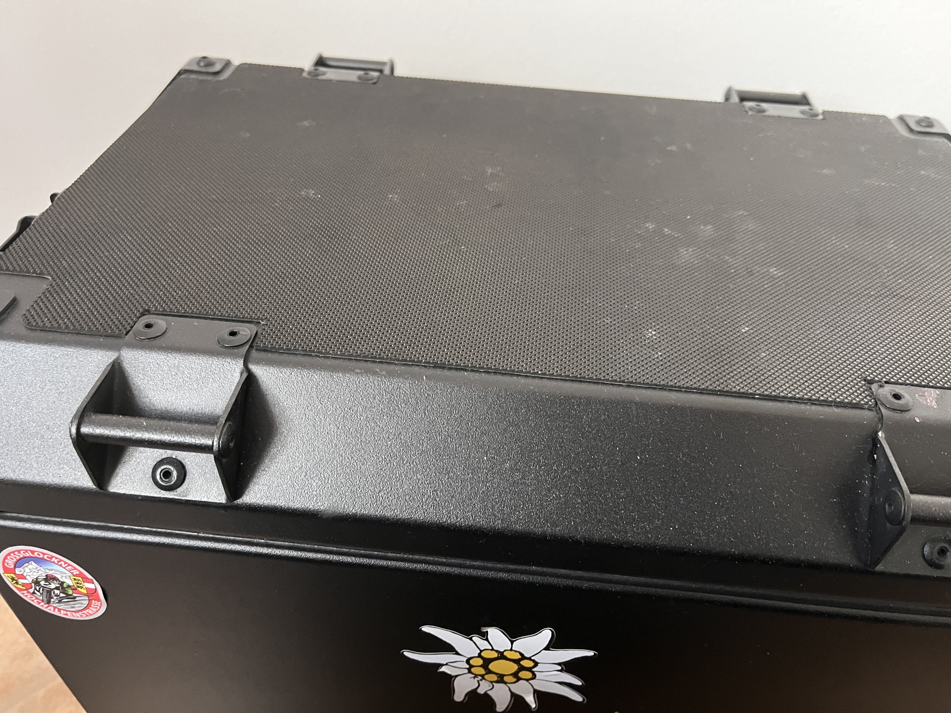

Es hat sich nicht zufällig jemand die Arbeit gemacht, Schnittmuster bzw. eine Schablone für die Oberseite der Alu-Koffer (BMW) zu erstellen?
Das würde mir die Tage beim Folien (bzw. beim Zuschneiden) etwas Arbeit sparen... ;-)

Beim Folieren gibt es keine wirkliche Schnitt Vorlage. Es muss halt nur größer sein. Der Rest wird weg geschnitten. Wichtig sind die Werkzeuge wie Rakel, Messer usw.

Danke Dir - ich will halt nur die Oberseite schützen, weil ich immer wieder mit dem Stiefel darüber schrappe. Bei Tourratech gibt es sowas (*), aber ich denke, eine dünne Folie reicht schon und die hab ich noch da...
Und ich bin nicht so gut im Folieren, dass ich die Folie schneiden kann, ohne den Lack zu riskieren ;-)
Ich hab mir jetzt mal knifeless tape bestellt...

Am einfachsten wäre es dann, wenn du die sog. "knifeless tape" holst, das an die 4 Kanten aufbringst, die Folie sauber aufbringst und dann mit dem Tape schneidest, so brauchst du keine Schablone und du hast die Kanten da, wo du sie haben willst. Ich hole mein Folierungs-Zeug immer hier: Knifeless Tapes
