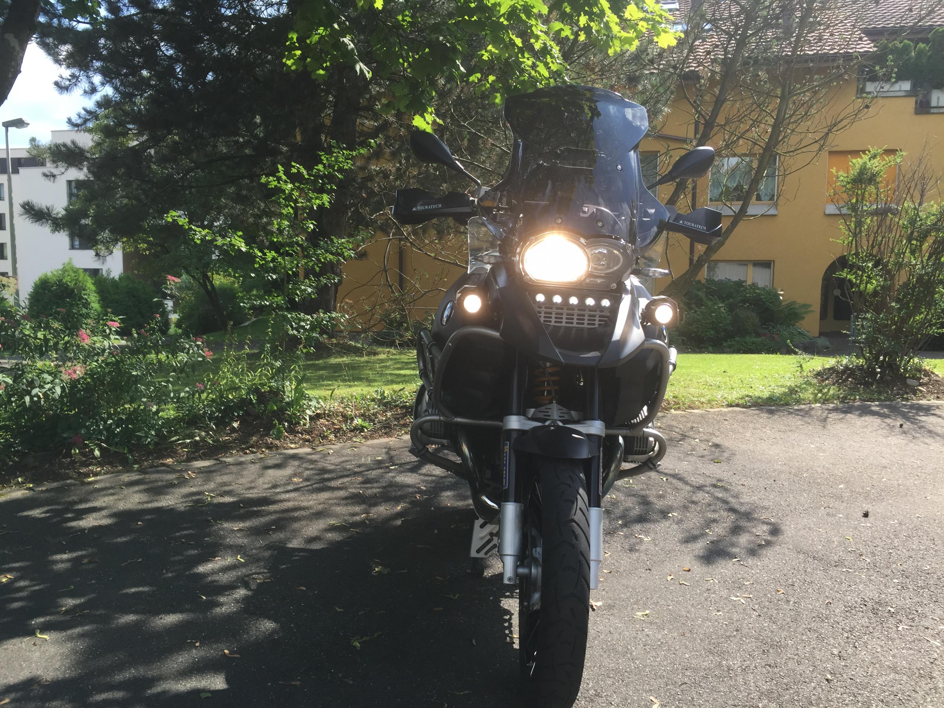

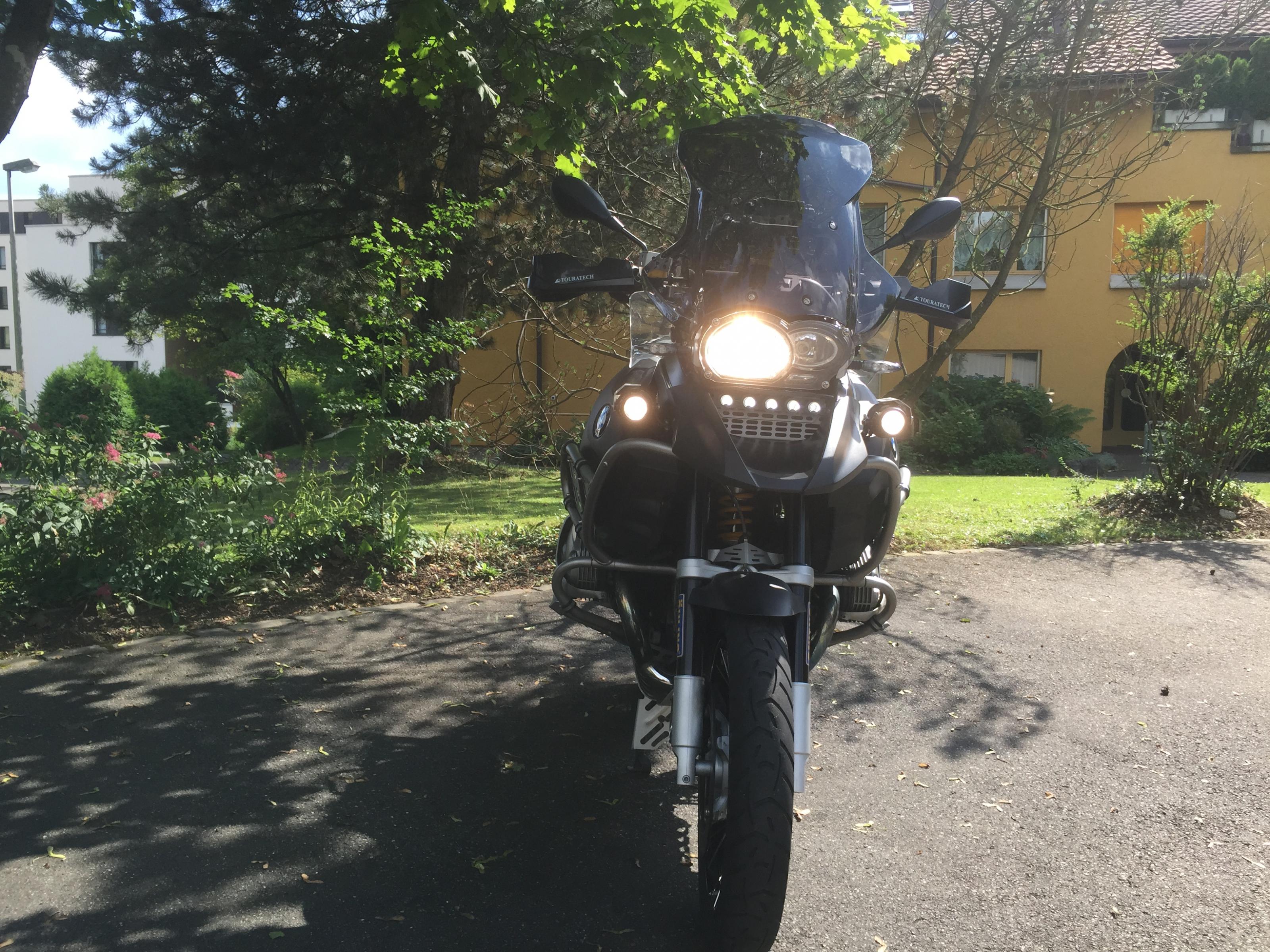

Ist kein Problem, habe ich dazumal ebenfalls umgesetzt.
Gruss Dom

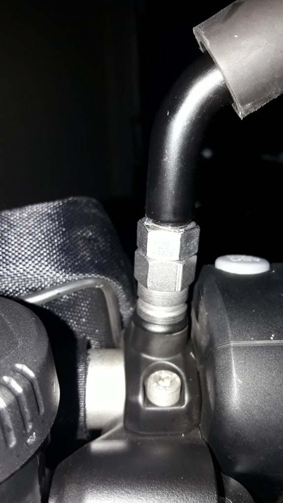

Also bei meiner 2006er hat ja nur das Adapterstück (das unter der Gummihülle) für die Spiegel ein Gewinde um an die Lenkerschelle geschraubt zu werden.
Die Spiegel selbst (10mm ohne Gewinde) werden darin einfach nur per Überwurfmutter festgeklemmt.
Da sollten auch allerlei Spiegel mit M10 Gewinde einfach drin festzuklemmen sein.

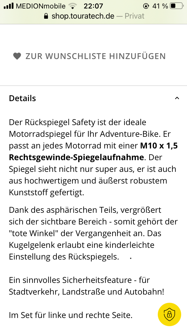

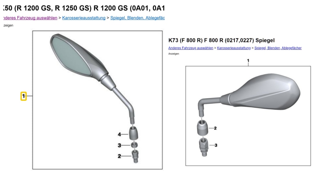

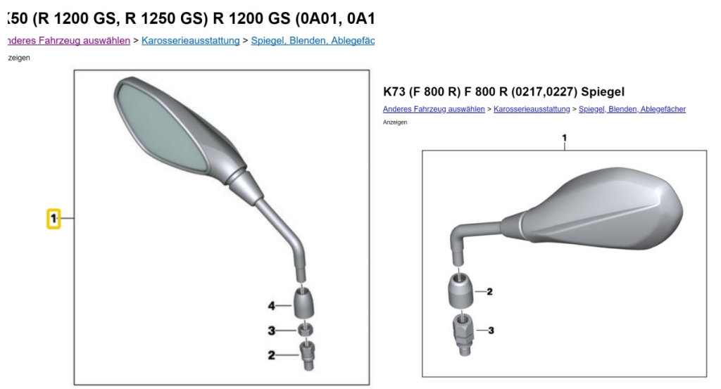

Hallo Leute, die SuFu bringt leider kein brauchbares Ergebnis.
Möchte die originalen Spiegel gegen die ovale Form tauschen. Hab mehrfach gelesen, das es möglich ist, nur welches Modell :schulterzucken: Dazu gibt es unklare Aussagen.
Deshalb meine Frage, welcher Spiegel ist für die plug & play Montage an meiner Lufti R1200GS TÜ Ralley, 2012, geeignet?
K50 oder K73?
Die original Aufnahme sieht so aus, Gestänge ø 11mm
Gast29174
01.04.2013
21
vorherigen Beitrag hier her verschoben

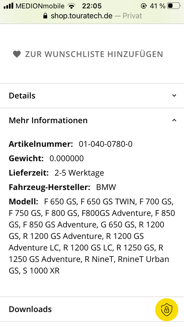

Ich hab mal bei TT geschaut
Die geben für folgende Motorräder das gleiche Gewinde an somit dürfen die K50 Spiegel passen
