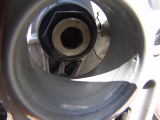

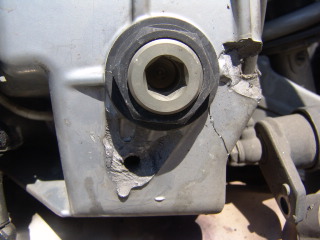

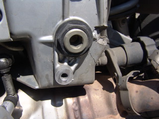

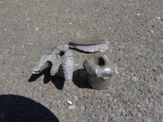

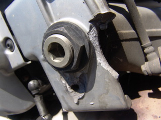

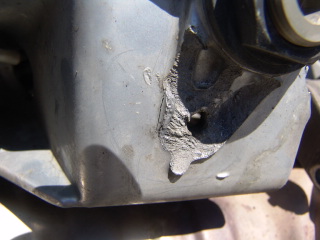

So hier ein paar Bilder
hier sind Bilder von Timons Getriebe, ich stelle sie mal für Ihn ein.
Stobbi
09.04.2007
1.629
R1150GS
und noch ein paar!
Der Versuch das Getriebe zu schweißen, wäre eine interessant Aufgabe.
Aber man wir das eine oder andere mechanisch nachbearbeiten müssen.
Leider geben die Bilder nicht viel her, ich müsste das Getriebe direkt anschauen!
