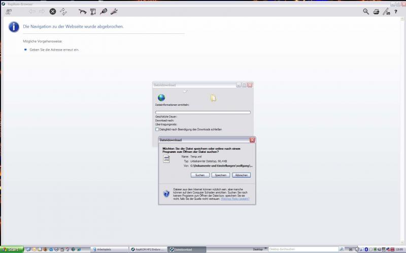

Ich habe die RepROM für meine 12GS, beim Aufruf einer einzelnen ANleitungsseite bekomme ich die Fehlermeldung im Anhang.
Was - zum Teufel fehlt - meinem PC da, damit das angezeigt werden kann.
Laufen soll das unter WinXP Prof, alle Updates und SPs, als Web-Browser sind installiert IE 8 Version 8.0.6001.18702 und Firefox 3.6.
Ich habe die RepROM eine Weile nicht benutzt, daher weiss ich nicht, was sich seit der letzten Verwendung am PC geändert hat. Sicher sind neue Versionen/Updates der Web-Browser installiert worden.
Auffällig ist, dass die RepROM auch auf meinem Netbook (gleiches BS, gleiche Web-Explorer) auch nicht mehr funzt.
Vielleicht ist einer von Euch so wissend und kann mir weiterhelfen.

Ich entziffere da etwas von Download ....
Bei meiner RepRom muss nix downgeloaded werden.
Neu booten hast Du bereits versucht und es ist eine originale RepRom? Sicherungskopien machen Probleme...

die anwendung erkennt nicht (mehr), dass die xml dateien der reprom mit
dem mitgelieferten XML interpreter assoziert ist. daher fragt windows mal
ganz hoeflich nach, was du denn gerne mit der xml machen willst die du
gerade aufgerufen hast. kannst du bei "oeffnen mit" die reprom applikation
waehlen?
installiert wird die ja nicht, ist ja von cd lauffaehig ohne installation wenn
ich mich recht erinnere.
eventuell hat ein ff/ie update die verknuepfung zu xml herstellen wollen aber
dann nicht durchgezogen.

die RepROM.exe lässt sich nicht aus dem Dialog heraus als Programm wählen.
Wenn ich aber eine beliebeige XML-Datei auswähle und mir der rechten Maustaste "Öffnen mit" wähle, dann kann ich die RepROM.exe wählen.
Leider zeigt es mir dann auch nicht die XML-Datei an, sondern nur ein leeres Fenster, wie das Startfenster (also wo man die einzelnen Hauptbaugruppen wählen kann), nur leer mit ? als Schaltflächenbeschriftungen.
