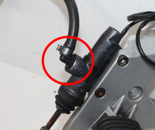

ich habe festgestellt das die Dichtung für den Zulauf der Bremsflüssigkeit an der Bremspumpe spröde geworden ist. Bei den üblichen Verdächtigen habe ich im "Reparatursatz" genau diese Dichtung vermisst.
Hat jemand Erfahrungen damit oder kann mir sagen wo ich diese Dichtung her bekomme?

den dichtungsring gibt es nicht einzeln von bmw! pumpe zerlegen ausmessen und im autozubehör nachfragen
gerd_
gerd_
17.04.2004
18.547
Hi
Kannst Du Dir ersparen. Zum Einen habe ich "sowas" noch nie im Autozubehör gesehen, zum Anderen kannst Du in der Zeit in der Du rumrennst auch als Putzfrau arbeiten und mit dem ohn einen neuen Zylinder kaufen. Gefällt mir eigentlich auch nicht aber die Dinger sind nicht für eine Reparatur vorgesehen weil der Arbeitsaufwand -so man es nicht selbst macht- höher ist als die Anschaffung.
