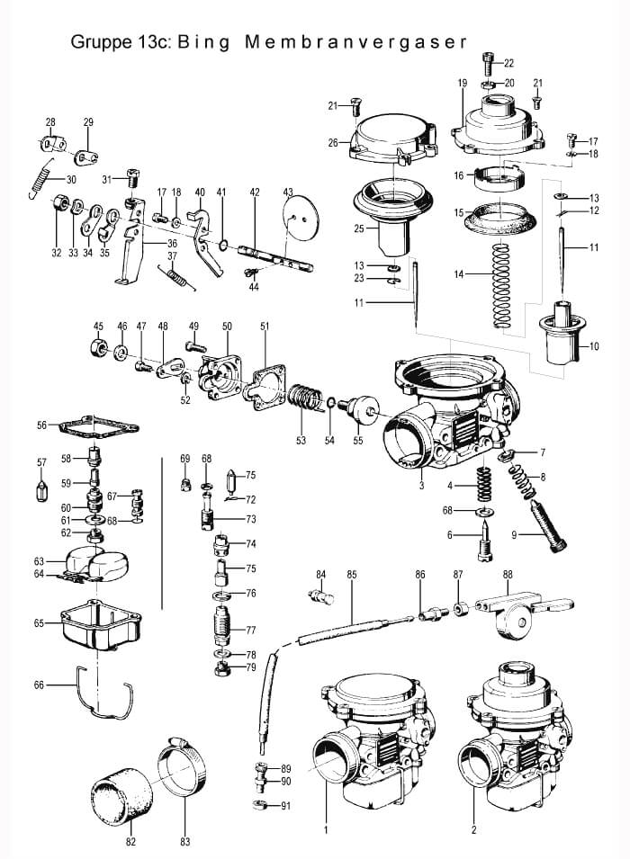

BMW R 80G/S Habe gerade meine Vergaser überholen lassen und als ich die Teile jetzt nach ca. vier Wochen zurückbekommen habe war die Drosselklappenwelle außen bei der Anlenkung gebrochen. Ist das nur ein Messinggußteil ? ( Mir kommt vor das wenn man die Anlenkung bewegt und dann los lässt die Federkraft der Rückholfeder zu stark ist und dadurch die Drosselklappe mit zu viel Druck auf den Anschlag zurück drückt und dadurch die Welle abgeschert ist ). Oder Billigsdorfer Welle ? Passt jetzt vielleicht nicht zum Thema R 1150 GS und 1150 GS Adventure. Sorry

Ich denke mal du meinst Feder Nr.30 oder Nr.37?

Feder Nr . 30 . Ich möchte niemanden ins schlechte Licht rücken weil ich ja den Schuldigen nicht kenne .

Ich hab jetzt mal die Fotos gesehen.
Typischer "abscher" bruch sieht man da aber nicht an der Welle.
Aber irgendwas ging schwer gängig.

Sechskanntschraube bei Anlenkung vielleicht zu fest angezogen und Welle dadurch zu sehr unter Spannung und dann wärend des Transportes ganz durchgerissen . Leider alles Spekulation .

Ursachen gibt es viele. Du sagst es richtig, alles Spekulation.
Was ist nicht glaube, dass die richtige Rückholfeder zu stark ist.
Ich würde zuerst mal Kontakt aufnehmen mit dem, der die vergaser überholt hat.

Habe die Vergaser wieder zurück geschickt. Welle wird getauscht und Vergaser neu synchronisiert. Ungutes Gefühl bleibt jetzt trotzdem. Danke
