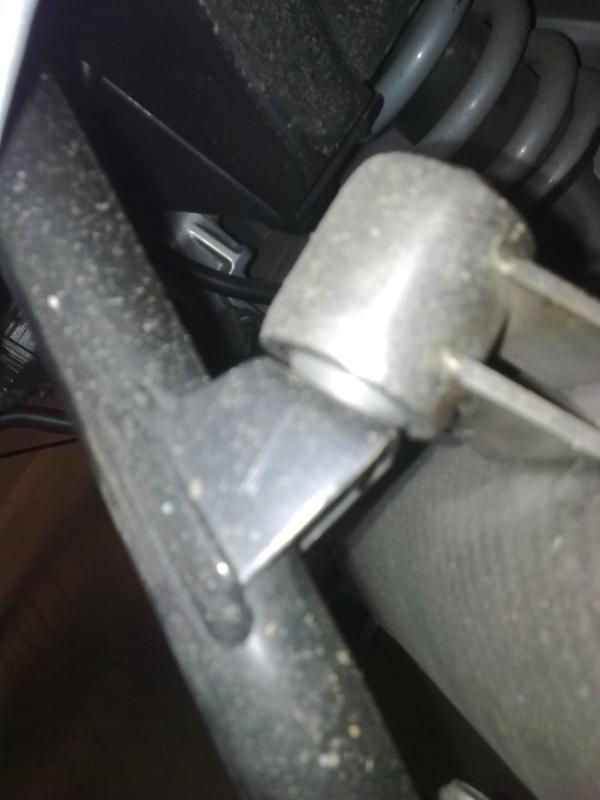

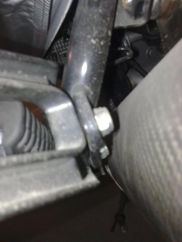

also ich habe den Remus vor 2 Jahren gekauft. Für den Rastenhalter waren 2 Inbusscharuben 8x15 und zwei Muttern M8 dabei.
Wie du auf den Bildern siehst habe ich auf der vorderen Schraube hinten eine Mutter drauf. Auf der hinteren nicht. Ich habe aber beide Schrauben mit einer Schraubensicherung (loctite 243 eingeklebt) gesichert. Bisher keine Probleme.
Der Abstand Schraube (Mutter) zum Remus ist ca.4-5 mm.
Gruß breijo

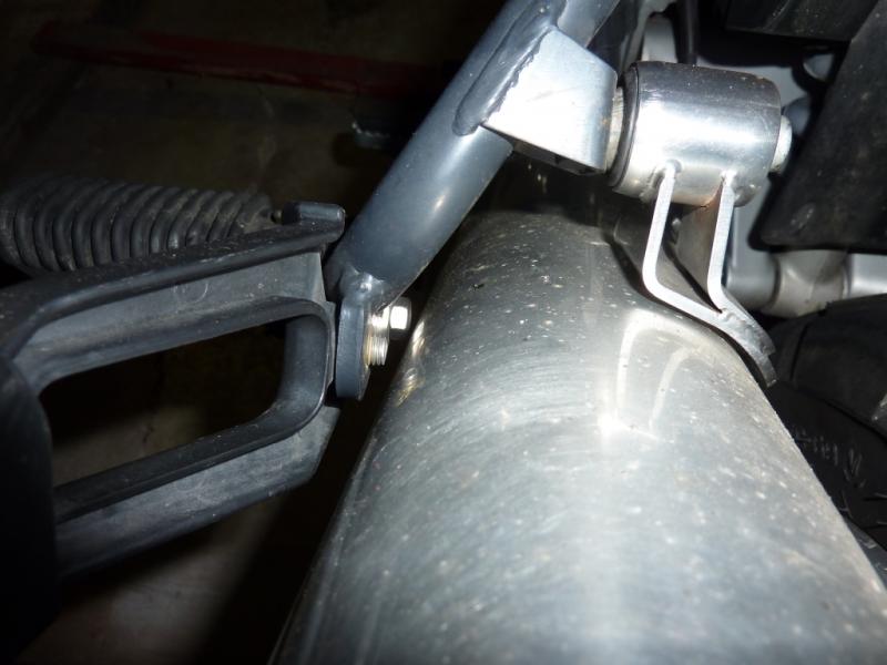

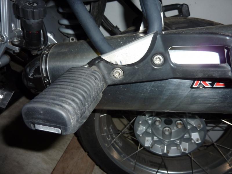

Hi,
hier Bilder von meinem Topf, hat leider länger gedauert, da Schweinevogelrindergrippe;)
