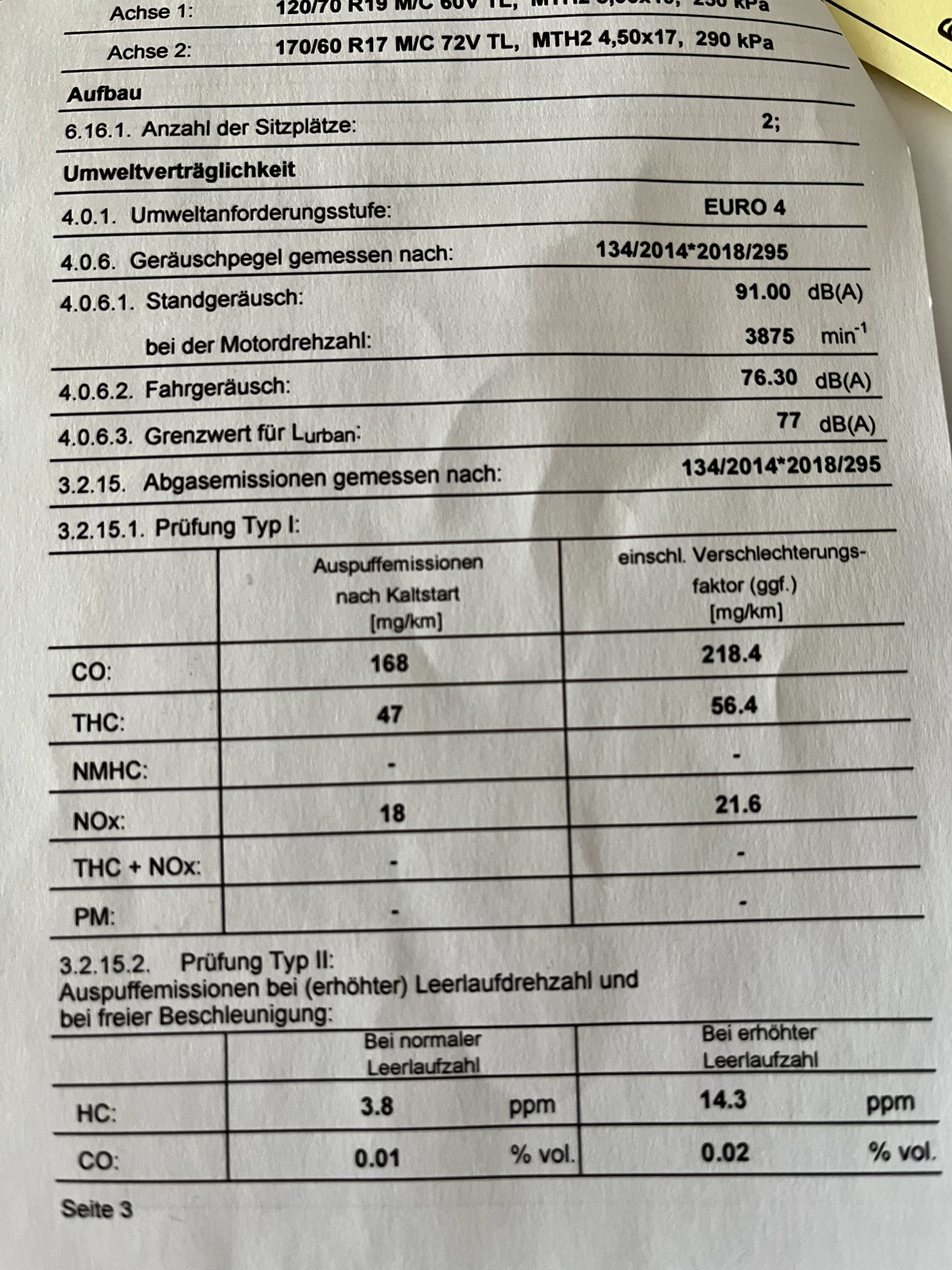

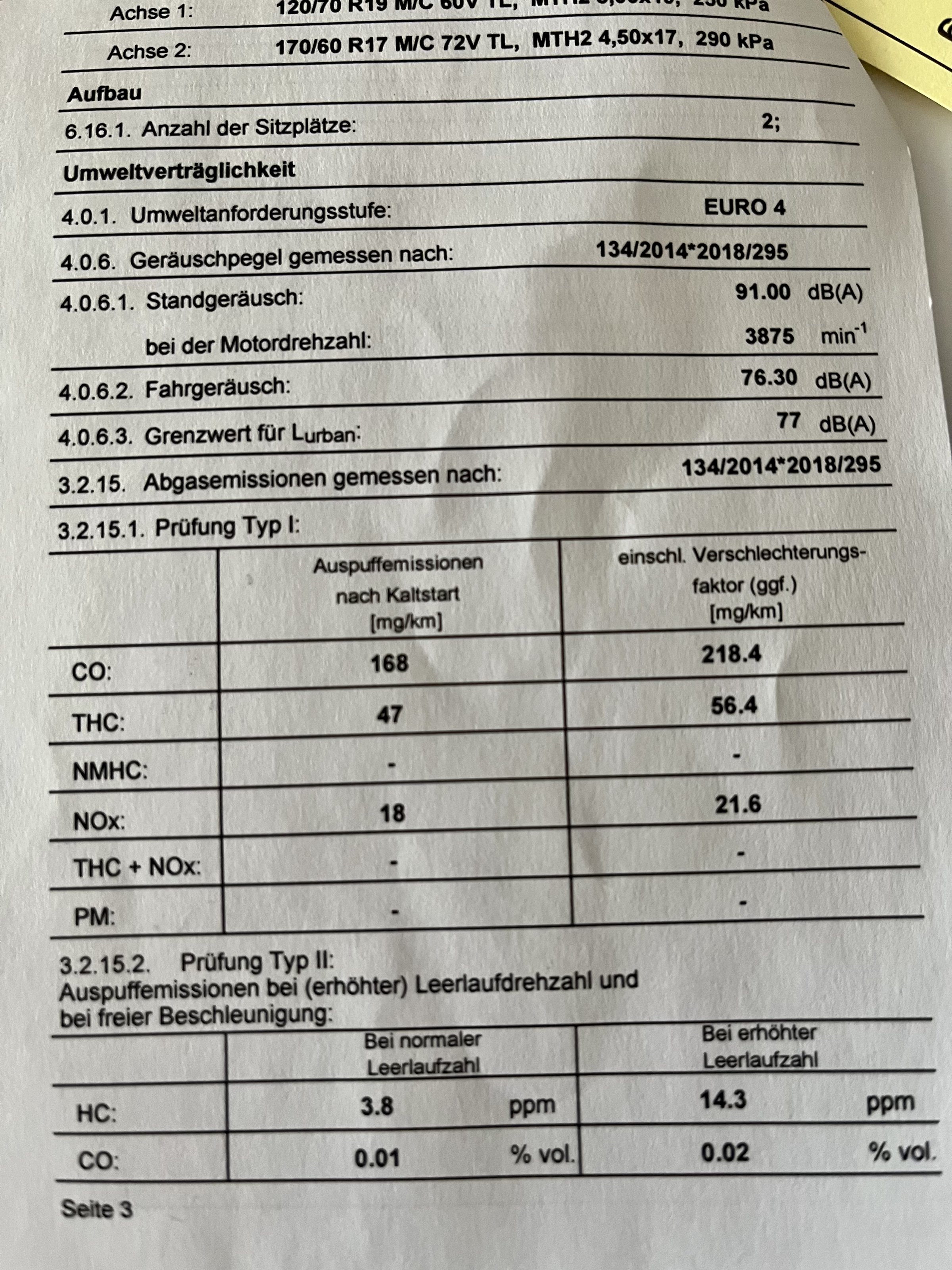

Wenn er ab Werk montiert wurde (HP Variante), dann ist er mit der FIN verknüpft und die entsprechenden Werte sind auch in der Zulassung hinterlegt.
Sind die 89 hinterlegt, bezieht es sich auf das Serienteil, also ursprüngliche Auslieferung mit Seriendämpfer und Akra (HP oder Zubehör) nachträglich montiert.
91 dB(A) mit HP Akra, Fahrgeräusch 76,30 (EUR 4, 5 wird nicht anders sein).
91 dB(A) mit HP Akra, Fahrgeräusch 76,30 (EUR 4, 5 wird nicht anders sein).Anhang anzeigen 559433
Danke. Zur Klarstellung, es handelt sich um eine F750GS (4G85) mit HP Akra ab Werk.
