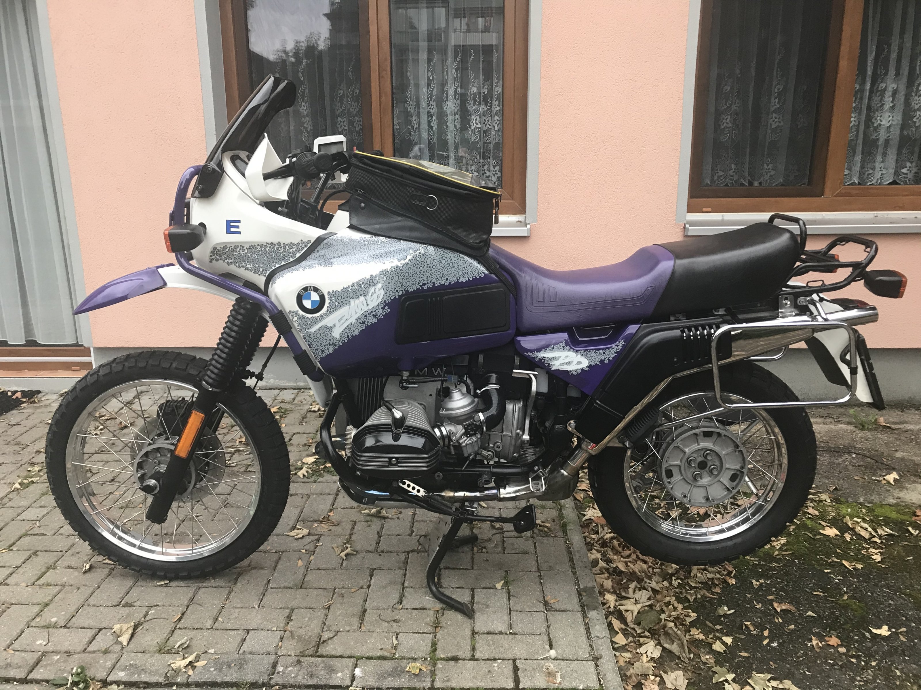

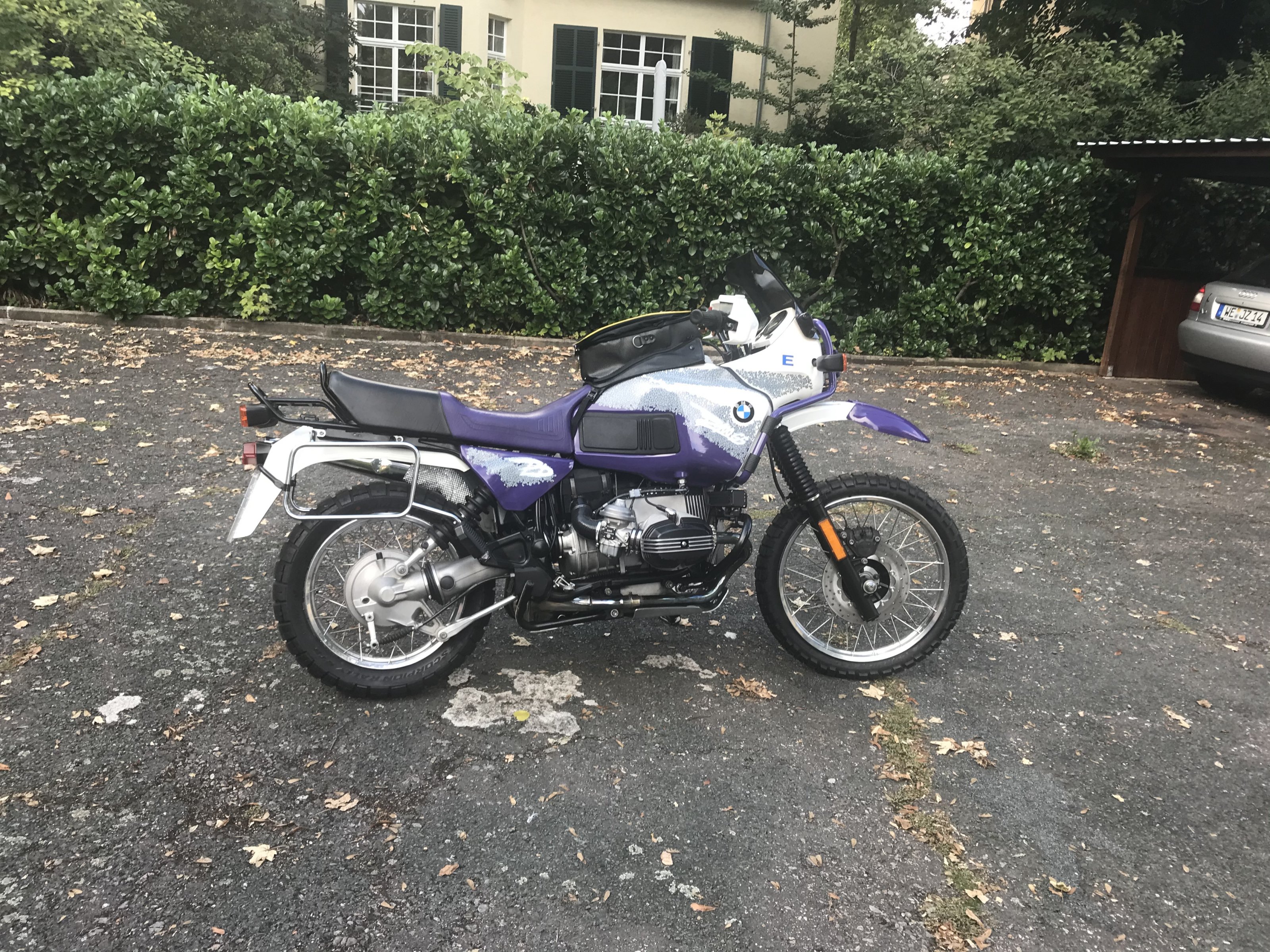

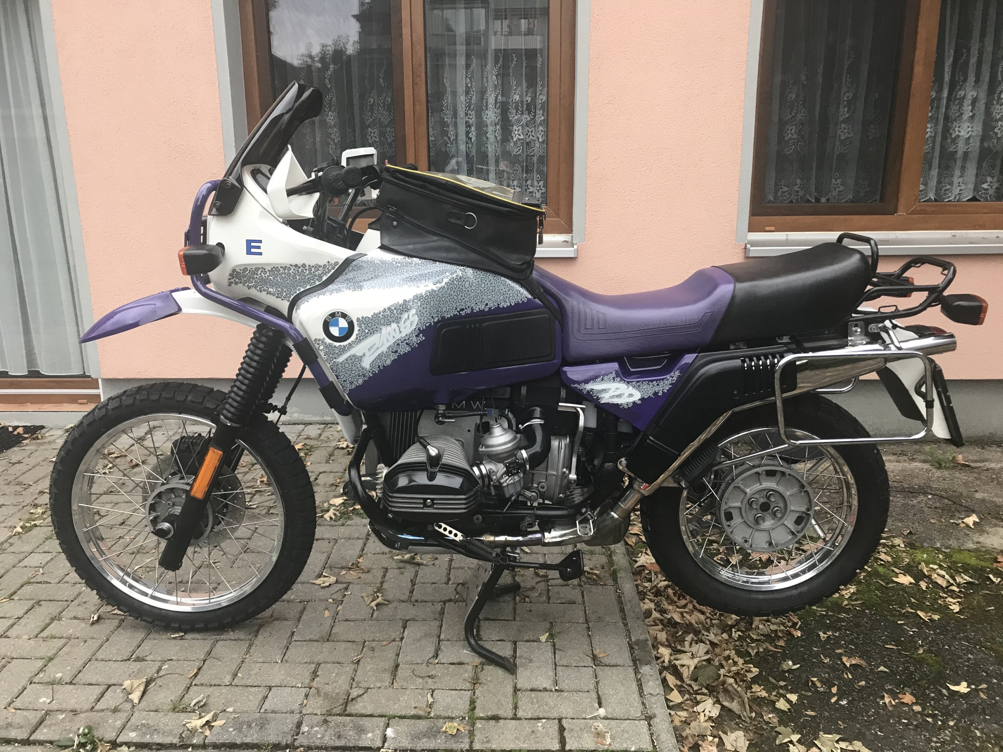

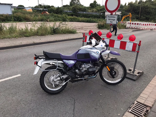

wd40 und Schleifvlies ist zwar eine Scheißarbeit aber es lohnt sich
So sieht das bei mir aus. Mir wurde das Strahlen mit Trockeneis
abgeraten, da sich anscheinend die Gußoberfläche farblich
ändert

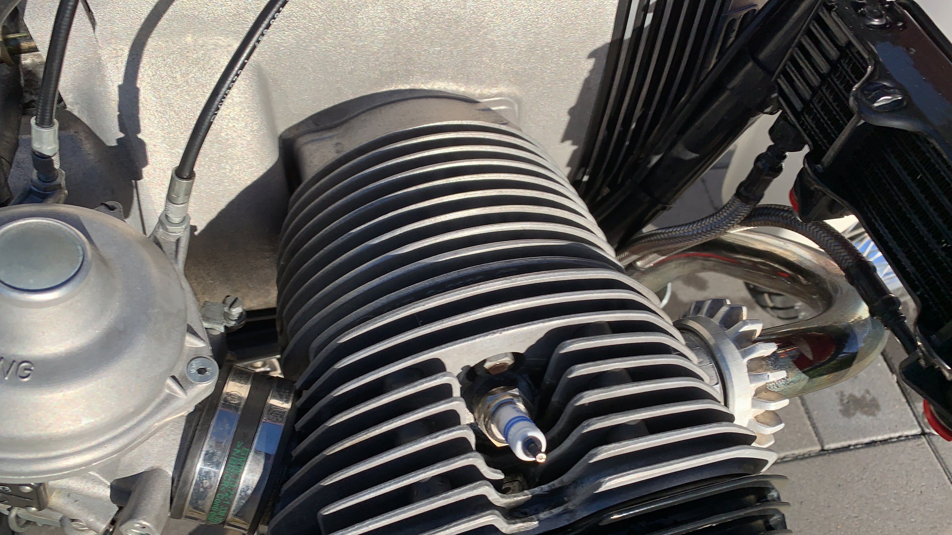

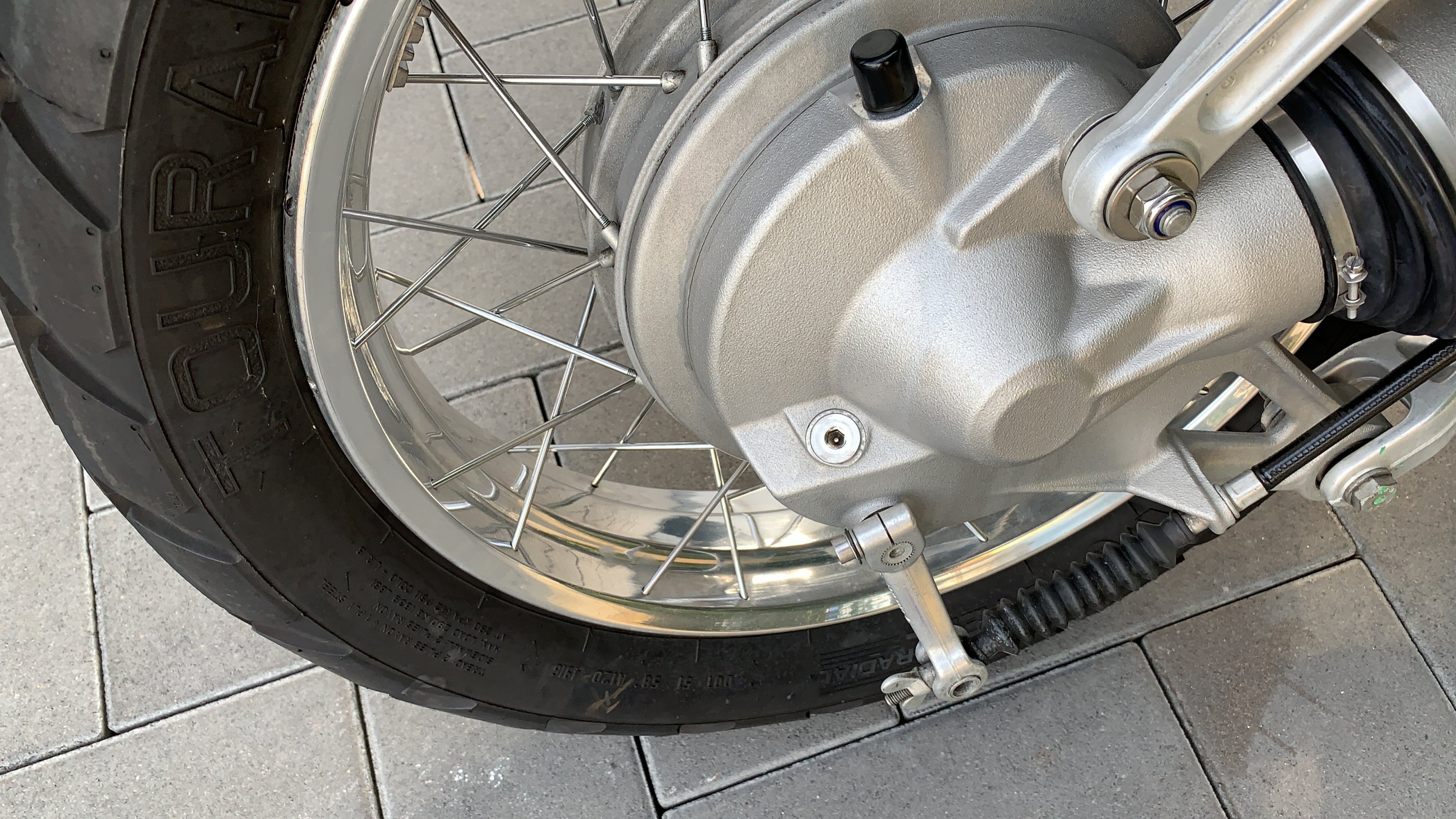

Hallo Jungs, ich habe Linker Alu und Metallreiniger benutzt .
Beste Grüsse Bun Burner

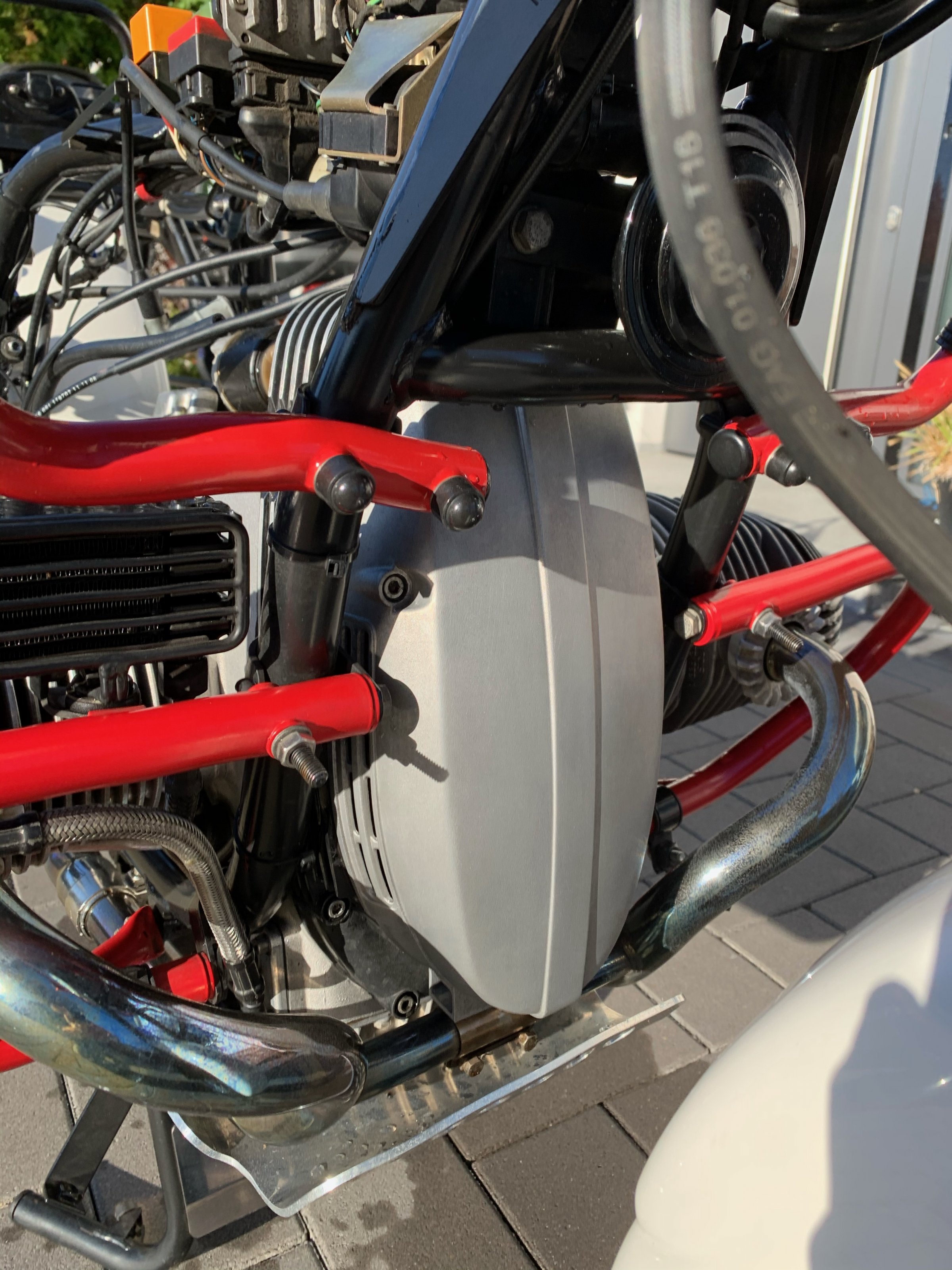

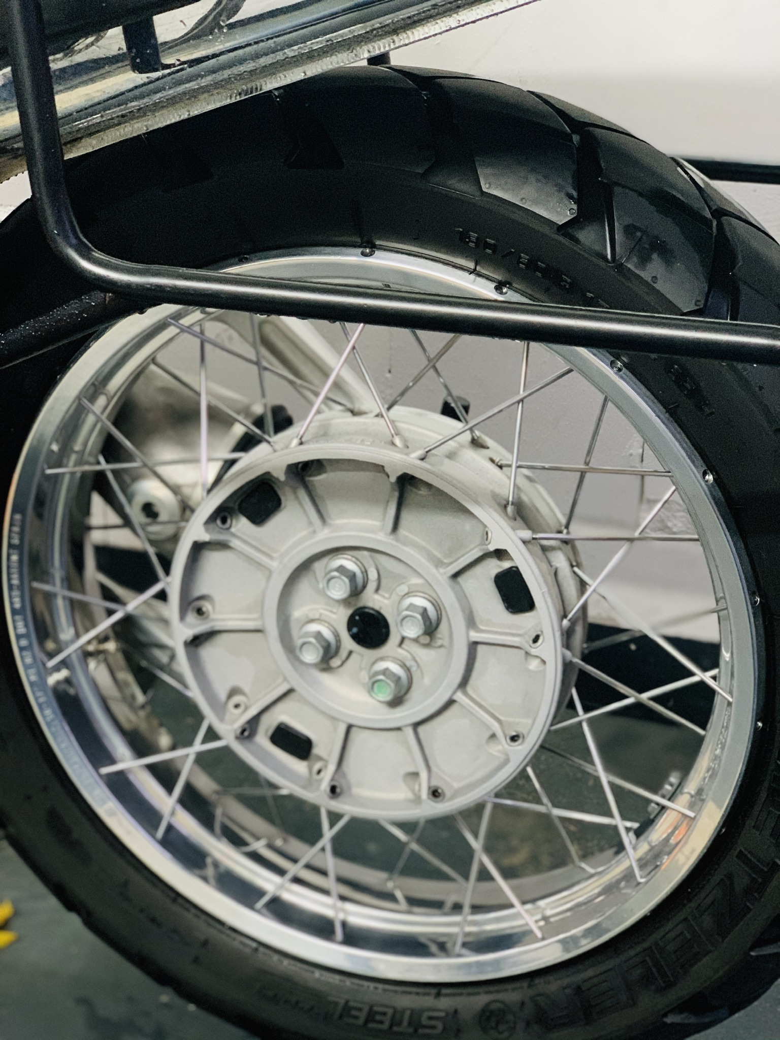

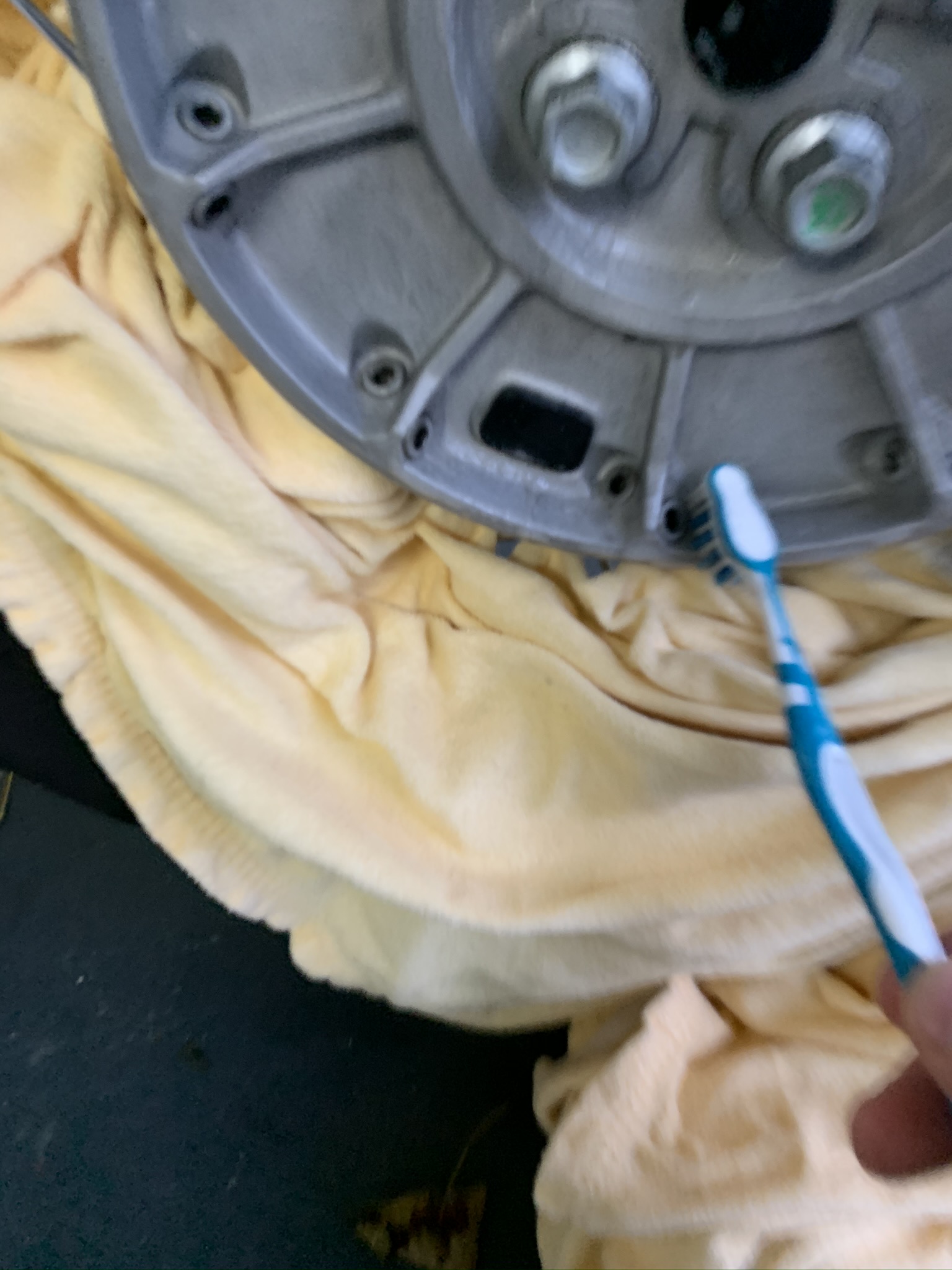

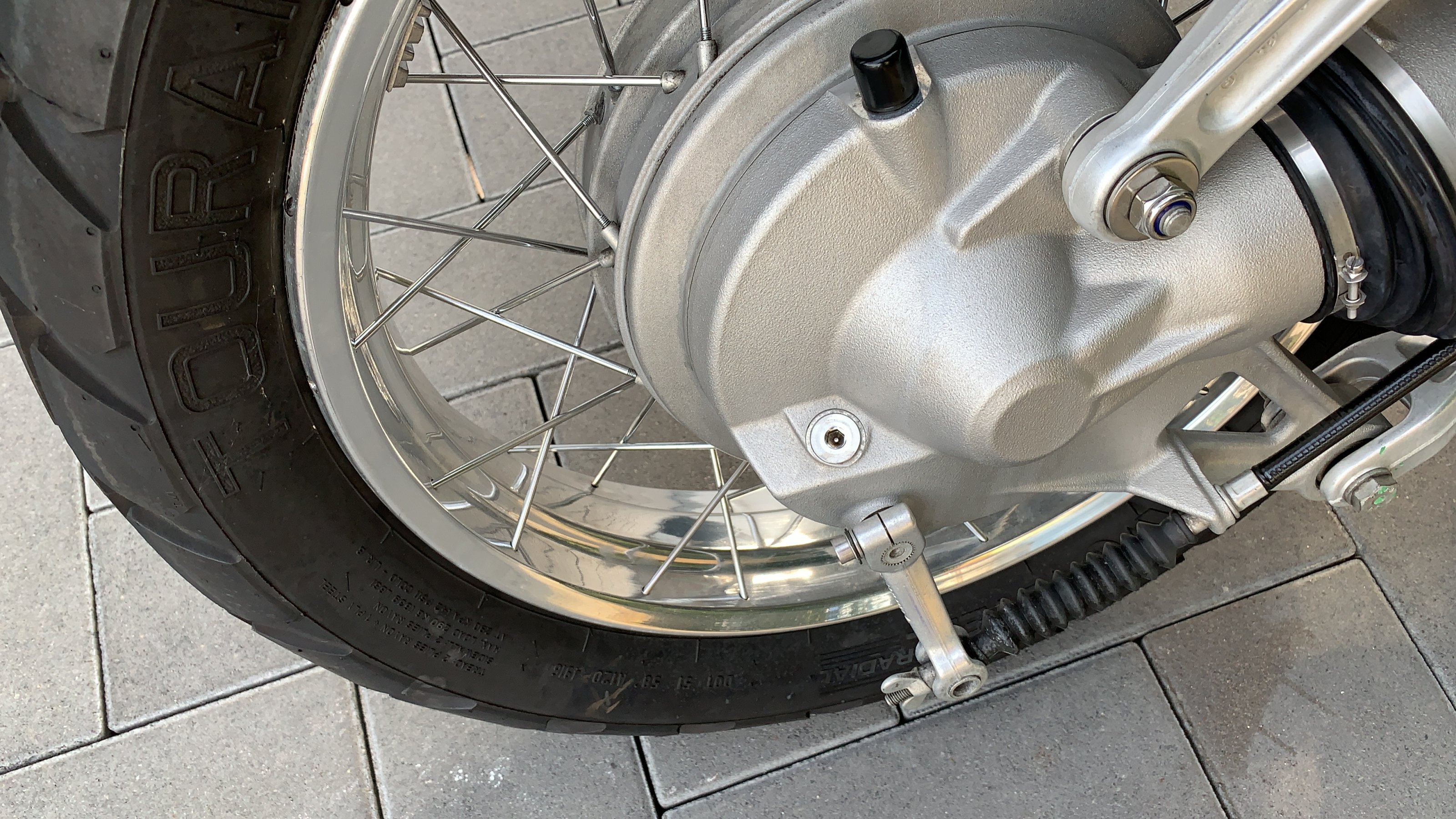

Hallo Lutz ,
50:50 vorsichtig mit Pinsel und einer Zahnbürste. Handschuhe , Brille und Mundschutz nicht vergessen.
Wenn Du jetzt noch eidesstattlich versicherst, dass das Foto der HA nicht von einem neuen Motorrad stammt........
Das hilft zwar ganz gut, ist aber auch nicht das Wundermittel schlechthin.
Wenn das Alu stark angelaufen ist, kann man keinen "neu-ähnlichen" Zustand erreichen. Ich verwende es unverdünnt und spüle im Anschluss mit Wasser gründlich ab.
Könnte aber auch mit der Alu-Legierung zusammen hängen. Bei meiner G/S ist das Ergebnis in Ordnung, aber man bekommt die stärker angelaufenen Stellen nicht komplett sauber.
Ich hab aber auch noch nichts besseres gefunden.

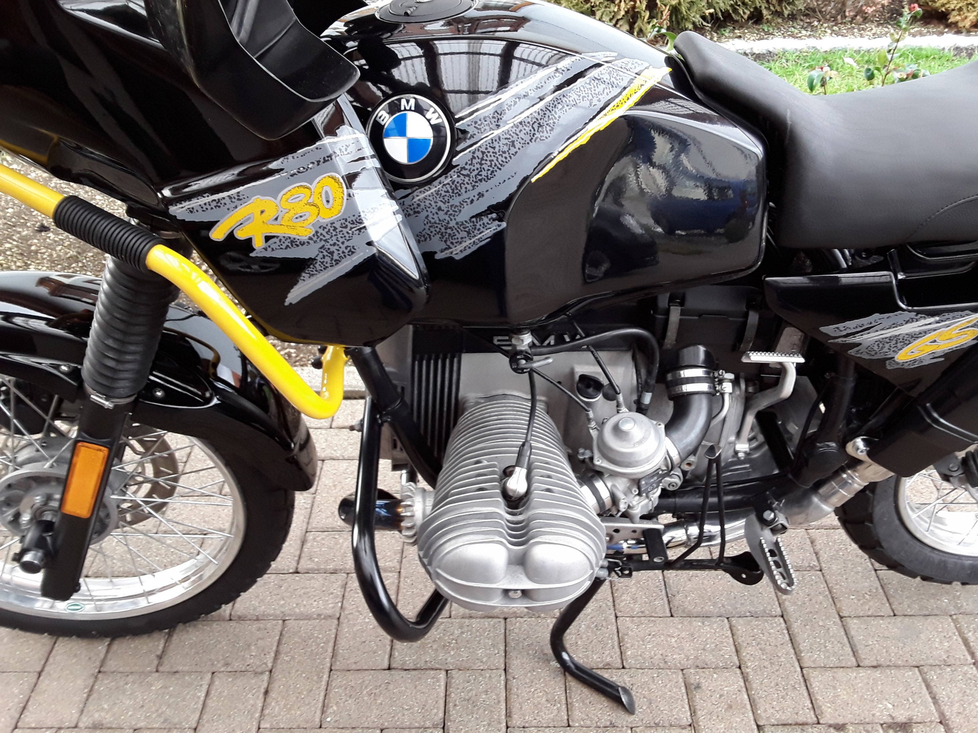

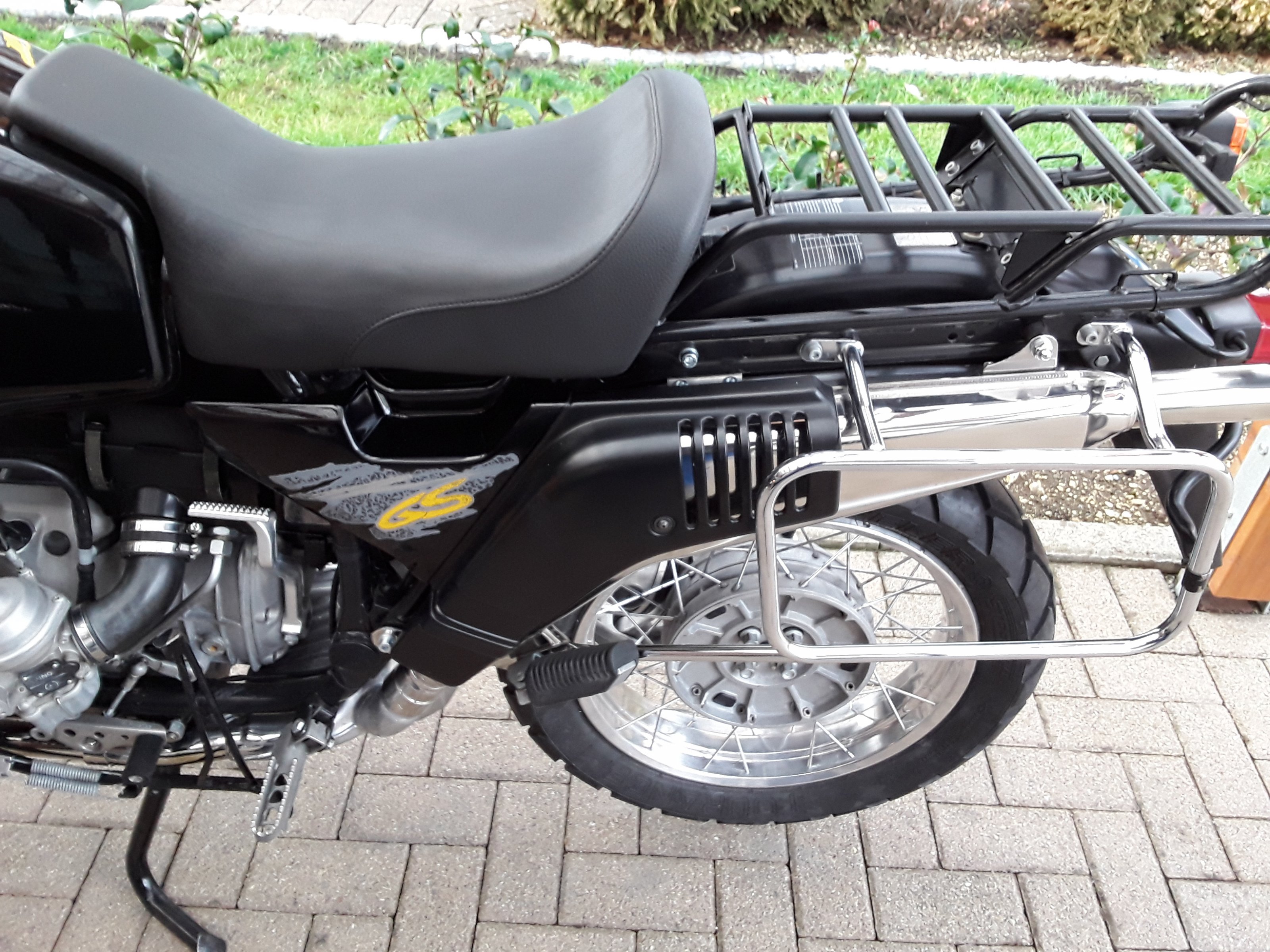

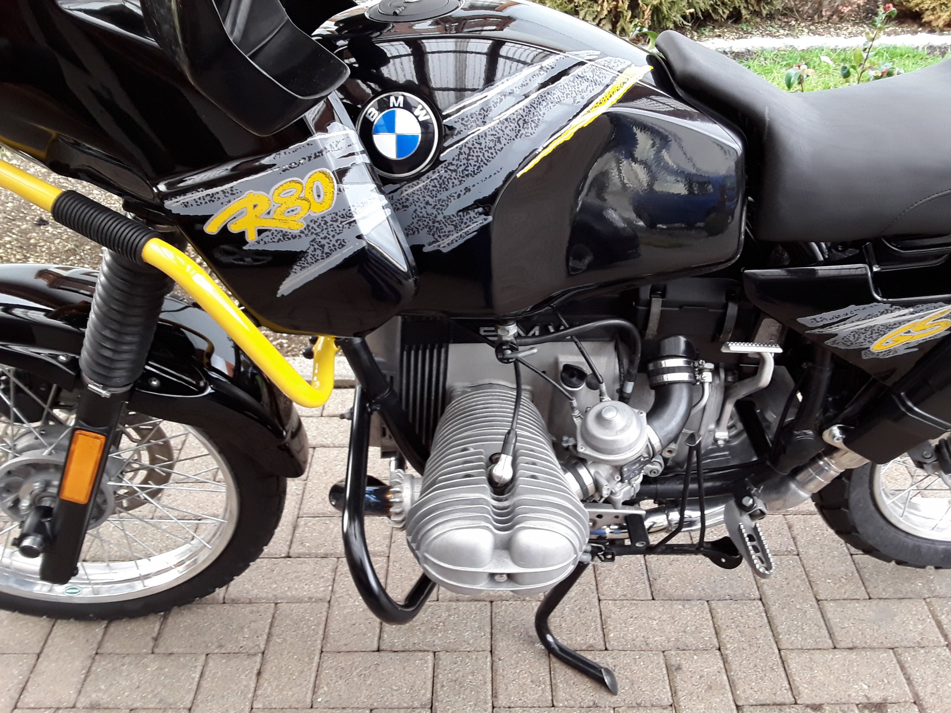

Hallo.
Vor 3 Jahren gekauft und ebenfalls mit Linker Alureiniger im Verhältnis 1 : 3 von Hand mit Spülbürste und mit Akkuschrauber mit eingespannter Klobürste (neu) gereinigt. Das Ergebnis kann sich sehen lassen.
Nicht wie neu, aber annährend.
Gruß Wendel
Steppenwolf1967
Steppenwolf1967
11.11.2017
867
seit 2010 Weimar
R 100GS PD Bj 1993, Milka Lila-Weiß; R 1200 GSA Bj 2011, Schwarz-Gelb

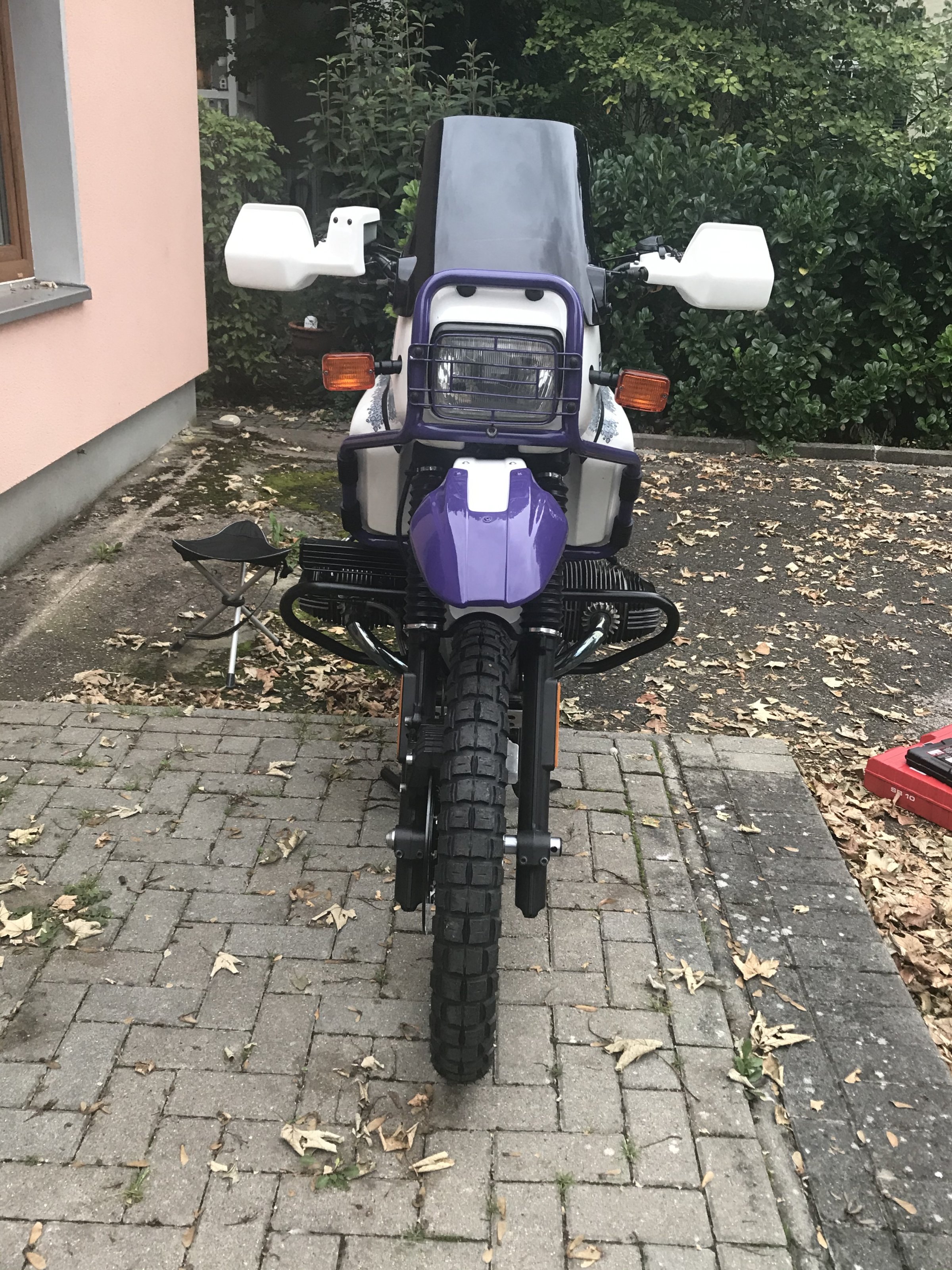

Wie bereits beschrieben, bei mir Schleifvlies und WD40. So gut wie neu ist es nicht geworden.
Aber Milka ist auch nicht neu und hat einige Jahre auf dem Buckel. Ich bin mit dem Ergebnis
recht zufrieden
