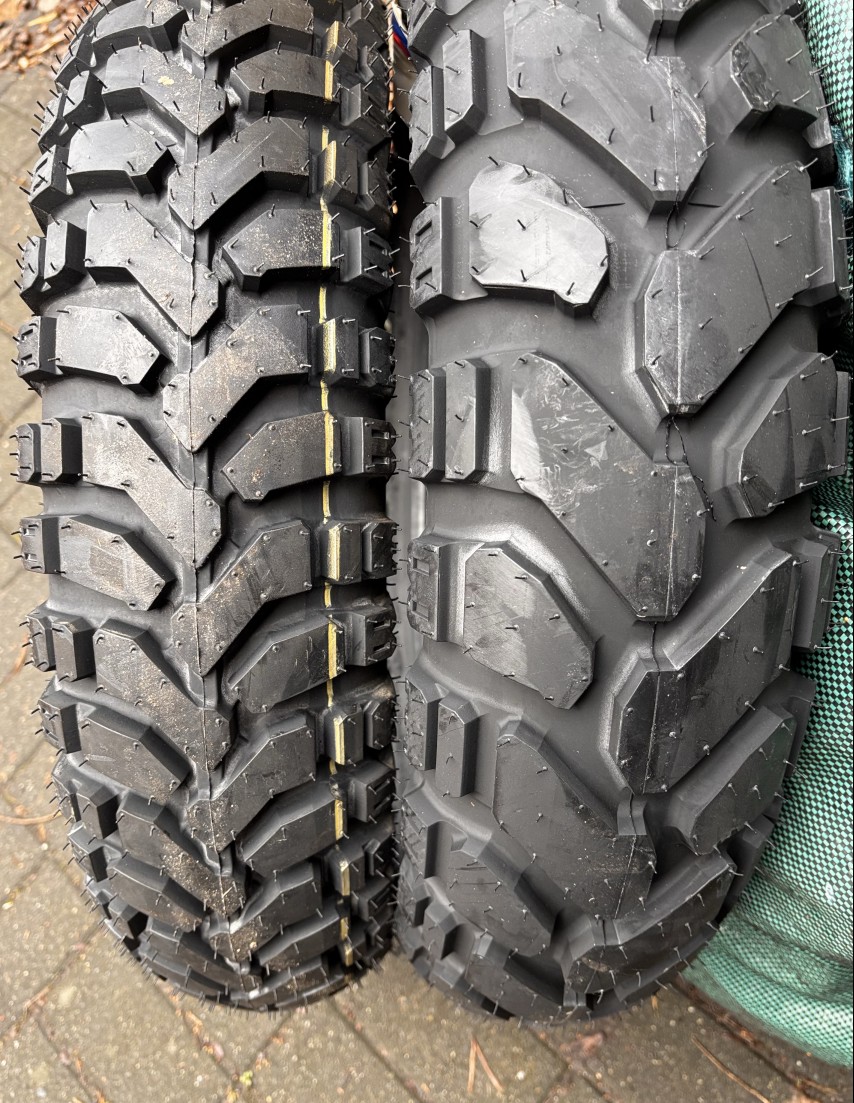

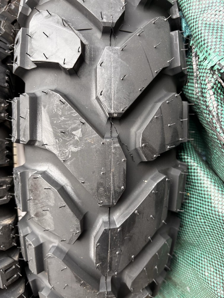

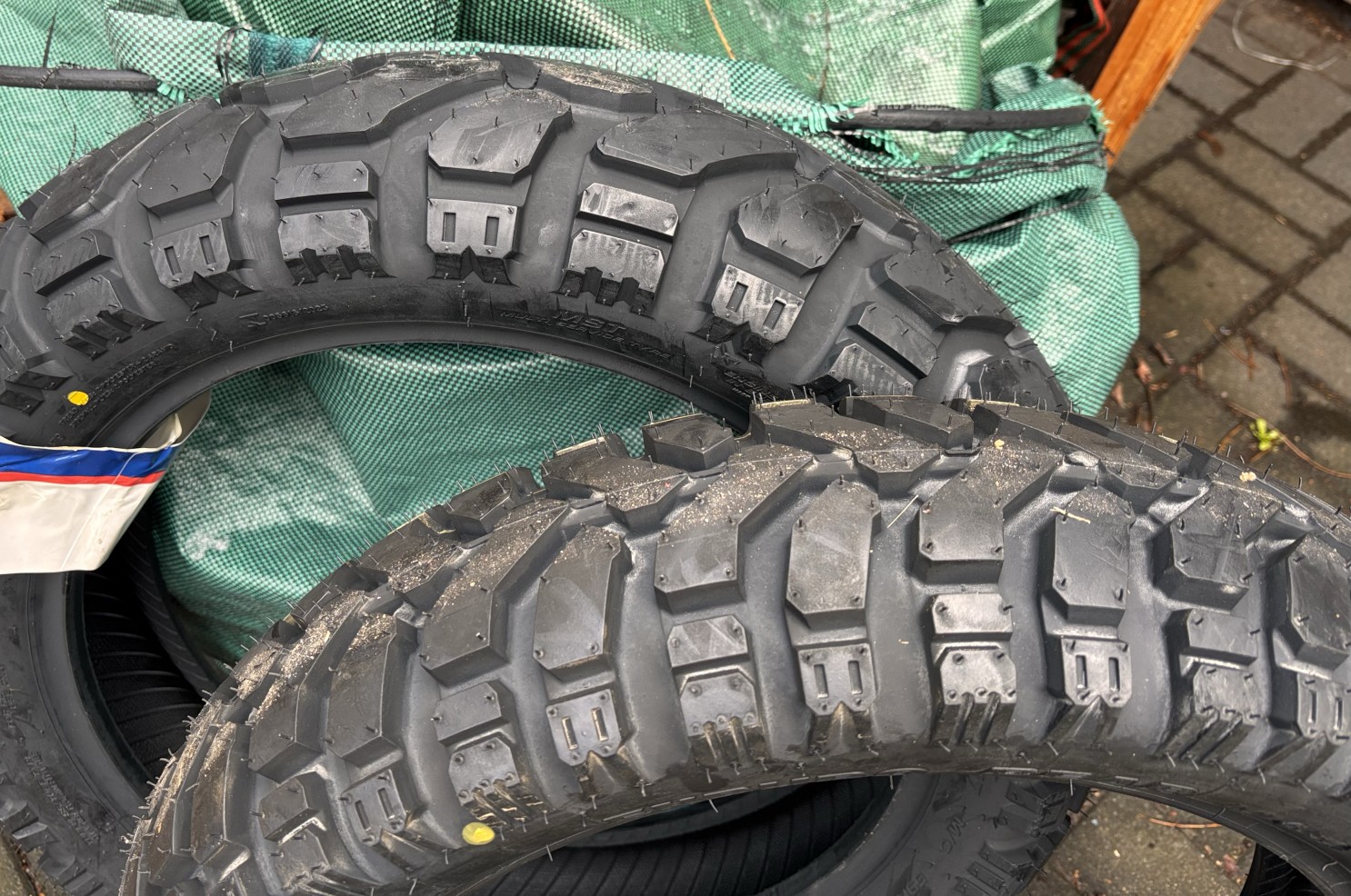

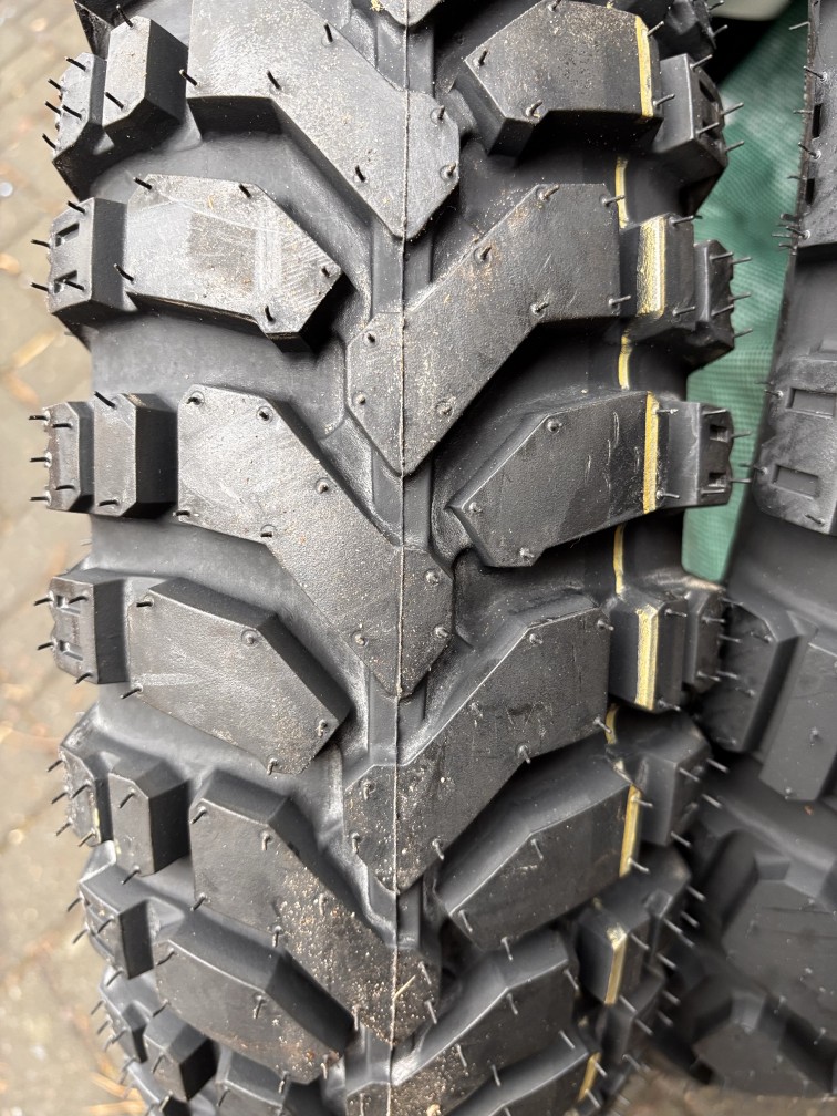

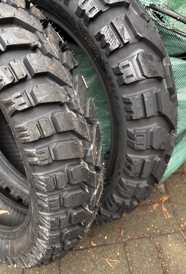

So Männas, ich habe mir jetzt für vorn den normalen E07 bestellt, für hinten beide, den E07 und den E07+. Der E07+ soll für die Straße die bessere Wahl sein. Mitas sagt: E07-50/50 und E07+ 60(Strasse)/40(unbefestigt), letzteres kommt meinen Gewohnheiten eher nahe. Schlaue Mäuler sprechen davon, man möge vorn den E07 und hinten den E07+ fahren, was laut ABE zulässig ist. Hier mal ein paar Fotos zum Vergleich...
