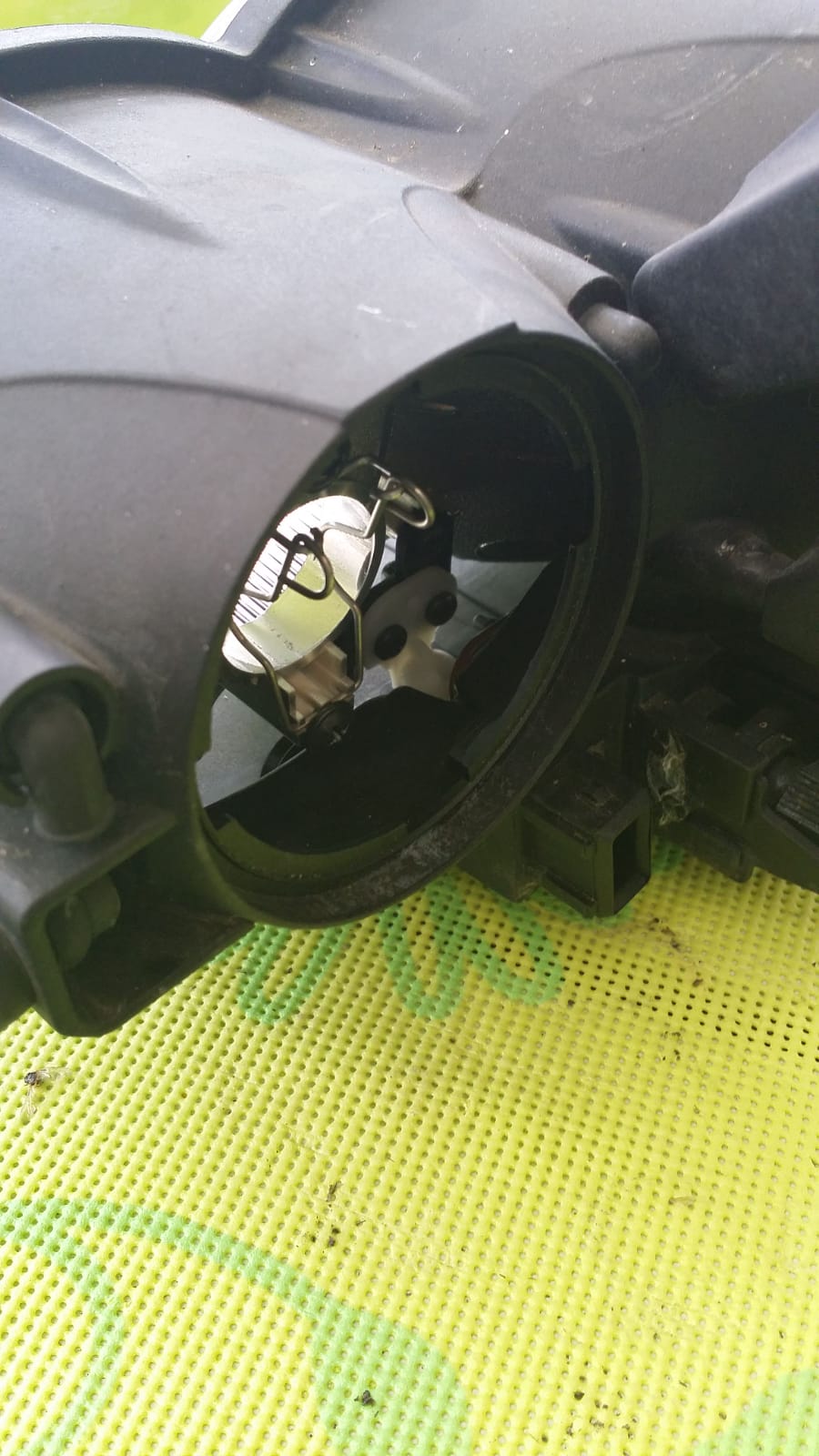

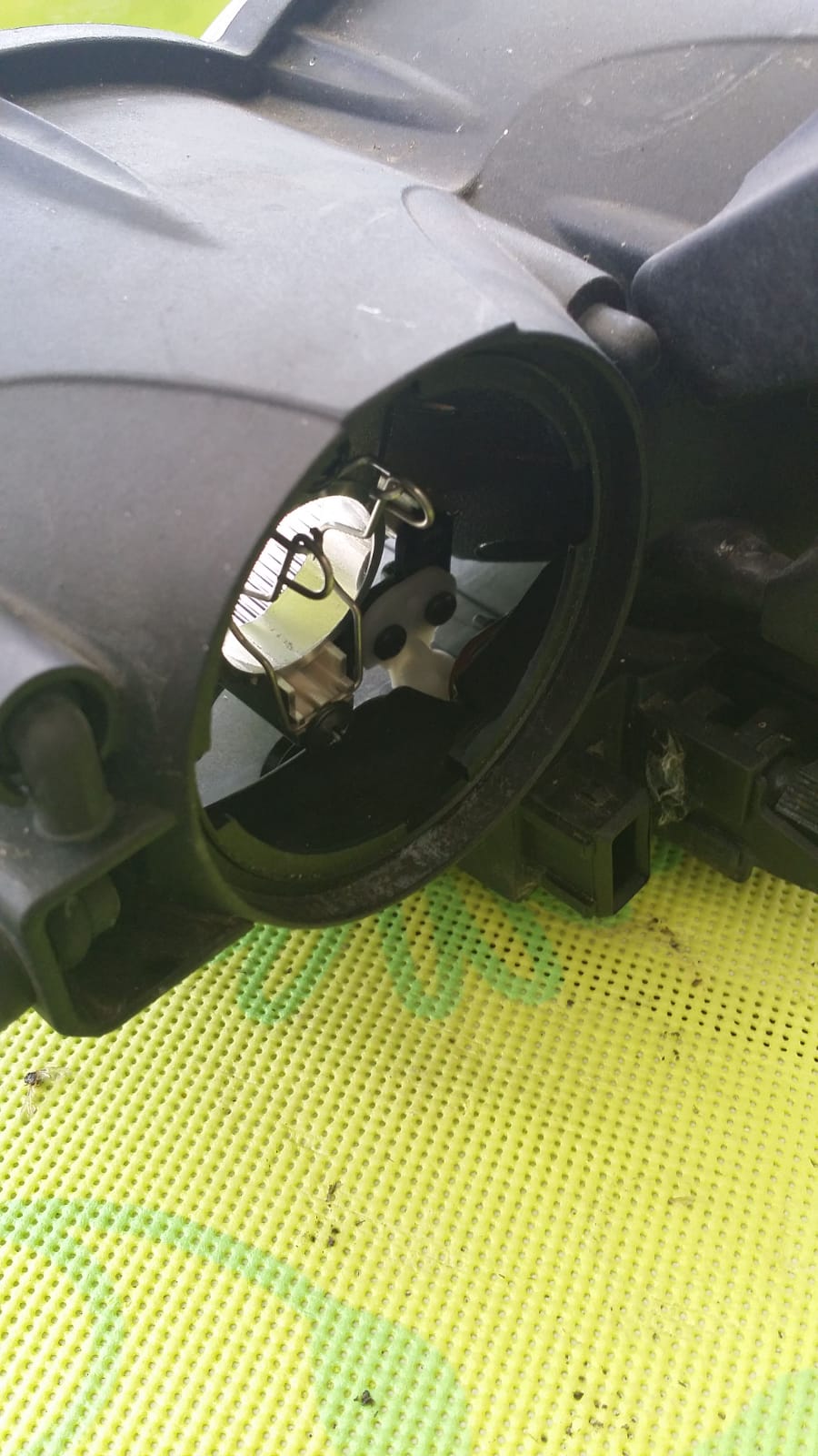

Mit einem Freund startete ich an einem schönen Samstag Morgen in Richtung Bayern,
um meinen ersteigerten Endschalldämpfer abzuholen.
Freund war pünktlich, also aufsatteln und Motor starten...
im Display blinkte Lamp!
Gut...kurz besprochen und auf zur Tanke....ohne Erfolg dann nach Louis ... lag eh auf der Strecke.
H4 und Kreuzschlitz besorgt .....
BITTE MERKEN: Man braucht keinen Kreuzschlitz!
Ich brauchte ihn :mad: und hab mir damit mal kurzerhand den Reflektor aus der Verankerung gedrückt :mad::mad:
TOLL .... ja da war schon locker ne Stunde weg
BMW war ein paar Straßen weiter... also auf zum Freundlichen....
Samstag .... und ich war nicht der einzige ....
Mal rund eine Stunde gewartet
... somit war der Zeitpunkt, wo ich in Bayern sein wollte erreicht .... wie die Zeit vergeht...
Natürlich keine Rufnummer des Ebayers mitgenommen , nach dem Motto was soll schon dazwischen kommen.
Ein sehr netter Mechaniker versuchte am Straßenrand das Birnchen zu wechseln ..... mit den Worten, gewusst wie....
nach fünf Minuten sollte ich dann mal in die Werkstatt fahren....
Viel... oh, hm und ohhh je .. der Reflektor ist ja lose .....
Kurz mit seinem Handy ins WWW ,
"nee das kann man nicht reparieren und ich mal geschaut, am besten den Scheinwerfer ersetzen,
kostet gebraucht 290€ "
ÖHHH.... ja gut, jetzt muss ich erst nach Bayern, melde mich dann wieder!
Nun ein paar Tage später erst den Topf getauscht und dann hab ich mich an den Reflektor gemacht.
UND 290€ gespart:p
Ist total easy .... doch bis es easy wurde war ne halbe Stunde um und plopppp fertig
Joa, ich hoffe es war nicht zu langweilig beim lesen.
Bilder stelle ich ein

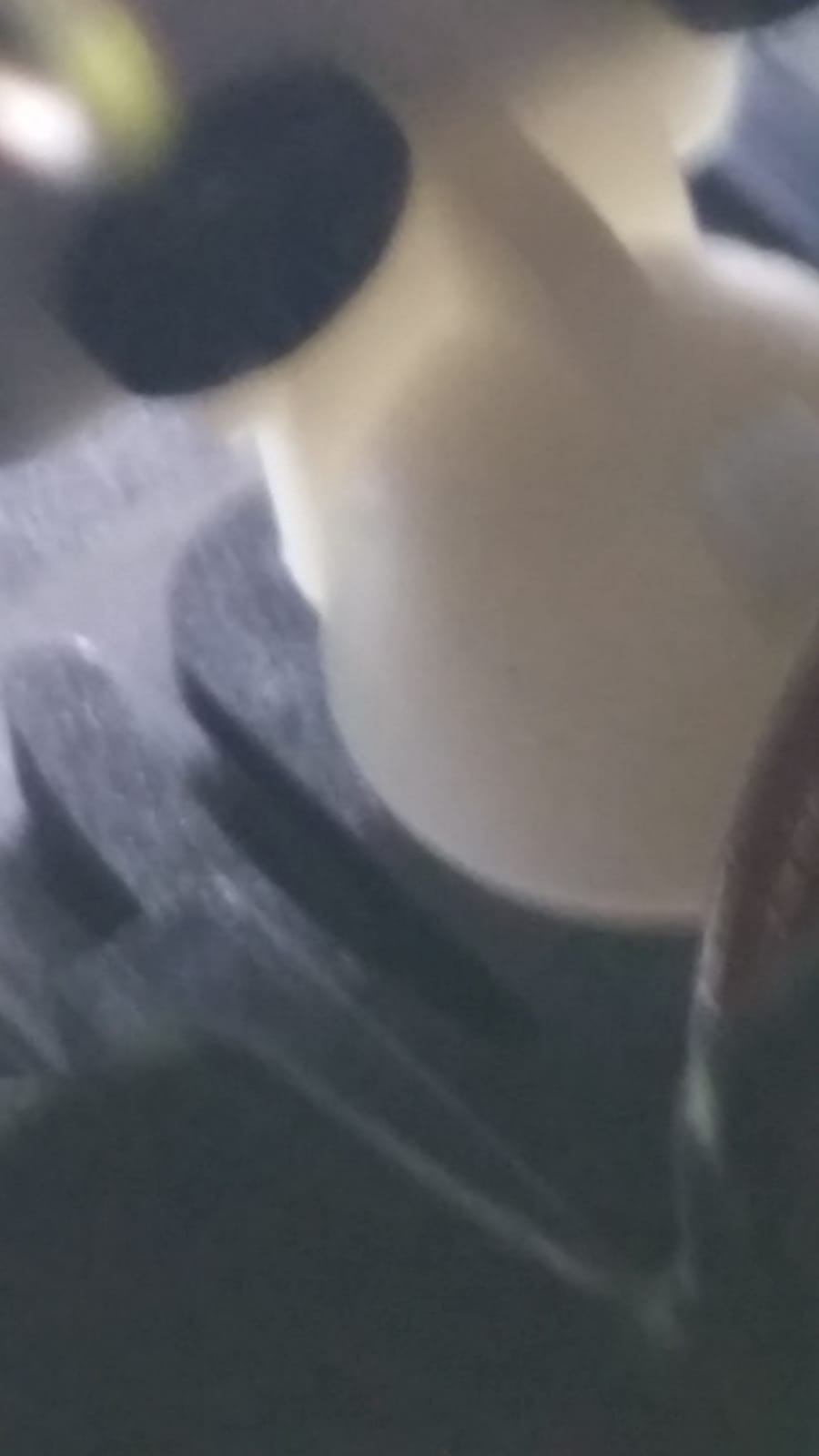

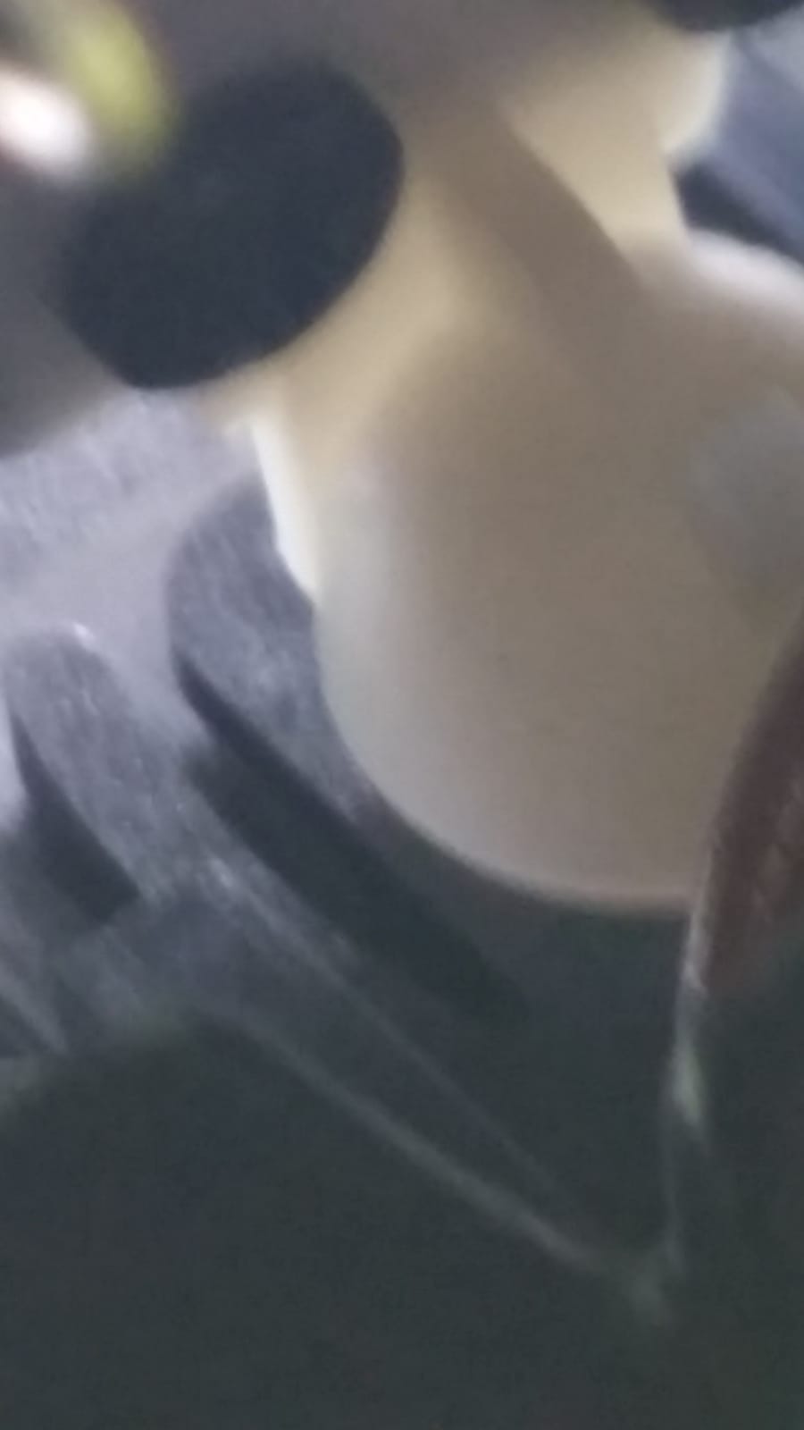

Joa..ihr seht hier die weiße Kugel, die muss in die schwarze Gabel.
