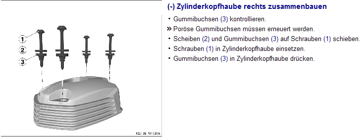

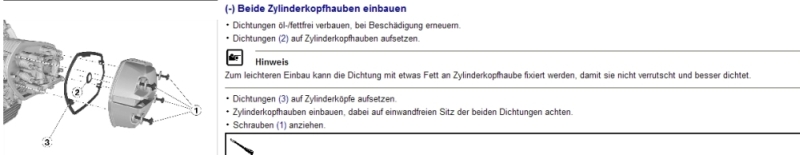

Moin Wallace,
Du benötigst weder Spezialwerkzeug (Torx zähle ich nicht dazu), noch eine neue Dichtung, es sei denn, diese ist gerissen/defekt.
Angezogen wird mit 10Nm, wobei _ich_ diese niedrigen "Drehmomente" immer nach Gefühl mache.
Achte etwas auf die Gummidichtung bei der Zündkerze (Nr. 2). Ist aber auch kein Problem.

hm, das zweite Bild klappte nicht. Noch ein Versuch:
