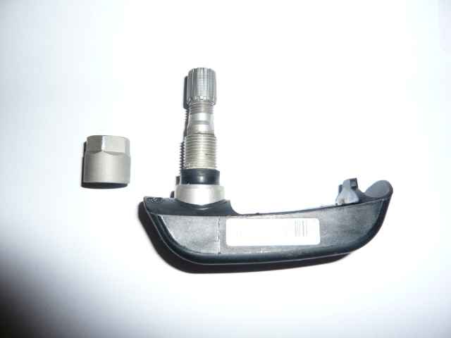

Und nun die Frage wie kommt der RDC Sensor ins Rad.Das Ventil sitzt ja nicht mittig in dem RDC Sensor sondern auf einer Seite.Was kommt in Laufrichtung ?:eek: Oder kann man da nichts falsch machen ? Bild der Felge ohne Reifen mit RDC Sensor wäre nicht schlecht

Also habe heute bei meinem Kumpel geschaut der hat RDC und die Felgennummer stimmen überein.Bleibt immer noch die Frage wie der Sensor in das Rad eingebaut wird ? das lange Teil des Sensors in Drehrichtung oder gegen die Drehrichtung ?

Wie kriege ich hier ein Bild rein das jeder weiß was ich meine ?

ich glaube, dass die Einbaulage keine große Rolle spielt. Ich habe die Dinger an meiner Adv. verbaut. Auf diese Sensoren wird außen auf dem Felgenrand durch einen Aufkleber hingewiesen. Der sollte so plaziert sein, dass er auf den nicht sichtbaren Teil im inneren der Felge weist.

Hier die Einbaulage
Hallo Alex,
schau Dir "meine" Bilder an und dann beißt Du Bescheid... ;)

juhu ,genau so was habe ich gesucht ! Herzlichen Dank :)

Nach Lage der Aufkleber kann ich die Einbaulage wie in den Bildern von "eifel68" aber bestätigen. Sieht bei mir genau so aus.
Der längere Teil liegt in Laufrichtung nach hinten weisend.
