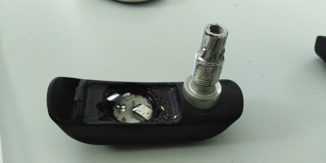

Ich Fahre eine F650GS und an der Tanke passierte der klassiker, das mir beim Luft kontrollieren das Ventil abgebrochen ist. Gut die Batterie war auch schon fällig aber diese zu tauschen ist kein Hexenwerk. Naja nützt jetzt nicht da ja eben das Ventil abgebrochen ist.
Meine Fragen:
1. Interessehalber...kann man (BMW) die Sensoren ausprogramieren, dass ich keine Warnmeldung mehr habe?

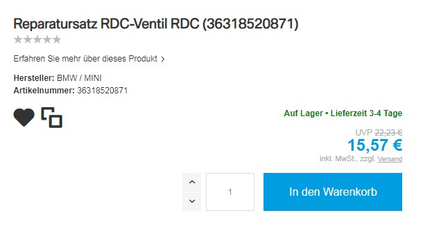

2. Ich besorgte mir günstig den Sensor Bild 2 und hoffte eigentlich noch ein Ventil zu finden welches man durch das Loch stecken könnte. Wäre ja einfach. Gibt es diese Möglichkeit und welches würde passen.

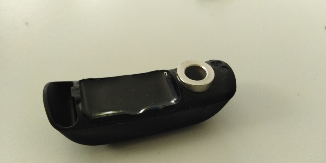

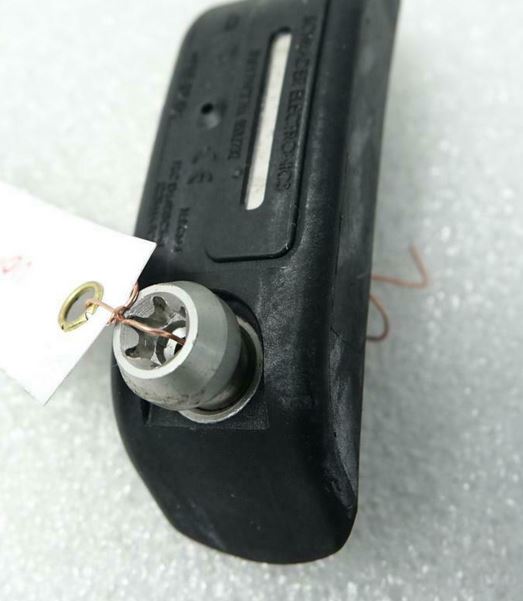

3. Da gibt es ja noch diesen Bolzen der wie ein Hohlschraube ausschaut. Ist der gedacht für eine Ventilmontage?
wie auf dem Bild
Vielen Danke für Hilfe

zu 1. kann sein, weiß ich nicht.

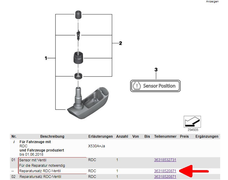

zu 2. Rep.Satz RDC Ventil : ikbponqey19.jpg
Kosten bei Leebmann: 15,57 €
zu 3. nein, diese Schraube hält den RDC fest.

Vielen Danke für eine Antwort! Nochmal zu 2. RepSatz. Ist dies das ganze Ventil also so, dass ich es durchstecken kann oder nur der "Inhalt vom Ventilgehäuse" Das kann ich leider nirgens sehen....
Kann ich dir nicht beantworten
