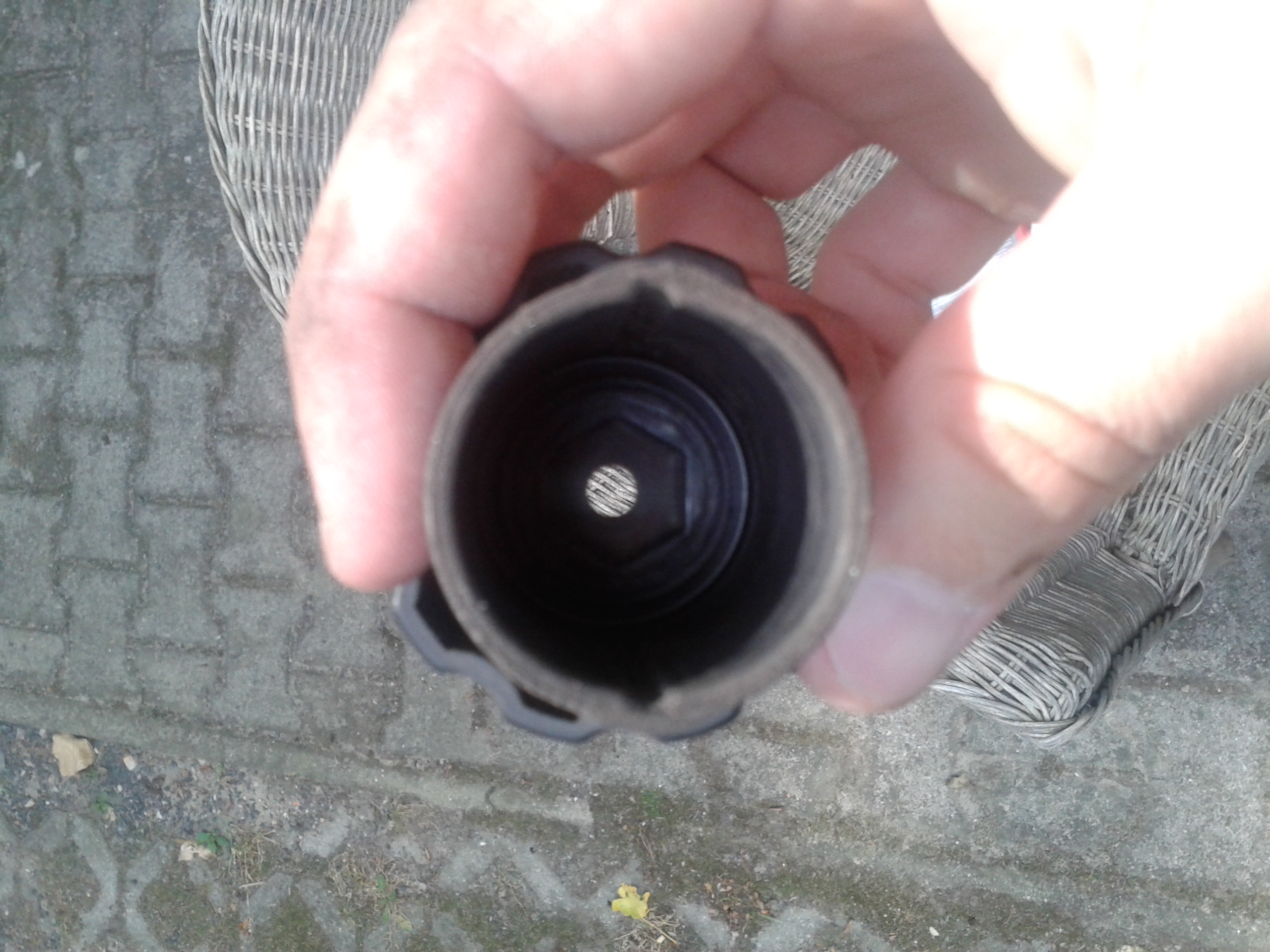

in letzter Zeit gehts ja wieder häufig um die Vorspanneinrichtung am hinteren Serienfederbein. Ich konnte es grade nicht lassen und habe mir das an meiner GS mal angeschaut: 1/3 leerweg bis Druck auf dem Handrad ist.
Wie ich Öl rein bekomme ist klar, das Problem ein ganz anderes.
1. Der Schlauch zum Federbein ist rissig. Wo krieg ich Ersatz her? Bzw. was kostet eine Komplettüberholung beim Fahrwerksspezi etwa?

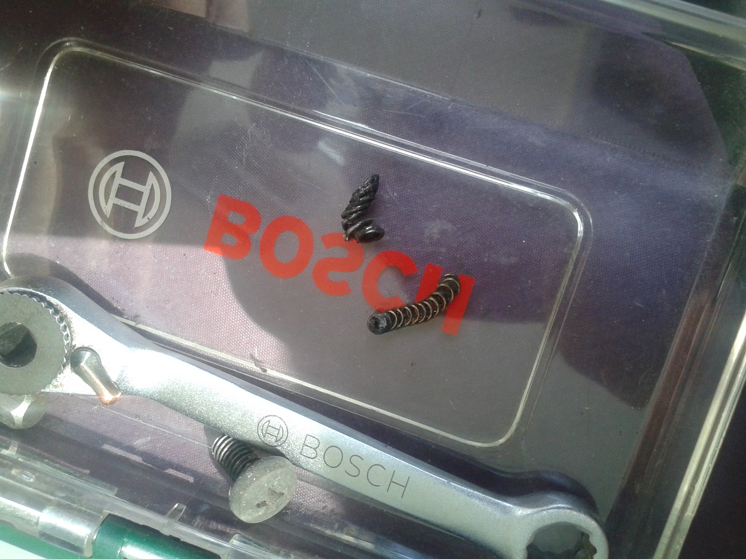

2. Meine Vorspanneinrichtung hat keine Rastung/"klicks". Als ich das Handrad abgeschraubt habe kamen mir zwei kleine plattgedrückte Federn, Format Kugelschreiber, entgegen. Tendenziell kenne ich das immer gepaart mit einer Kugel und einer Vertiefung. Beides ist nich da. Im Handrad sind zwei lange Kanäle/Kerben über die ganze Höhe, im Zylinder zwei Bohrungen.
Wie wird das richtig montiert?

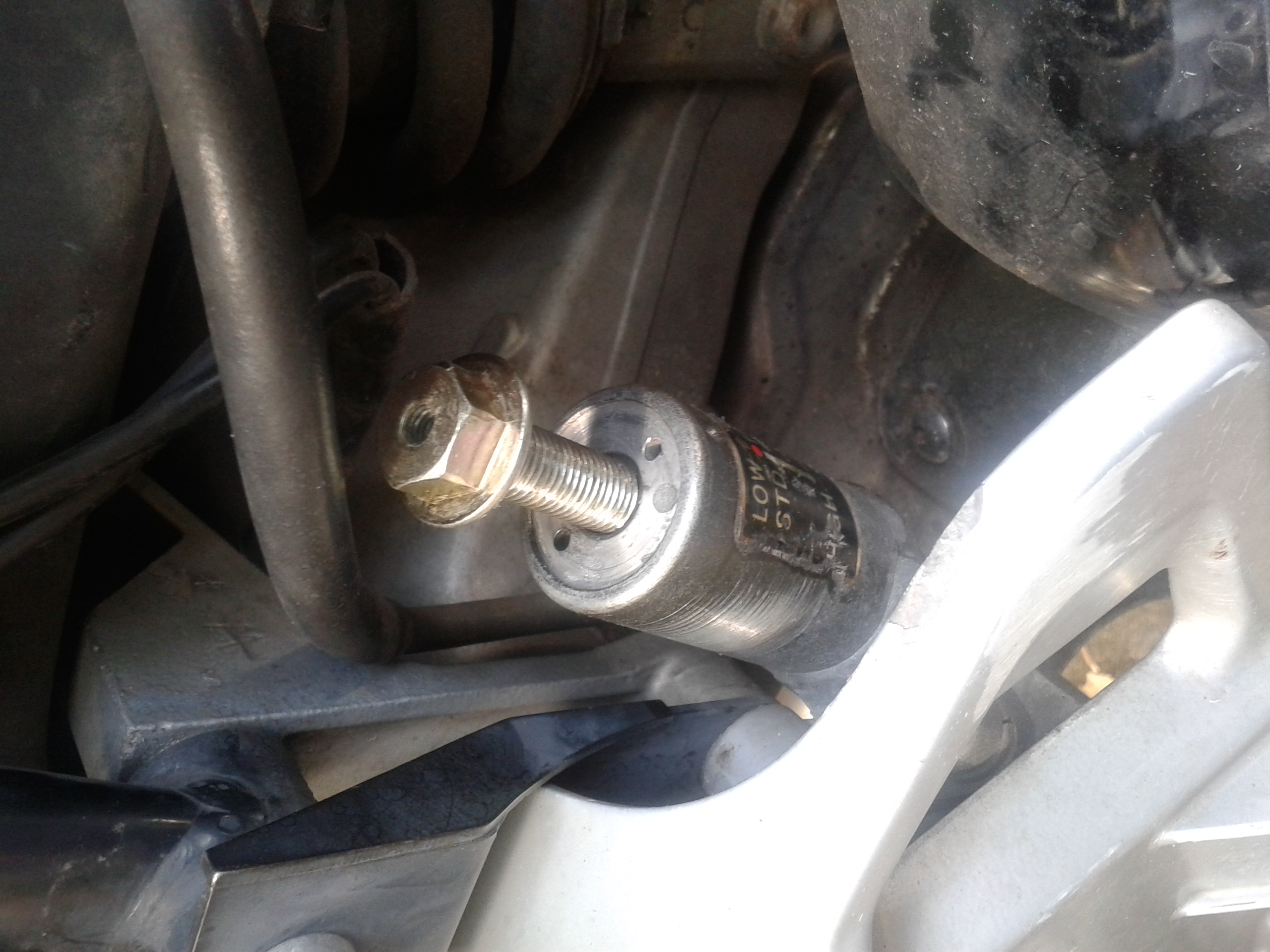

Deine Vermutung Feder/Kugel ist richtig. Die Feder/Kugel muss in den in Bild 1 gezeigten Zylinder eingebaut werden >ist ne Bohrung dafür vorgesehen. Kugel ca. 2,5mm Dm:confused: :). Feder zuerst dann die Kugel drauf >die greift in die Längsnute vom Handrad welches die Klicks erzeugt/abgibt. Den Schlauch kann vielleicht ein Stahlflexfuzzi dir auf Angaben/Maß anfertigen. OEM gibt's leider nicht.

Also die Rastung hab ich noch nicht geblickt. Die Federn da senkrecht reinstecken und Kugel drauf ist doch Quatsch - die Nuten sind außen.
Hat da mal jemand ein Bild von?

Die Feder wird Radial zur Druckschraube Bild1 (seitlich) eingebaut. Woher ich das weiß >wenn Kugel und Feder fliegen gehen:mad:. Die Kugel greift dann in die Nut vom Handrad Bild2 :)

Hmmm - radial sind die Bohrungen nicht tief genug. Außerdem steckte eine Feder in der axialen Bohrung. Seid ihr euch sicher?
Hat echt keiner ein Bild einer intakten Rastung?

Evtl sind da schon falsche zu lange Federn drin.
Original ist Feder unter Kugel, und Kugel greift alle 180° ins Handrad (Zylinder).
