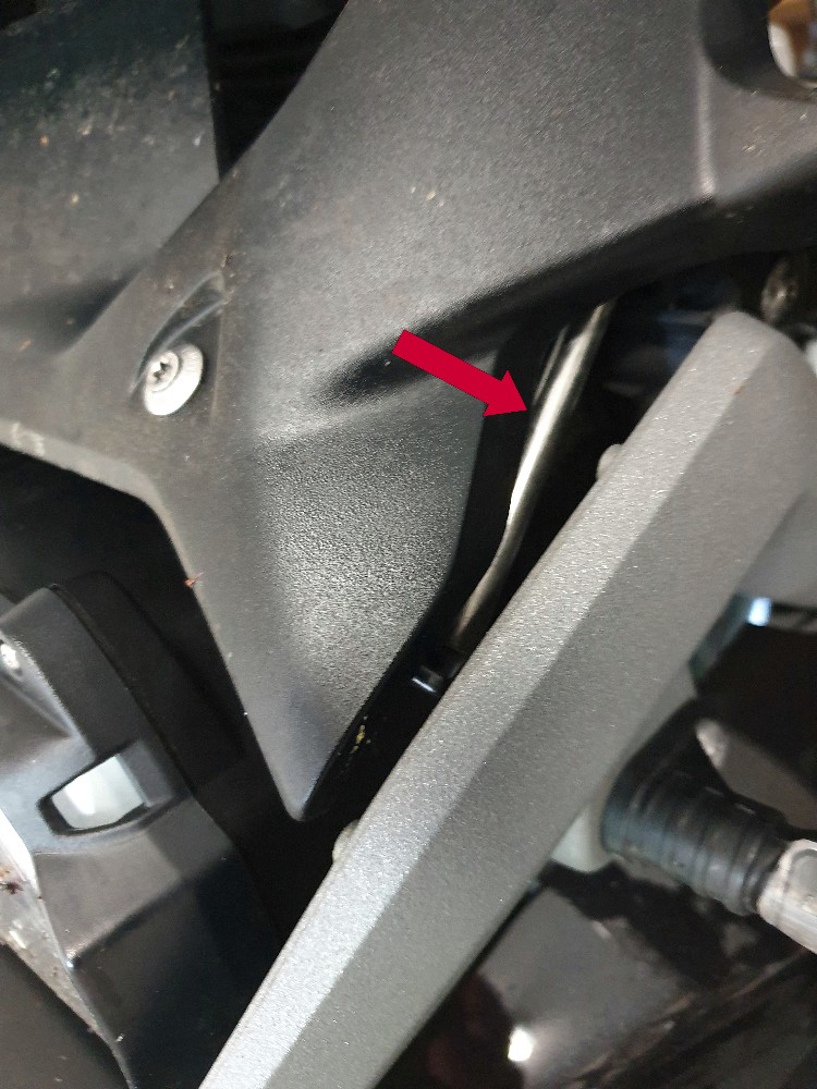

Hallo Waffel,
Ähnliches hatte ich an meiner LC auch. Grund war eine lockere, sich drehende Linearführung (hier Teil Nr. 6)
https://www.leebmann24.de/bmw-ersatzteile/view/btdetail/?series=k50&typ=0j91&og=03&hg=46&bt=46_1538
Da half keine Verstärkung ect. Reparatur mit gewissen Aufwand in Eigenregie möglich.
Kann man selber recht leicht überprüfen. Scheibe ganz nach oben drehen, dann werden die Führungen von außen sichtbar. Selbst beim leichten Berühren klapperte eine in ihren Führungen.
