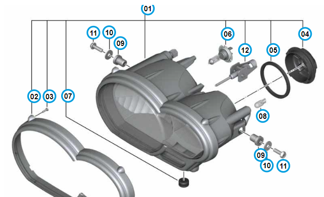

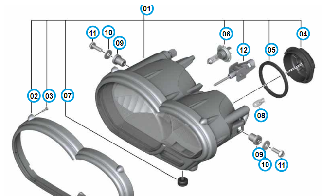

War bisher noch nie abgenommen und so richtig sehen, wie das befestigt ist, kann ich auch nicht. Nuppes? Meinst du die Tüllen (Nr 2 und 7)?

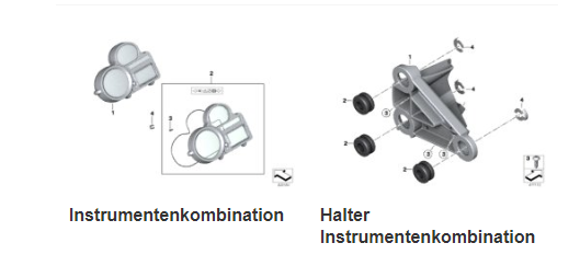

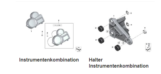

siehe Bild rechts #5: die drei Klammern mit einer gekröpften Spitzzange abziehen!

Nein, der Halter (Nuppsi) befindet sich am Rahmen und nicht an der Cockpit-Lampeneinheit. Dort natürlich das Gegenstück für den Nuppsi. Ich hoffe ich habe das richtige Bild erwischt. Dort sitzt dann noch ein Gummi-O-Ring drauf.

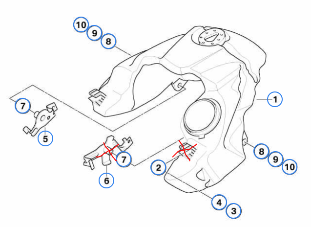

ich nehme das Thema nochmal auf, da ich erst jetzt die Ursache der Klappergeräusche endlich gefunden habe: Die Gummilager der vorderen Tanklager bzw deren Plastikhalterungen sind ausgeschlagen und haben Spiel. Ich habe die Spalten mit Schaugummi zugestopft bis das horizontale Spiel verschwunden ist und der Tank wieder ohne horizontales Spiel in den Lagern sitzt. Bei der Probefahrt war das Klappern endlich verschwunden! :bounce:

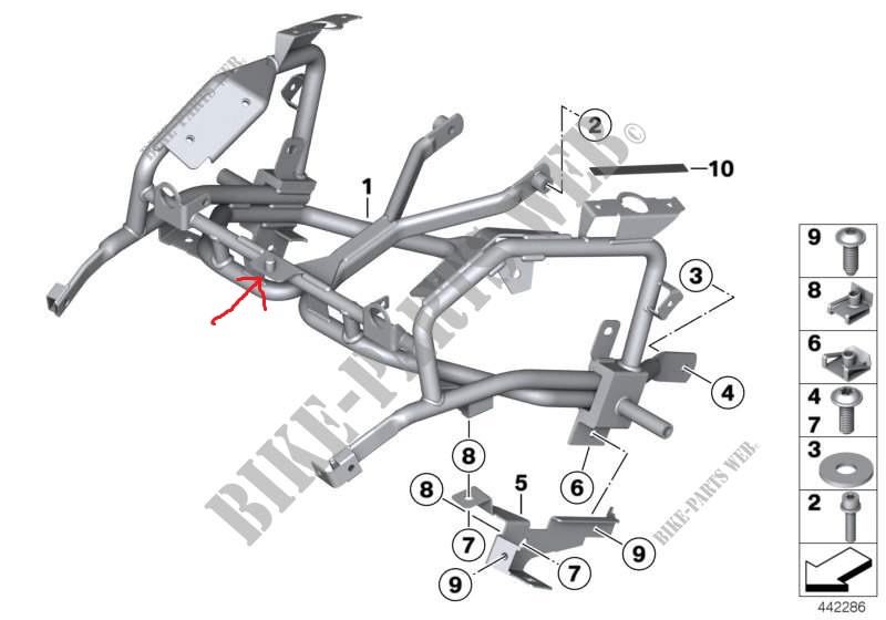

Zwischen dem Gummilager und den Plastiknasen = Tanklager (X) hat sich beidseitig jeweils ein Spalt von 1-2 mm oben und unten aufgetan. Reichte damit der Tank sich bewegt und rappelt.
