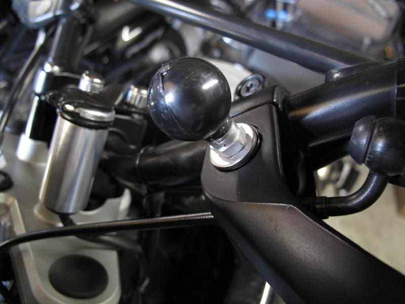

Ihr habt mich überzeugt. Es ist eine RAM-Mount-Kugel geworden (bestellt bei ComKor).
Für die Montage habe ich mir hier Anregungen geholt. Die Anbringung an der Klemmung für den Handprotektor finde ich genial: Keine unschöne Klemmschelle am Lenker und freie Sicht aufs FID.
Den Flansch mit Kernbohrer durchbohren und das M6er Innengewinde einfach mit Gewindeschneider durchgängig machen. Dann die originale Schraube (6 x 30 mit T30er Torx) gegen eine längere (6 x 50) ersetzen. Die schaut dann ca. 12 mm oben heraus - ideal für eine RAM-Kugel mit M6er innengewinde.
